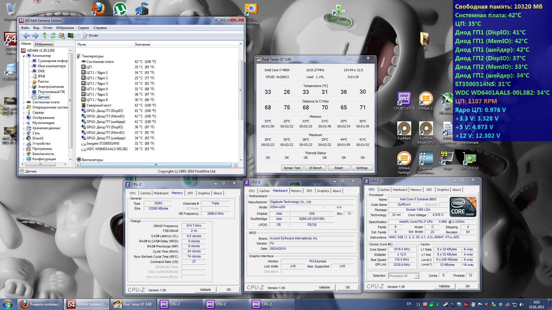

Подскажите плиз, не могу понять собрал СВО а температура какаято странная :(
СВО состоит из:
водоблок ЦПУ: EK supreme HF full Nickel
водоблок МП: EK FB KIT GA X58A (UD9) Acetal+Nickel
радиаторы: 1х140 EK RAD XTC, 3x120 EK RAD XT
Помпа MCP655 (Laing D5)
Жидкость Feser UV (Ее на все оборудование зашло 1.4 литра)
Может в 3х120 я не докачал воздух? хотя корпус крутил минут 40, раз 5 сливал полностью жижу, где можно про заправку системы прочитать ?:) а то может что неправильно делал:)
Регистрация: 26.06.2008
Откуда: беларусь гомель
Фото: 20
вот это ИМХО лишнее... жижу надо _доливать_ при необходимости (выходит воздух - падает уровень в расширительном бачке)
а что смущает то? и где Т в ангрузке?
You MUST be STEEL!!! You MUST be DOOM!!!
Регистрация: 03.01.2011
Откуда: Химки

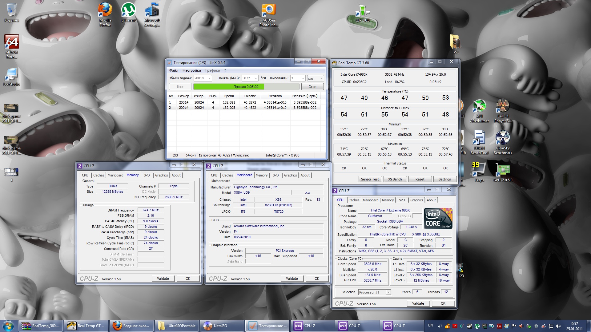

вот в нагрузке #77
Добавлено спустя 2 минуты 33 секунды:
Блин понял свою ошибку! :)
у меня сейчас контур такой:
Помпа - Мать - ЦПУ - 1х140 - 3х120 - помпа
А нужно будет переставить так:
Помпа - Мать - 1х140 - ЦПУ - 3х120 - Помпа
P.s. Смущяет то что подключал так:
Помпа - ЦПУ - 1х140 - помпа
В простое было 22 - 26 градусов :) а сейчас почти 40 :gun:

bibber
Многовато, прерьте прижим меж процом и водоблоком, похоже он у вас кривой контакт мал.
Как проверить. Наносите тонкий тонкий слой пасты на проц прижимаете ватер , снимаете и смотрите полностью ли отпечатался проц. Ну или можно снять ватер и приложить желательно железную линейку к основанию

И всеже грешу на неправильный поток в контуре, у меня МП в стоке грелась до 68 это ее рабочая температура была в LinX :)
Сейчас макс 45, но она срузу потом в водоблок ЦПУ идет.

bibber: Гадаю, что под неправильным потоком ты подразумевал не недостаточный поток, а неправильную очередность компонентов в контуре? Если так - зря - ненадо путать температуры, до которых нагревается, с количеством тепла, которое выделяет. Пусть грелся чипсет под воздухом до 68, выделял он тепло сущий мизер односительно проца, и можно спокойно игнорировать его очередь в контуре, температуру воды он изменит на около десятой части градуса :). И вообще, почти нет никакой разницы, как подключаешь компоненты, почти всегда больше полградуса-градус в лучшем случае не получишь. Главное поставить резервуар перед помпой, очередность всего остального неважна. Как проще/короче/без шибко острых выгибов соединить, так и лучше.
Хотел уже сказать, что температуры 70 в нагрузке не кажутся столь уж плохими для разогнанного 980, но потом заметил, что разгона и поднятия напряжения то почти нет? Нде, шибко высокие.

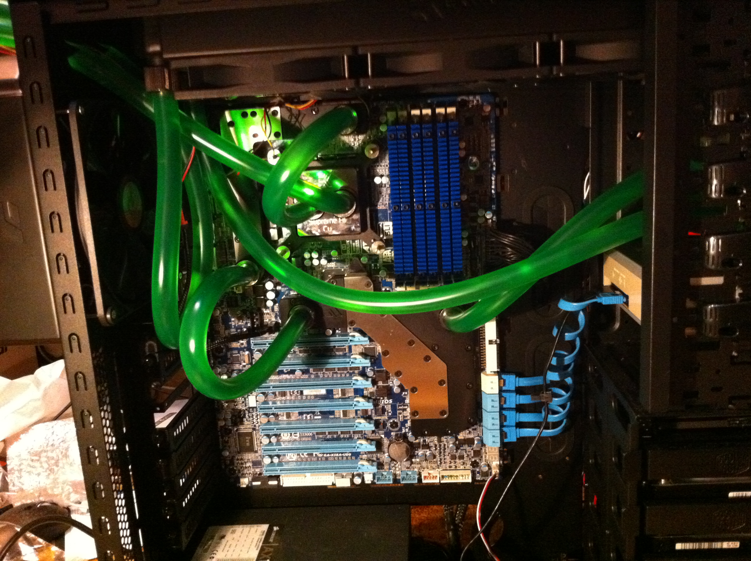

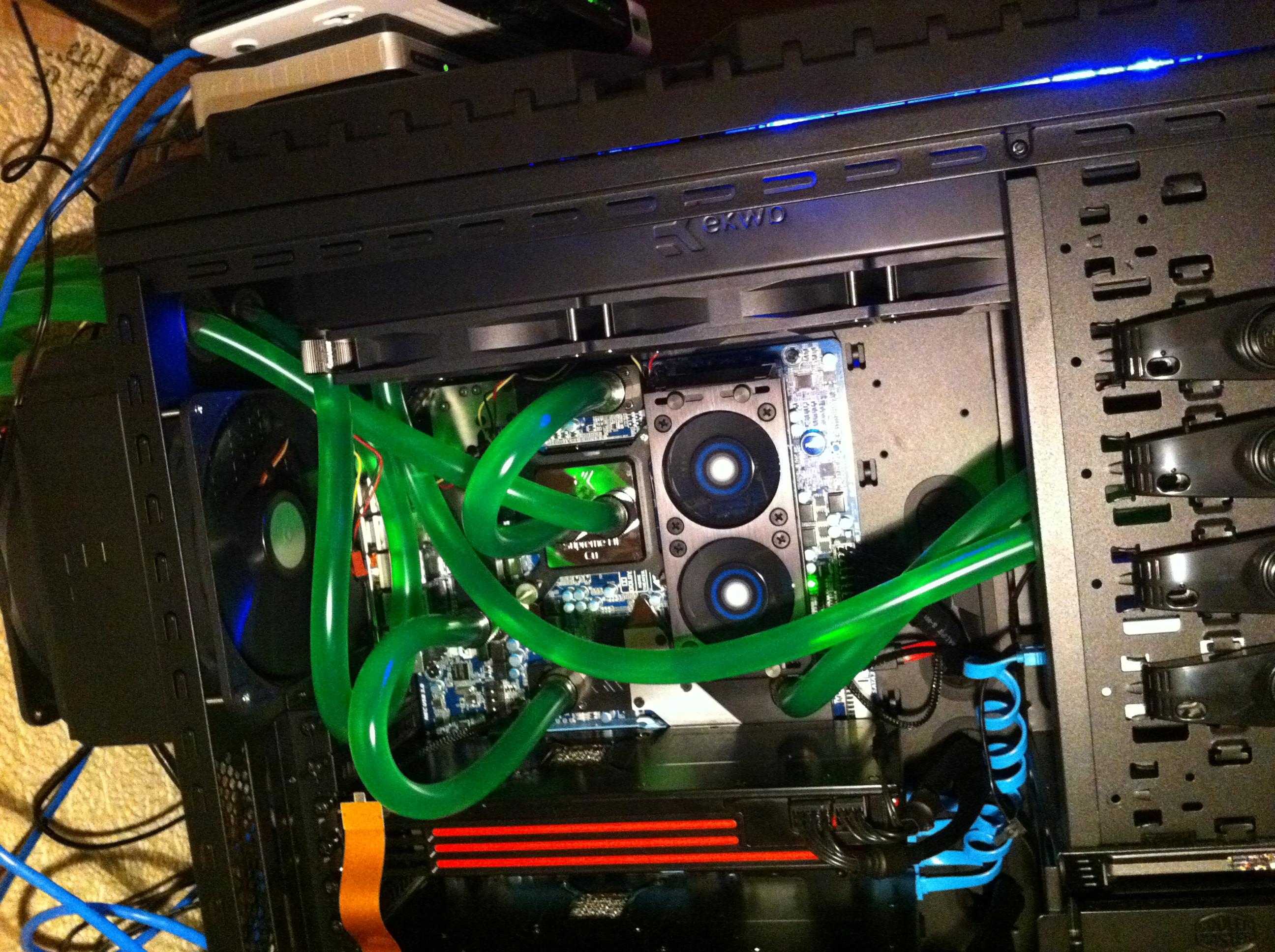

перегибов нет. только длина шлангов примерно метра 2.5 в системе

С такими радами и с такими скоростями вентилей имхо тебе должны были быть похожие температуры даже с существенно разогнанным процом (1.4-1.5V, 4.2-4.8GHz), а не на стоковых частотах, как из того скриншота.
Фотки посмотрел, не шибко удачное соединение имхо (много лишних петель с шлангами идущими туды-сюды-обратно), но вроде никаких особых проблем, как то передавленных шлангов не заметил. Улучшение/изменение етого имхо много не изменит, но ради красивости/порядка если есть время, можно покорпеть :). Кстати, прилагаю один из вариантов соединения покороче (правда +один 90гр угол на верхнем раде).
Конечно после окончания заправки и вытравливания воздушных пузирей из компонент и растворённых в воде (ето может занять какое то время, от часа до пару дней в зависимости от условий/компонент в конкретной СВО) не забудь переключить помпу обратно на нормальные 4-5 скорости, а то на 1-2 она уж очень рахитична, и на оочень маленьком потоке может добавить градусов етак 5 к температуре проца.
