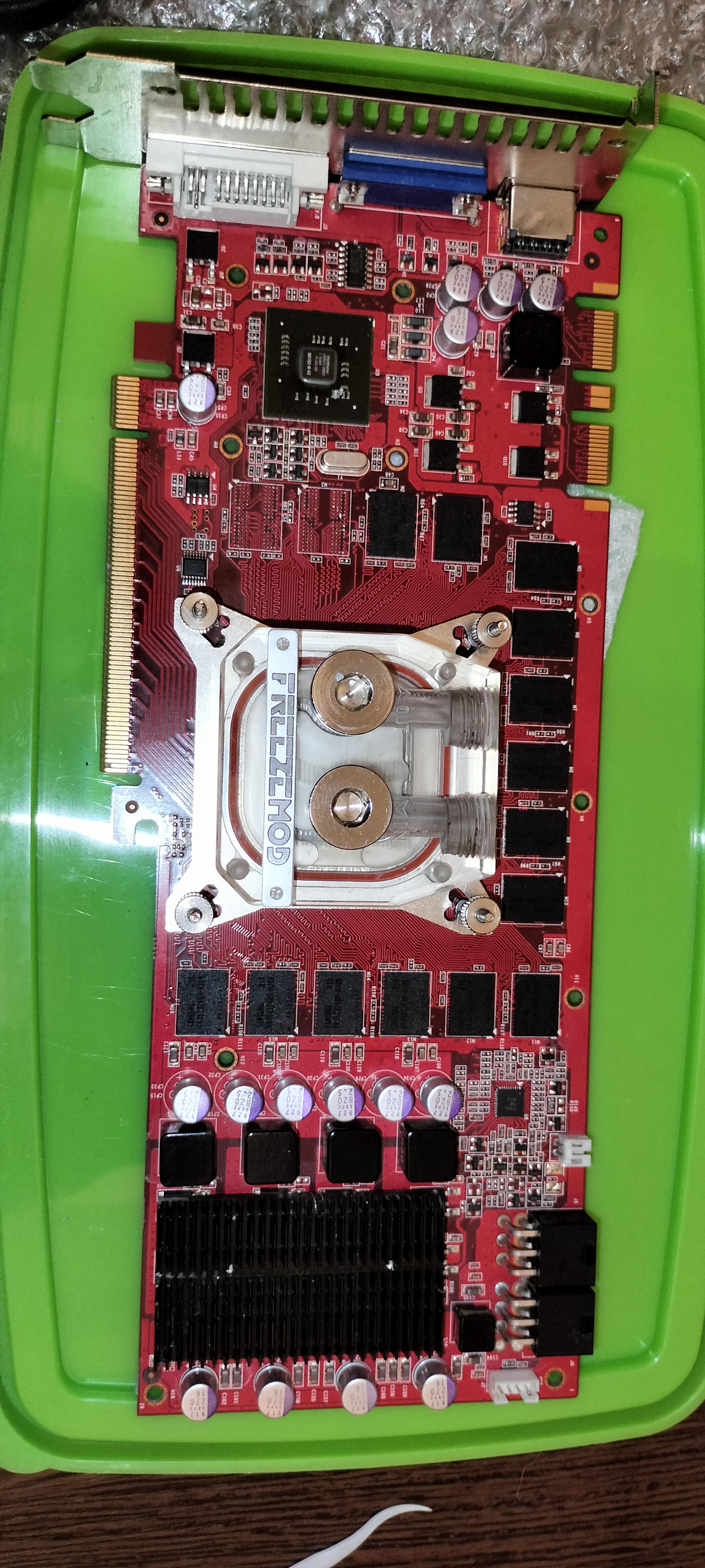

Доброго времени суток. Приключилась такая неприятность:
Ставил водоблок Aquacomputer aquagraFX 280GTX на свою видеокарту. Сначала всё шло просто отлично. Разобрал родное охлаждение, почистил всё от пасты, нанёс новую и снова собрал. Поставил на место. Запустилось нормально, зашёл в Windows. Температура GPU - 45C, память в районе 38. При попытке запустить Kombustor, получил артефакты.
Нажал Ресет, при входе в Windows черный экран. Ресет и на стадии POST снова артефакты. Выключил компьютер и снял видеокарту. И когда я перевернул её вертикально, из под водоблока стекло пару капель воды. Я снял водоблок и увидел, что там было не много воды. То ли со шланга капнуло, когда я одевал его на штуцер но факт есть факт. В самом верху на водоблоке появились следы, как от горелости - тёмные маленькие точки.
Вытер воду. Снова собрал и подключил видеокарту. К моему удивлению, компьютер включился и загрузился в Windows. Но при загрузке я увидел температуру в районе 88-90С на GPU. Выключил. Развернув видеокарту, я увидел, что водоблок не плотно контактирует с крышкой GPU.
Снова разобрал, домазал толстый слой пасты. При сборке старался сильно не жать, но так, что бы зажалось без особых усилий.
Включил компьютер снова. Любая игра - артефакты и зависание.
Переустановил драйвера. Заработал Бублик и FallOut New Vegas (остальное не смотрел).
Вот так стало сейчас. Это минимальные обороты помпы, запущен только браузер.
"GPU-Z"
В FallOut New Vegas карта прогрелась до 72С. ИМХО для воды это много.
Так вот мне интересно:
1. Убита ли видеокарта? Или если бы что-то сгорело, то видеокарта бы не работала совсем?
2. Почему артефакты? Может ли быть виной протечка? Или, опять же, если бы сгорело, то сгорело бы окончательно?
3. Может ли быть вызван такой быстрый прогрев от 50С до 72С всё тем же плохим прижимом? Как вообще с этим бороться?
Спасибо за помощь.

первый раз слишком сильно закрутил, вероятнее всего крышка отошла от гпу. решение-срезать крышку, промазать чип заново термопастой и закрутить водоблок по-новой, но без фанатизма.
Регистрация: 01.12.2010
Откуда: Хмельницкий, UA
Да в том то и дело, что вряд ли. Было видно зазор между чипом и водоблоком. Крутил, как в инструкции, - держа за ножку отвертку.
Если водоблок пальцем чуть надавить он свободно гулял. Или это 100% перетянул? Тогда я не знаю уже. Я крутил абсолютно не прилагая усилий до тех пор, пока отвертка сама крутится.
Шанс того, что сейчас водоблок не достаточно хорошо прижат есть? Или это можно полностью исключить?

sNc-DAntES если есть резинки на память снимай их и выкидывай тогда водоблок будет касаться хорошо чипа.
У нас такое было не раз при установке водоблока на 280 карты.
С начало вроде всё ок, но потом высокие температуры почти мгновенно при запуске теста на 115 карта вырубалась.
Надо равномерно затянуть болты на чипе.

Резинка была на AVIVO, заменил на термопасту. Сейчас они только справа (не знаю как правильно называются єти маленькие штучки :).)Я тоже на них грешил. Температуры такие же, как и при воздушке, - в районе 80С. Я думал, может на процессор поставить такую же термопрокладку, или она будет хуже термопасты?
А что скажете по поводу протечки? Если карта работает, значит всё обошлось? Вчера запускал The Sims 3, Fallout NV и смотрел фильм на CUDA, всё нормально, вроде, артефактов больше не было.
А ещё, можно ли положить медную пластинку между водоблоком и чипом?
В любом случае спасибо за советы.

sNc-DAntES если работает значит и будет работать, я свой комп и карты заливал несколько раз сильным напором воды ;)
Умерла одна только 280 и то по памяти.
Кстати, а фольга не пойдет же в качестве подкладки? Она, вроде, наоборот, - изолирует тепло?
Core i7-2600K@4500Ghz, ASUS P8Z68-V Pro, 2xHynix 9-10-9-24 1333Mhz@1866Mhz, Geforce GTX280.
Регистрация: 07.12.2004
Откуда: Оренбург
sNc-DAntES смотри, кристалл - паста - крышка - паста - пластина - паста - водоблок.
Ну просто шикарный бутерброд для потери тепла.
Если всё сделать как ты хочешь боюсь температуры даже хуже чем на воздухе будут.

Тоже вариант. Вчера играл в BattleField 2 и Fallout NV, - температура 75С максимум. Вскоре планирую переход на новую платформу, вероятно тогда уже и разберу видеокарту и буду вымерять как лучше сделать. Попробую, как он ляжет вообще без пасты, потом посмотрю на оттиски с пастой, возможно где-то и подточу. Либо попробую всё намазать пастой, либо везде положить резинки :).
Я больше всего переживал, что бы это была проблема именно с водоблоком, а не с картой. Т.к. дремель и шлифовочный круг это ерунда, а вот если что-то сгорело бы...:).
Добавлено спустя 6 часов 9 минут 58 секунд:
И ещё вопрос, как точно понять, когда хватит зажимать винты? Понятно, что в факе написано держать отвёртку за металлическую часть. Но отвёртки разные. Например более толстую отвёртку легче провернуть чем, к примеру, тонкую. Да и пальцы у всех разной силы :). Просто у меня винты не закручены до конца, - торчат и довольно-таки высоко. Именно 4 винта вокруг процессора.
Кто нить может сказать, с какой дурью нужно крутить, что бы оторвать проц от крышки?

И ещё вот фото моего водоблока:
"Мой"
а вот что нахожу в интернете:
"Инет"
Как видно, у меня не хватает отверстий вокруг процессора. Что это? Разные ревизии водоблока? Брак? Или их надо сверлить самому?
Спасибо за ответы.

Посадил на Palit GTX 275 универсального китайца. Получилось неплохо. Прямо на кристалл. Скальпанул. Грел строительным феном hitman(менее1000р) на первом режиме, секунд 35-45. Далее канцелярский нож под крышку ПРИДЕРЖИВАЯ нож, что бы он не вошёл в GPU или элементы обвязки. 7 по счету скальп прошёл нормально. Все остались живы :D
Зачем в 2023г, садить на воду 275GTX? если какая-нибудь встройка в райзен 3400G мощнее этой карты?

Traktor А ну если ради поинтов, то понятно.
