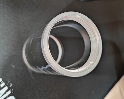

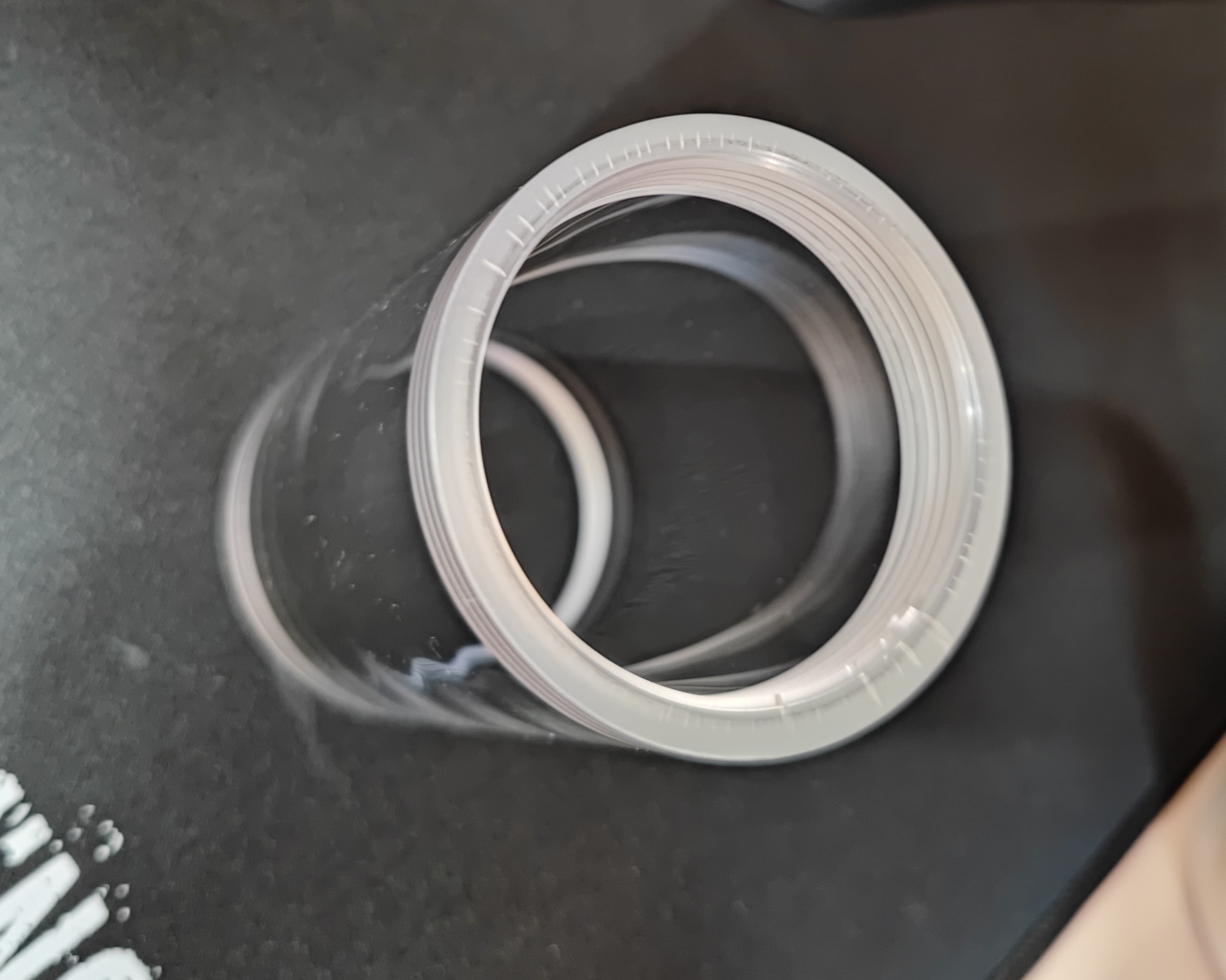

Вот такая вот недолга:
1651934701915.jpg [ 761.62 КБ | Просмотров: 2328 ]
Резу мало месяцев отроду, но вот так.
Грешу, что перетянул, у меня старый рез по топу подтекал, я его докрутил, это так же примерно затянул, не сказать, что суперсильно.
А тут вода все уходит и уходит, а вчера уровень опять подупал (за всего 2 дня игр), решил проверить, вроде ничего не заметил, полез верхний рад проверить на воздух, открутилверхнюю заглушку, герметичность контура ушла, и вот тут-то и посочилась жижа.
Из потерь - т.к. сборка топ/рез/помпа стоит в стороне, помыл только рад (с вентиляторов просто стекло без следов даже), но заодно решил перебрать/оптимизировать немного сборку, в итоге ребенок "помог" со снятием верхнего рада (да сам виноват, конечно, надо было законопатить выходы), и жижа накапала в разные места, все разобал на профилактику, продул компрессором, при обратной сборке нижнего рада работал с усадкой, обжегся чуть газовым паяльником, держнул рукой, подмял 5-6 сот на раде :D :bandhead:
Выправил, подркасил, потом отдам сыну :lol:
Заказал 150 топ/рез в сборе с помпой - мне на внешний радик пойдет или сыну, а высокий рез у меня есть.
Теперь на трубках соберу, шланги сильно пожелтели.

CHiCHo некачественный акрил тоже мог дать такой результат...
ЕКашные резы Х2 так мерли, да и Х3 не далеко ушли да и не только они и не только резервуары
трескается возле резьбы не потому что перетянуто(от перетяга трескается сразу а не потом) а потому что там есть напряжения от затяга + воздействие жижи + тепловое расширение/сжатие (у акрила и вкрученного материала оно разное)
скажем обычный спирт - акрилу смерть, а вот некоторые жижи убивают акрил, но выборочно например а аквовской жиже у меня треть винтовых акриловых трубок потрескалась, причём все со временем от часов до недели, хотя ровно тот-же контур на ЕКашной жиже работал несколько месяцев а в других вариация несколько лет...
собственно не с последнюю очередь поэтому, я ушел от резьбовых трубок

Добрый день. за 2 года эксплуатации начало подтекать жидкость EK-CryoFuel Clear из резервуар Alphacool D5 150 mm Acetal, шланг HEATKILLER EPDM TUBING 16/10. Разобрал, и выяснил, что потрескалась колба. Подскажите, кто сталкивался, может быть кто-то менял, закупал на Али-экспресс. Или можно использовать, если перевернуть вверх ногами, и использовать следя чтобы не переворочать корпус.

Выше я писал. Мой кит забрали по гарантии оценивать. Мне кажется, стоит написать в альфу, мало ли, вдруг отправят новую.
Я пробовал подбирать, там нестандартная резьба, ничего не подходит к топу.
