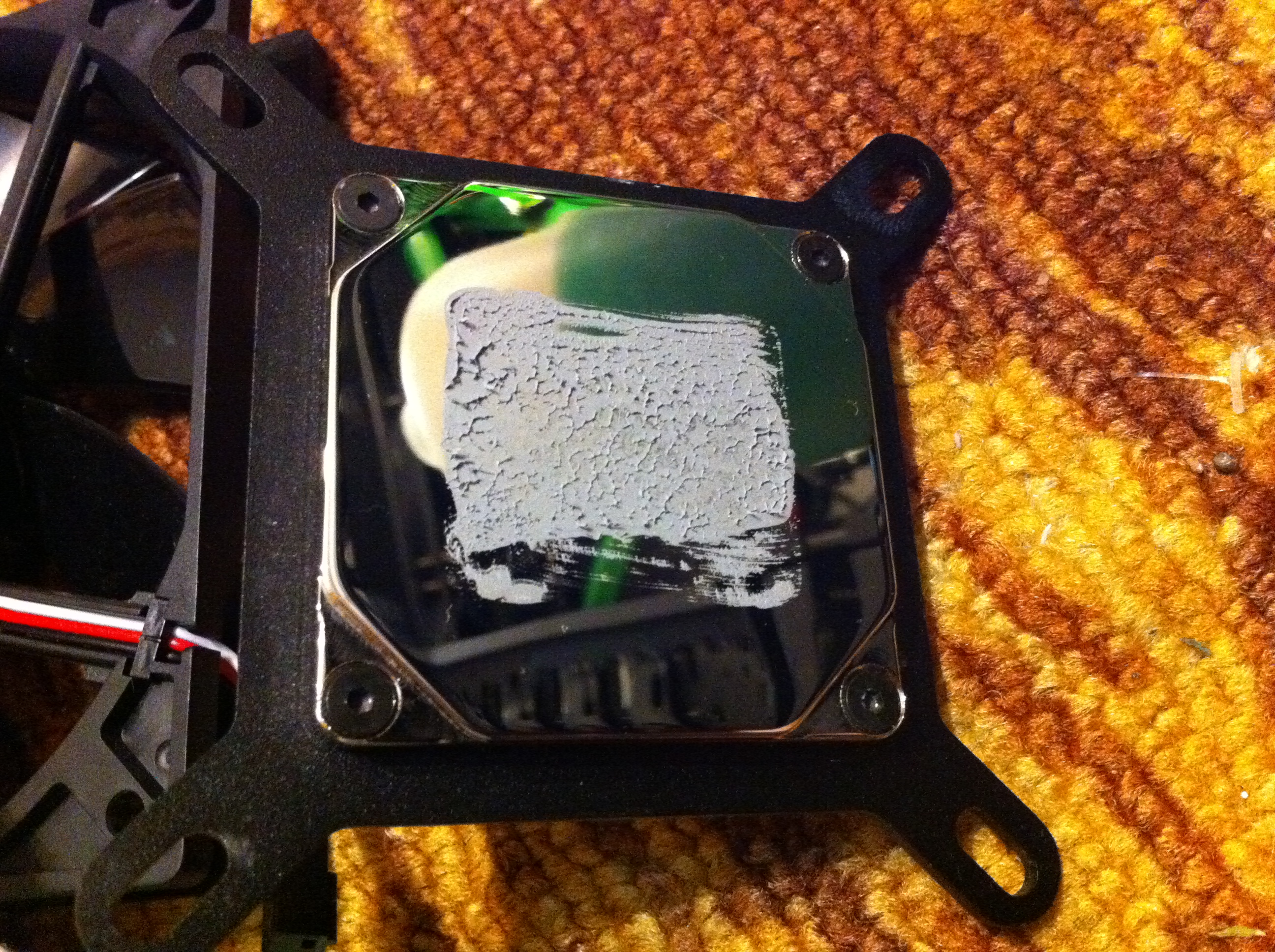

вот так выглядит пятно пасты если просто приложить водоблок к ЦПУ установленного на матери

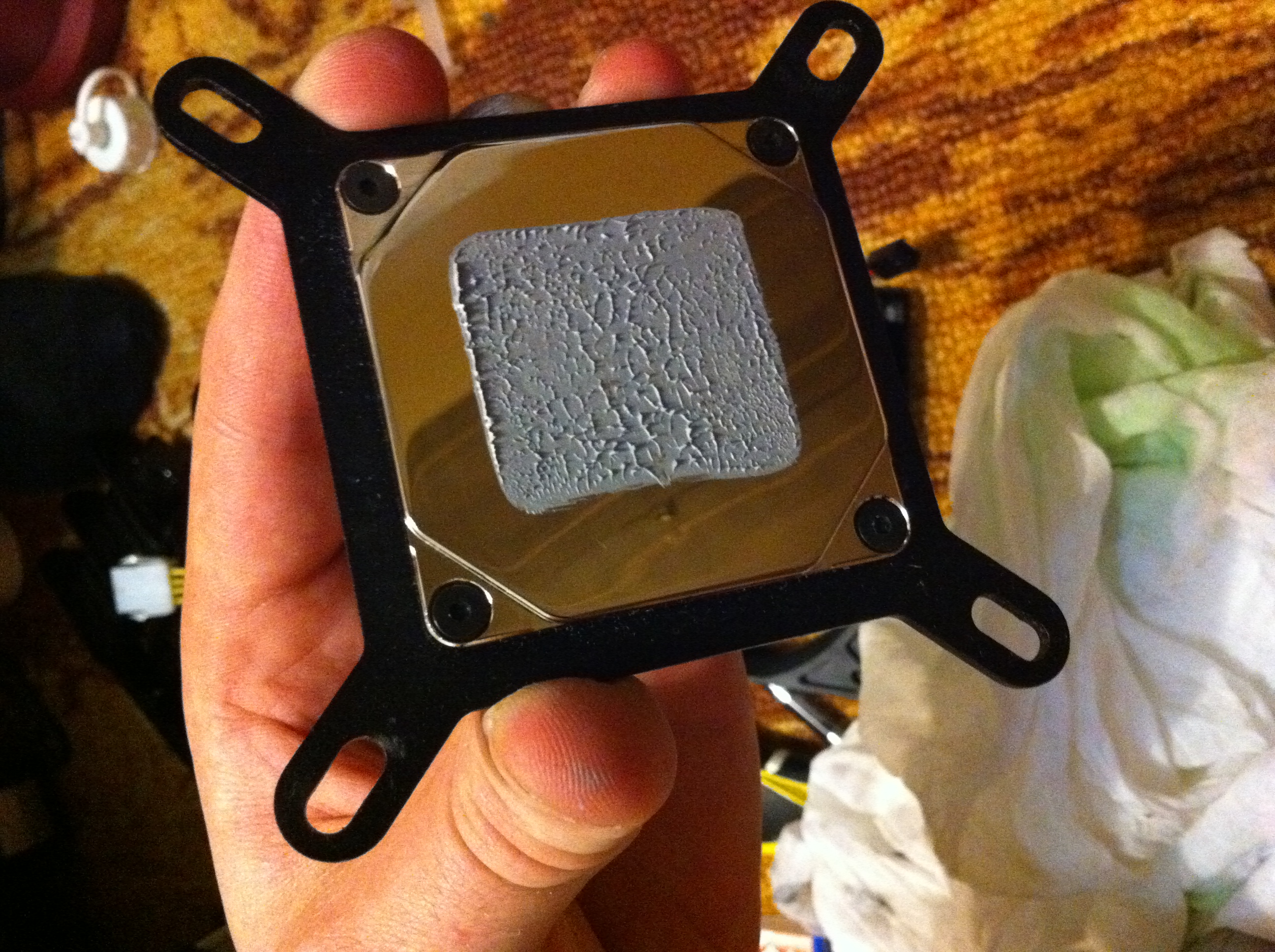

Добавлено спустя 16 минут 47 секунд:
а так при прижиме винтами

bibber
Вроде норм прижим, надеюсь пасту наносите тонким слоем?

мх-3 выдавливаю на палец колбаску длинной 3-4мм и размазываю пальцем по процу лишнее остается на пальце
слой получается очень очень тонкий и отпечаток потом хороший на камне и водоблоке...

bibber
Ну значит все в норме с основанием, тогда не знаю в чем косяк. А какие температуры у проца на бокс кулере? МОжет косяк меж крышкой проца и кристалом.

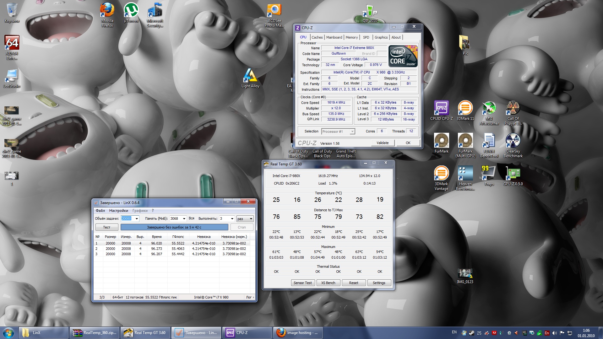

все выгнал, пере подключил, теперь так:
Помпа - МП - 1х140 - ЦПУ - 3х120 - помпа
ну и результаты тестов на грузке, при стоковых параметрах ВСЕГО :)
Скрин делал сразу по завершению линкса
Добавлено спустя 1 минуту 55 секунд:
1 и 5 ядро горячее всего :) может гдето водоблок плохо прижат ? или так и должно быть?

bibber Это на 3,3ГГц? Ну, совсем другое дело, теперь можно и разгончику добавить... :beer:

да это полный сток, мне кажется что все-же еще тепло :)
Разбежка конечно большая, но это надо владельцев соответствующих процессоров поспрашивать... Для квадов это было бы ненормально, а здесь... Отпечаток на фотке был вполне приличный, можно конечно попробовать еще раз водоблок переставить, но ИМХО 12-15 градусов разницы термопастой оправдать сложно

6 ядер, в линксе 55 градусов в среднем на ядро... по-моему очень даже неплохо, но лучше все-таки с владельцами Х980 пообщаться
