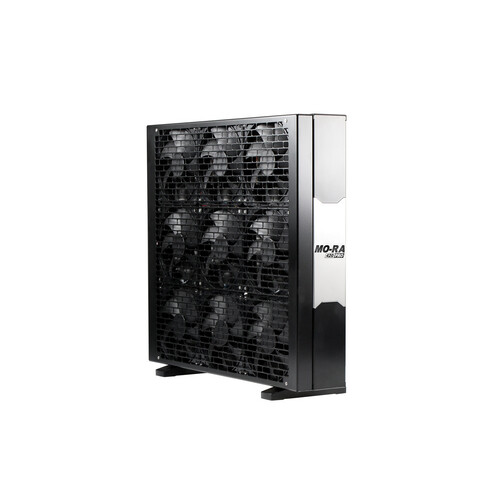

buryian писал(а):
в какой корпус её можно
В том то и смысл, что ей не нужен корпус... Можно рядом с компом, на подоконник, на стену прибить или на балкон вынести(как раз зимой актуально для рекордов)

buryian писал(а):
Плотность большая у неё, сильный поток нужен воздуха?
Нет, но нужен. Есть жалобы от людей что пылевыми фильтрами перед вентиляторами расход снижается вполне ощутимо.

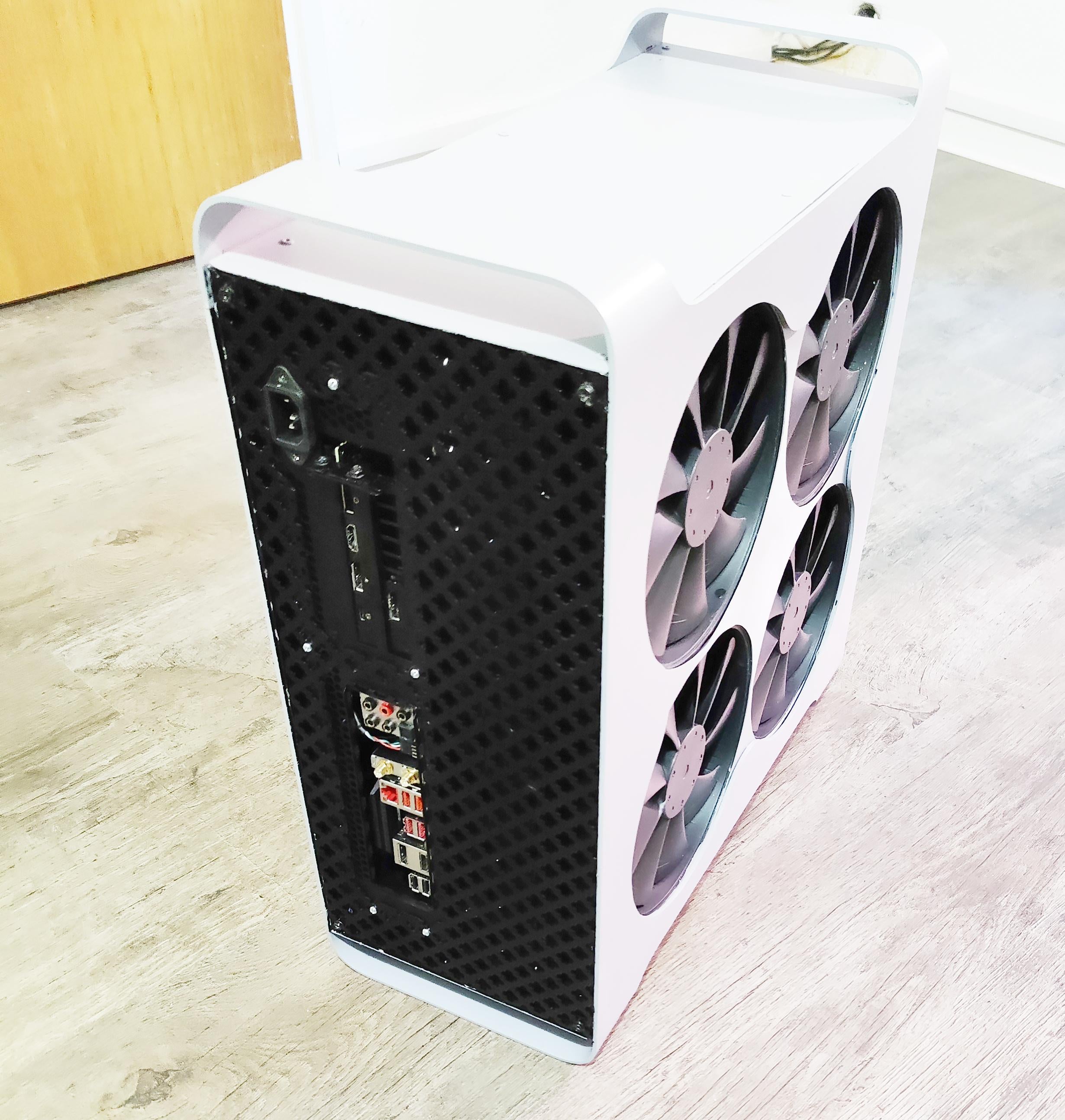

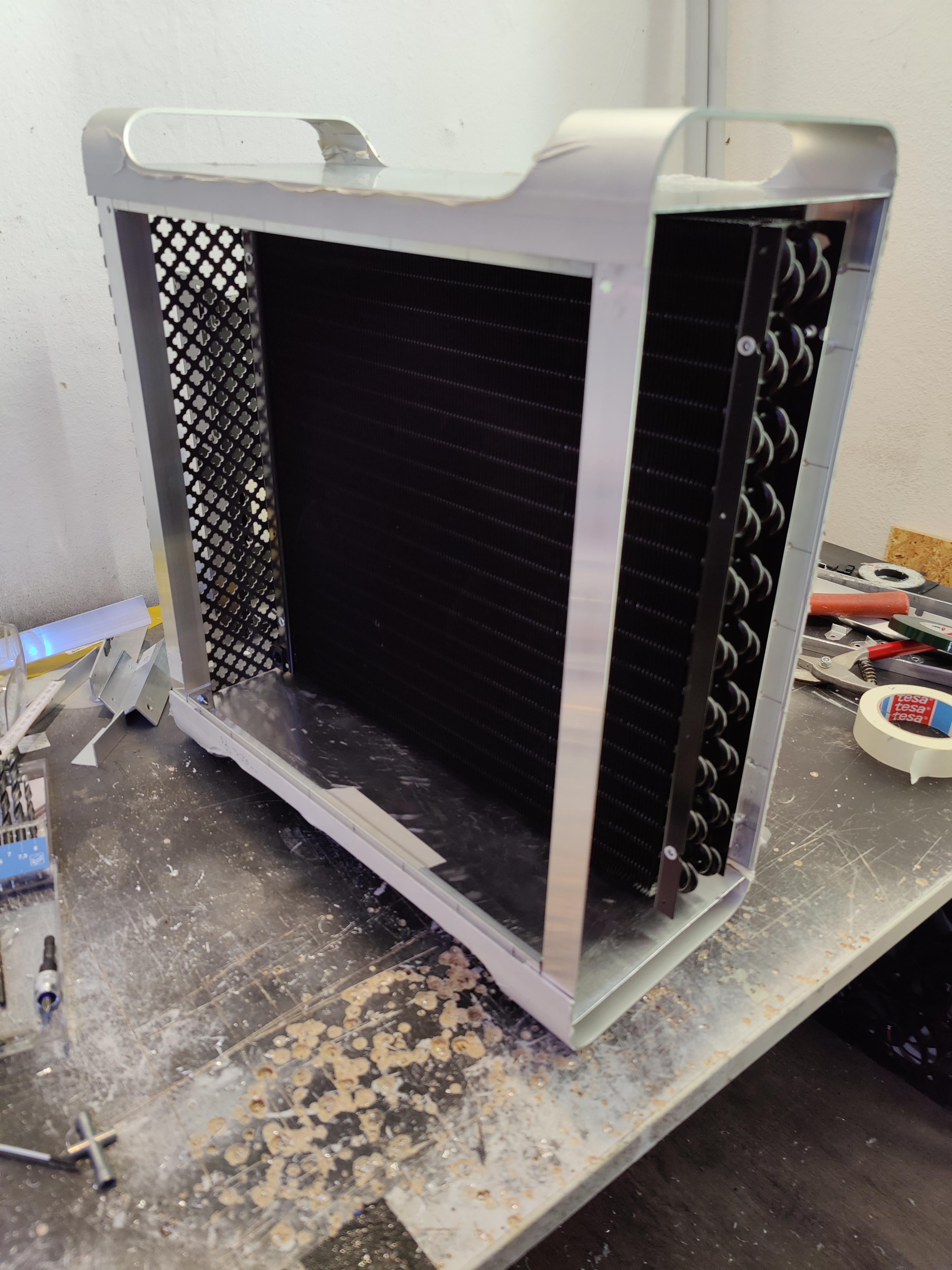

buryian писал(а):
Уважаемые коллеги, а в какой корпус её можно поставить?
Выше на фото контору решили возродить, может через пару-тройку лет и дождетесь.
Из существующих ныне "с завода" (без допила) ни в один, только кастомы от уровня "дремель + дрель" (мак на фото) до "бутиковых" (mountain-mods c plateau + waterbarrel 24"/18", renderboxes), все есть в соотв теме, лениво искать свои же посты.
На pc-кулинге есть еще энтузиаст, но там разработка вообще с нуля, для автора хобби - интерес к проекту, для вас корпус как самоцель - может стать несопоставимым с затратами.
Есть вариант еще с алюминиевыми пространственными рамами, как своими руками, так и на заказ https://spotswoodcomputercases.com/wp/ - CAD'ы Моры у Рича есть (сам ему как-то давно пересылал), делал ли он кому-нибудь корпус на их основе сказать не могу, копайте дальше сами.
