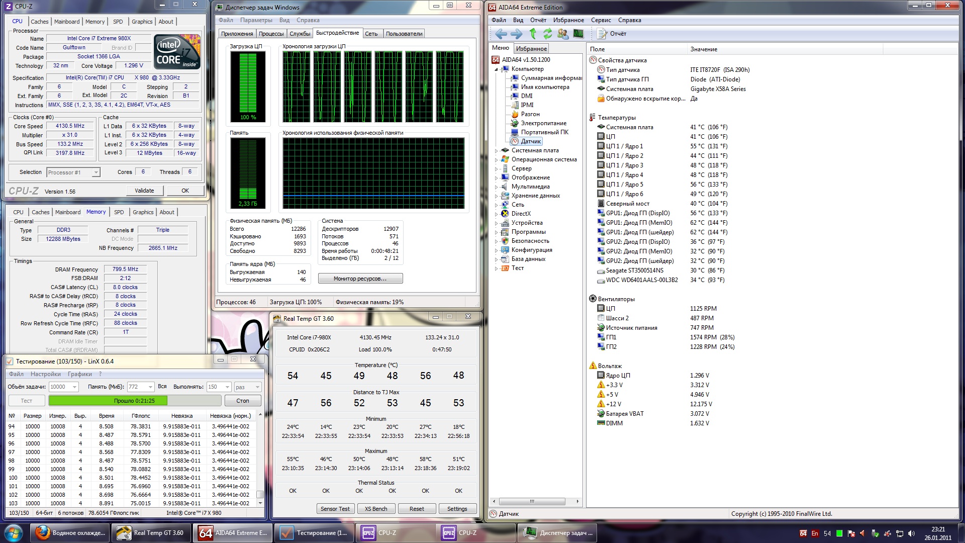

Всеже на частоте 4133Мгц при HT off 2 часа в ЛинкС температура макс 83с
И заметил что какието металическая стружка(несказать что много но и не мало :) ) в шланге которыйперед водоблоком цпу, при попытке выгнать по контуру, в итоге эта стружка осталась гдето в водоблоке ЦПУ :(
Это может повлиять на такие высокие температуры?

Да на 5, сейчас разбирал водоблок цпу примерно 70% этих прослоенок что примерно 2мм в высоту и растояние между ними 0,5мм примерно были забиты этой стружкой, и мелкой пылью, сейчас почистил, собрал, выгнал воздух, в этот раз особо даже не пришлось корпус крутить саи выдавился давлением элементарно :oops:
Сейчас тестировать буду :)
Добавлено спустя 18 минут 16 секунд:
ну вроде есть улучшения после продувки :)

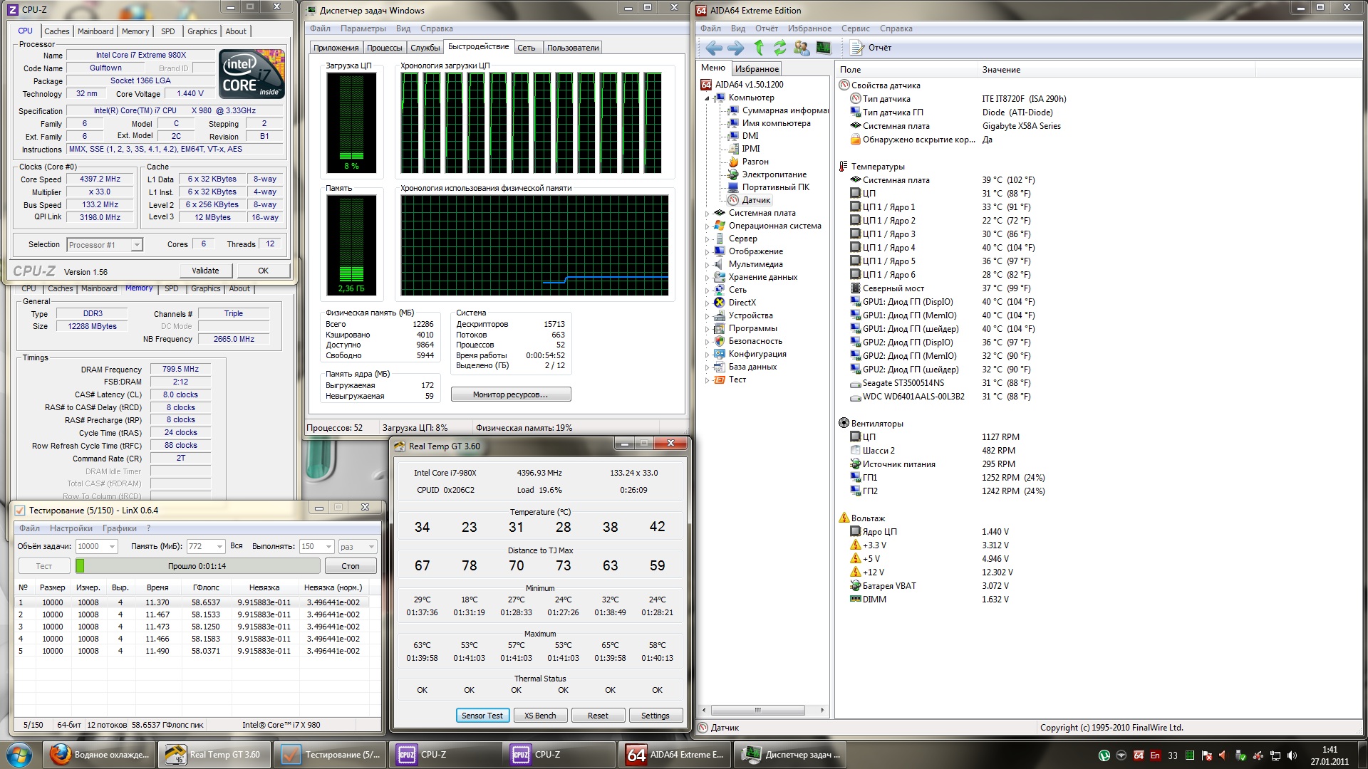

Да всеже проблема была именно из-за стружки :gun:
после очистки ватера ЦПУ:
