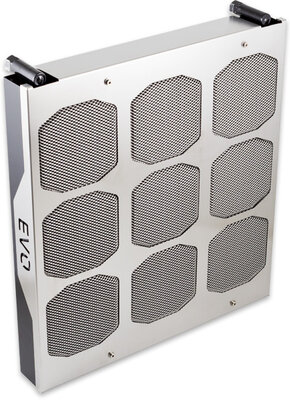

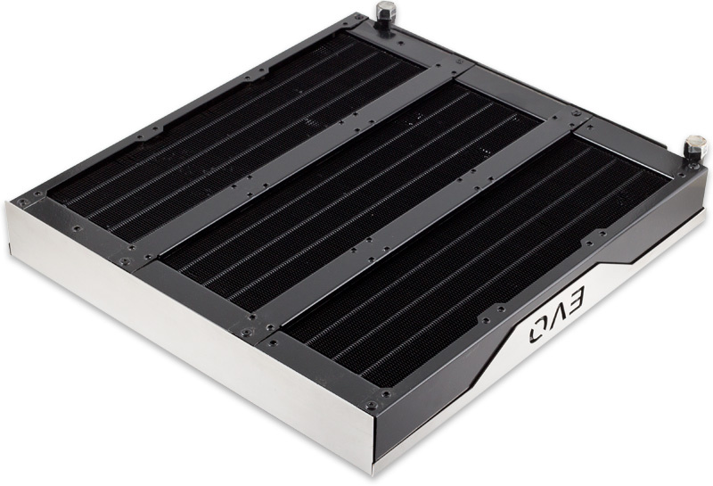

Аква обновила свои "360-е Моры"
https://shop.aquacomputer.de/product_info.php?products_id=4105
31065.jpg [ 123.92 КБ | Просмотров: 629 ]
31065_2.jpg [ 121.81 КБ | Просмотров: 629 ]
