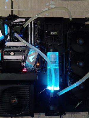

Привет. Дайте, пожалуйста, совет. Комп работает чаще всего в режиме сервера, то есть экран выключен и при этом нагрузка 90% - считает разные задачки по работе (машинное обучение). Для того чтобы держать все под контролем и не включать монитор/удаленный доступ (а может просто ради интереса), хочу поставить реобас и датчики температуры жидкости. И пару вентиляторов в корпус. И на экране реоьаса видеть температуру, менять скорость вентиляторов. Датчики контроля вход и выход из радиатора.
Фото системы приложено (i9 900k, aorus z390 master, GPU RTX 2070 FE, кстати на замене - сломалась после 2 месяцев работы).
Собственно вопросы:
1. Посоветуйте реобас на 4 вентилятора и 4 термодатчика
2. Будет ли смысл ставить датчики температуры жидкости на вход и выход из радиатора?
3. Пожелтели шланги СВО за пару месяцев. Шланги - Alphacool. На какие поменять, чтобы не желтели?
4. В резервуаре СВО появился мусор, наверное из радиатора. Наверное надо было его промыть перед установкой, но было лень. Стоит ли теперь менять жидкость, чистить систему? Есть ли смысл поставить фильтр? Если да, какой лучше?

Регистрация: 18.02.2019
Откуда: Уфа
Шланги помутнели из за жижи скорее всего.
мусор конечно же вычисть весь, забьет каналы в водоблоке или же помпа выйдет из строя.
на счет реобаса не знаю. Тут бюджет опять же.
Во первых - определись, что тебе конкретно нужно. Просто контролировать СВО или чтобы она сама себя контролировала и сама рулила и извещала при проблемах.
Реобас - это отстой и такая же игрушка, как и твои светодиоды в колбе. Типа красиво, но смысла и пользы очень мало.
Как только определишься, что тебе нужен всё таки контроллер - вот тогда и задавай вопросы про термодатчики на радиаторе (с реобасом они бесполезны).
Регистрация: 20.04.2019
Реобас - чтобы на экранчик вывести показания датчиков температуры. И регулировать скорость вентиляторов руками.
Зачем вентиляторы? На фото видно экран термометра. Меряет воздух, щуп торчит рядом с экраном. Во время работы температура поднимается на 10 градусов. Хочу её попробовать сбить вентилятором в корпусе, а может и парой - вот это хотелось бы править руками.
Да, есть PWM, все работает исправно, но иметь возможность поправить руками - надёжнее.
Почему не софтом? На линуксе нет подходящих утилит для изменения оборотов.
Все эти бесполезные RGB игрушки. Возможно. А почему бы и не попробовать? Не понравится - уберу.
Жижа - Alphacool kelvin catcher. Плохая? Как раз хотел канистру 3 литра заказать прозапас.
Меня, к примеру, хватило дня на три игр руками, после этого заказал контроллер. Но тебе видней...
