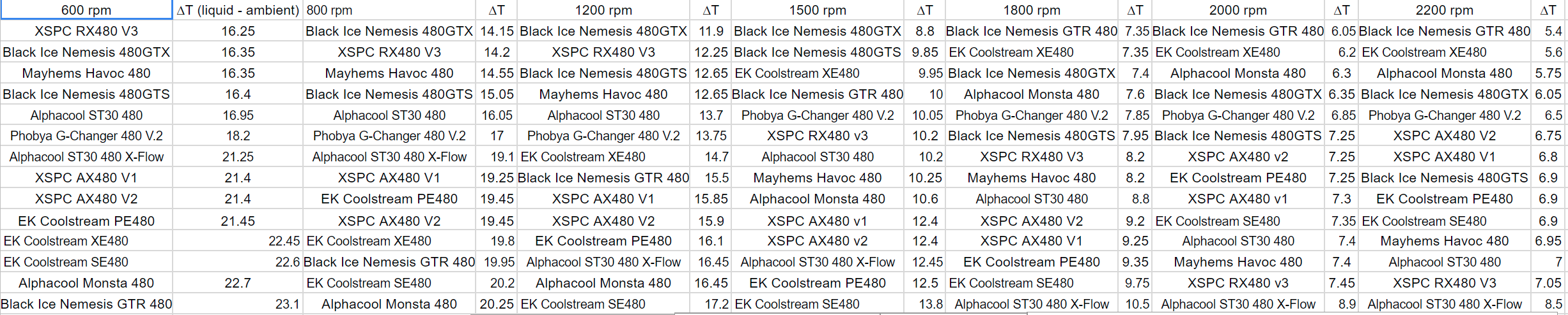

SlasheR писал(а):
есть вообще понимание, что с ростом темпы контура растёт эффективность радиатора ?
и одно дело соблюдать требование - темпа контура +5с от комнатной, а другое +30
Исключительно, в т.ч. для владельцев 12900к в этой ветке. В разделе радиаторы есть табличка. Чтобы не искать, прикладываю
Там указана дельта температур для 480 радиаторов (как раз как о чем выше обсуждали). Видим, что после 2000 оборотов дельта теряет эффективность (т.е. упираемся в сопротивление и падает эффективность обдува). На основе этой дельты считаем тепловую рассеиваемую мощность, с учетом 10С окружаещей среды и 90С температуры (предельной) процессора. Площадь радиатора 480 примерно 0.9 кв м. У вас получится примерно 840 ватт. Открываем первую страничку этого раздела радиаторы. Видим - 100 ватт на секцию в комнатных условиях. Т.е. владельцы 12900к при применении радиатора, обдуваемого холодным воздухом 10С могут на ОДНОМ радиаторе тащить и процессор и видеокарту уровня 3090. Но как только радиатор убираем в комнату и дуем на него 25С, у нас дельта падает, с ней и рассеиваемая мощность. Итог - один радиатор легко тащит систему с 12900к в разгоне БЕЗ видеокарты. На видеокарту нужен отдельный радиатор. В идеале тоже 480мм для 3090.
Не учтены куча вещей - термопаста, материалы водоблоков и пр. пр. Поэтому для ДОМАШНИХ условий принимаем примерно 100 ватт для одной ячеки радиатора 40-50мм. И 150 ватт для 65мм (типа МОРЫ). В условиях замкнутых контуров и длительности работы (24 часа) нерассеиваемая мощность приведет к увеличению темпы теплоносителя и ухудшению кпд охлаждения и снижению мощности теплорассеивания лавинообразно. Для этого все и считается.
Да простят меня читатели и модераторы))) И если вдруг где ошибся в расчетах, поправьте, я не обижаюсь. Пишу все с памяти.
