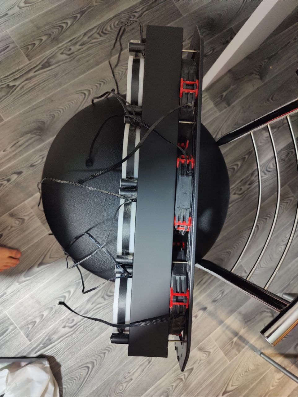

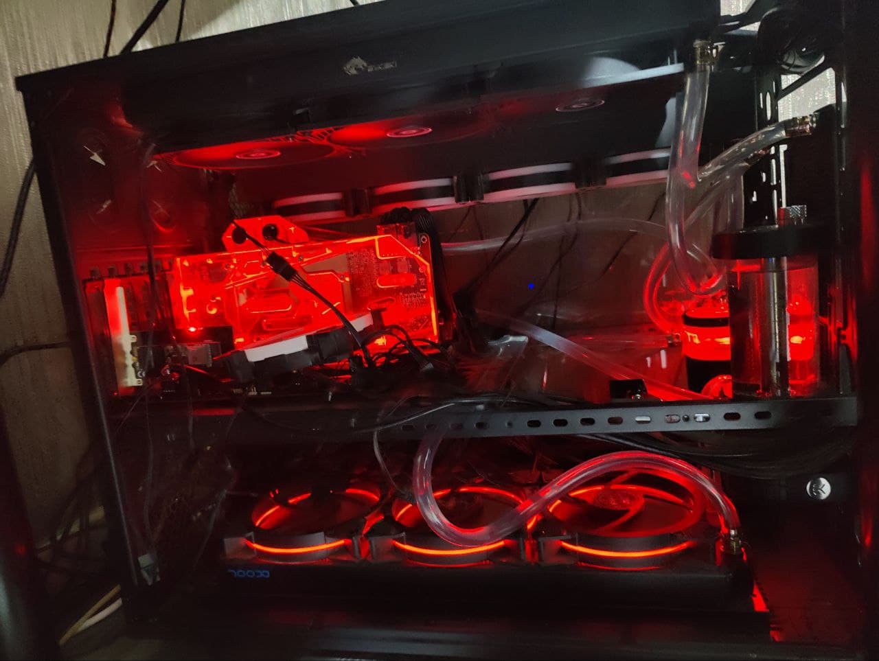

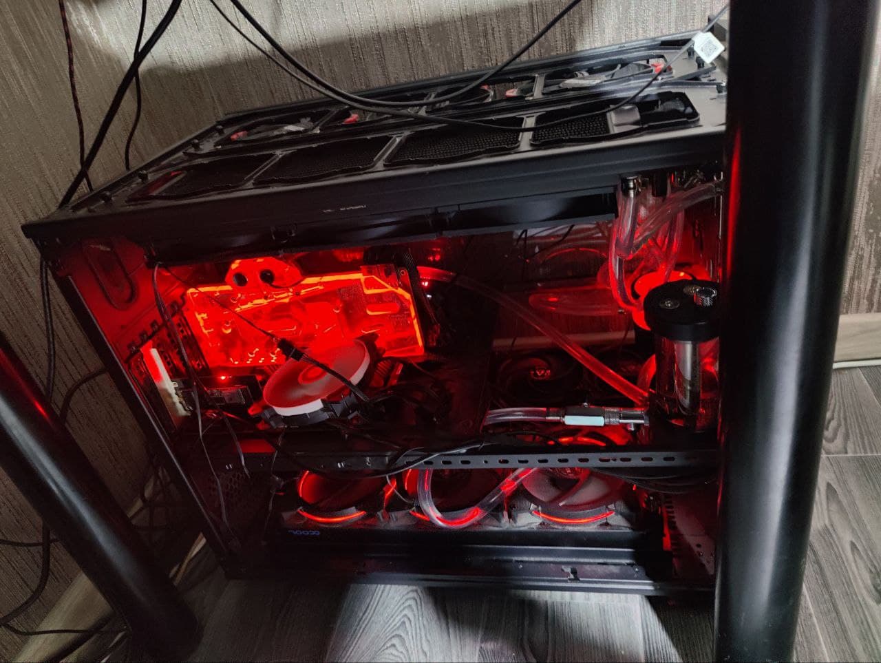

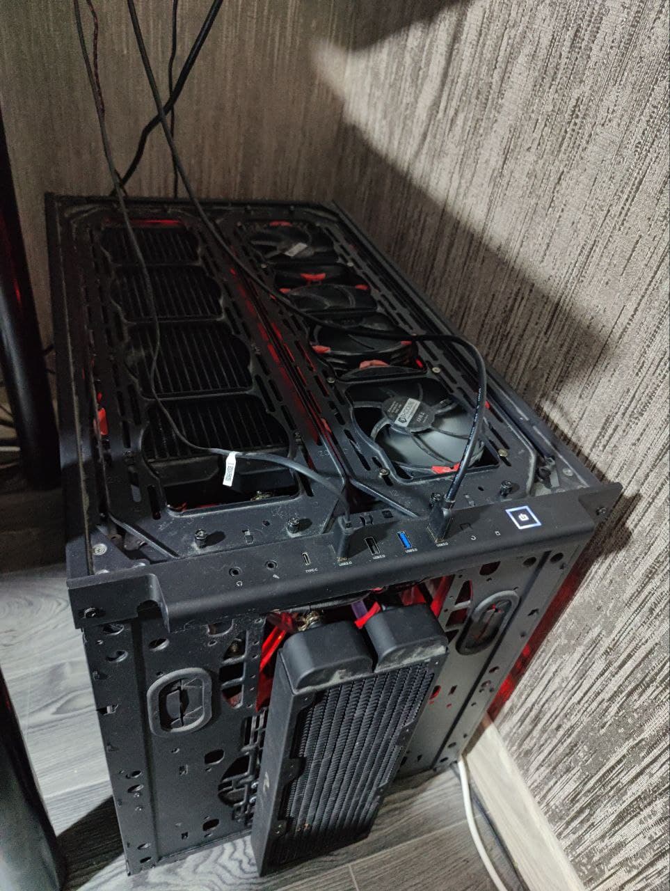

photo_2021-12-09_01-12-27.jpg [ 178.75 КБ | Просмотров: 591 ]
photo_2021-12-09_01-12-27 (3).jpg [ 100.87 КБ | Просмотров: 591 ]
photo_2021-12-09_01-12-27 (2).jpg [ 135.9 КБ | Просмотров: 591 ]
photo_2021-12-09_01-09-44.jpg [ 129.97 КБ | Просмотров: 591 ]
ek 480*60 xe
alpha 420*28
bykski 420*28
bykski 360*40
bykski 360*40
7950x3D/4090/ch670e/64gb6400cl30/кастом + 7950x/6900xt/x670e master/64gb6400cl32/кастом + 5950x/p2200/ch8 dark/64gb/кастом
