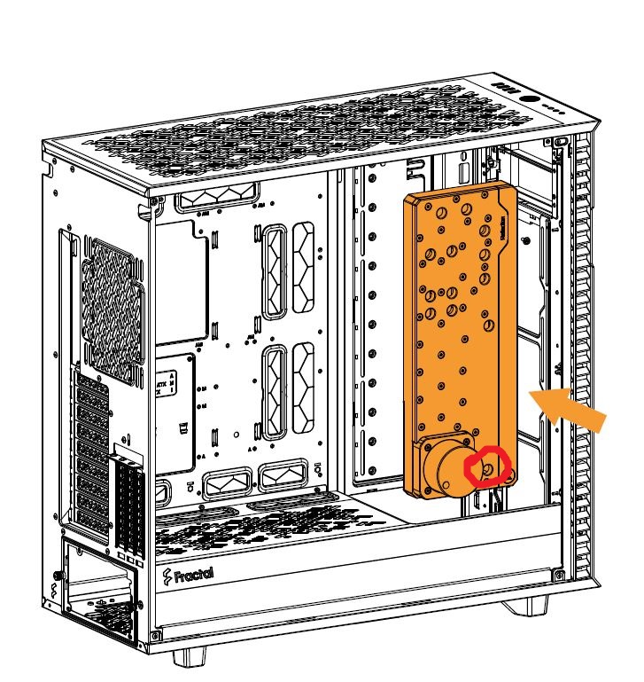

Спрашивал как-то про радиаторы в корпус, в связи с его сменой. В-общем, решил полностью перебрать свою СЖО, в том числе перейти с гибких шлангов на жесткие PETG трубки. Корпус FD Define 7 XL, будет стоять распределительная панель. Наверх хочу установить Alphacool NexXxoS XT45 420 мм на 140-е вертушки. Спереди в связи с установкой панели радиатор любой толщины уже не влезет, ибо может перекрыть дренажное отверстие на панели

В связи с этим под сомнением установка радика на 140-е вертушки, но это не точно.
Вопрос про радиатор NexXxoS XT45 - есть обычный, есть версия v2. Лучше брать v2? Посмотрел спеки, там FPI отличается. У "v1"12 и у v.2 - 15. Это сильно критично? Вертушки планирую использовать Thermaltake. Pure Plus или Riing Duo, Trio, ещё точно не определился. В приоритете тишина. Если есть здесь владельцы корпуса Define 7 XL, буду очень признателен за подсказку - какое расстояние от рамки крепления верхнего рада до выступающей части кожуха мат. платы? У меня ROG Maximus X Hero
01_big 1.jpg [ 1.78 МБ | Просмотров: 586 ]
Вот это место вызывает опасения. Насколько я смогу сдвинуть рад к задней стенке и не упереться вентиляторами в кожух. С учетом того, что там будет 140-ка.
Спасибо

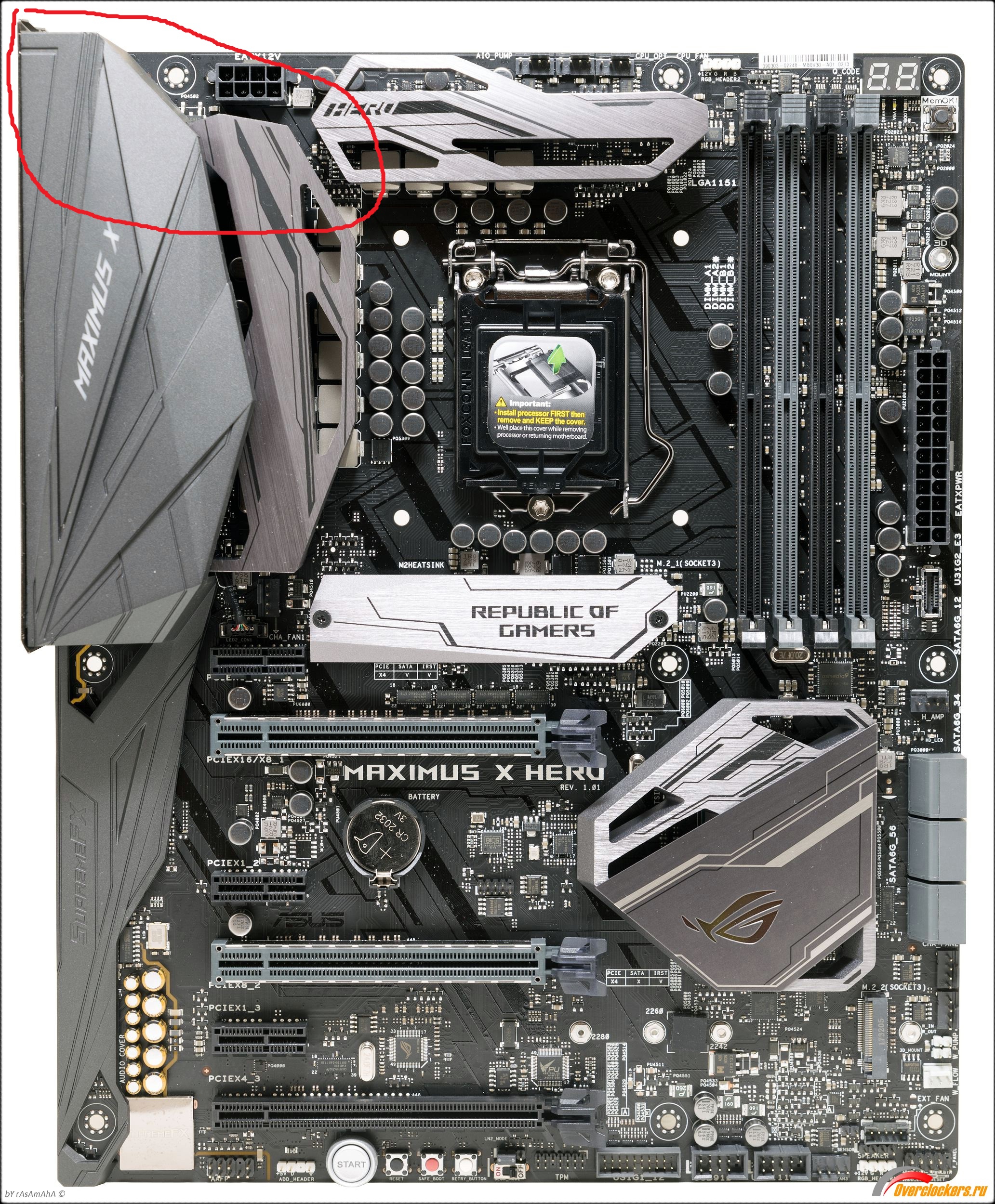

FonViZZiN
я сейчас скину фото, нарисуйте на нем что надо по мерять, но единственный момент - конфиг в процессе сборки, сейчас только два радиатора в корпусе (мать+проц, карты и остальное переедет позже)
Спасибо
там вообще ни каких проблем не будет - расстояние от стоек на которые крепится материнка до боковой стенки радиатора 4см, если смонтировать вентилятор то он не будет мешать подключению 8pin для CPU, там места хватает.
Спасибо большое, я уже увидел по фото, вида сверху не хватало. Единственное - подтверждается мое опасение, что с дистропанелью толщиной 45 мм радик под 140-е вентили на морду не влезет. Либо 120 мм либо тоньше нужен.
либо Distro другую :-) https://www.highflow.nl/watercooling/re ... hting.html или https://www.ekwb.com/shop/ek-quantum-re ... -rgb-plexi
вроде толщина дистро 28мм но все равно радиатор на 140 и толщиной 45мм туда не станет, на сайте EK указан конфиг для Define 7 XL - EK-CoolStream XE 360 or EK-CoolStream CE 420 + EK-CoolStream PE 360

Alexey1977 нее, ну нафиг другую дистру... Эта будет). Влезет ли сверху UT60 420-й вот в чем вопрос. Если да, то на морду можно и 120х30х3 поставить... Подозреваю, будет тесно и впритык если влезет. И при этом непонятно, смогу ли я развести трубки от дистры к радикам и водоблокам... Блин, чтоб померить нужен хоть какой-нибудь радиатор 140-й...
макет из плотного картона сделай
Отличная мысль кстати. Размеры же есть.
но портами придется развернуть к задней стороне корпуса.
И эти порты с подводящими трубками могут упереться в радиатор МП. Да и трубки от задней стенки вдоль радиатора к дистре будут смотреться так себе.
Все же склоняюсь к тому, что возьму на верх 420х45, на морду 360х30. И уж точно не ошибусь с размерами. Мало не должно быть. У меня сейчас 360х60 стоит вверху и 360х30 снаружи на старом корпусе.
