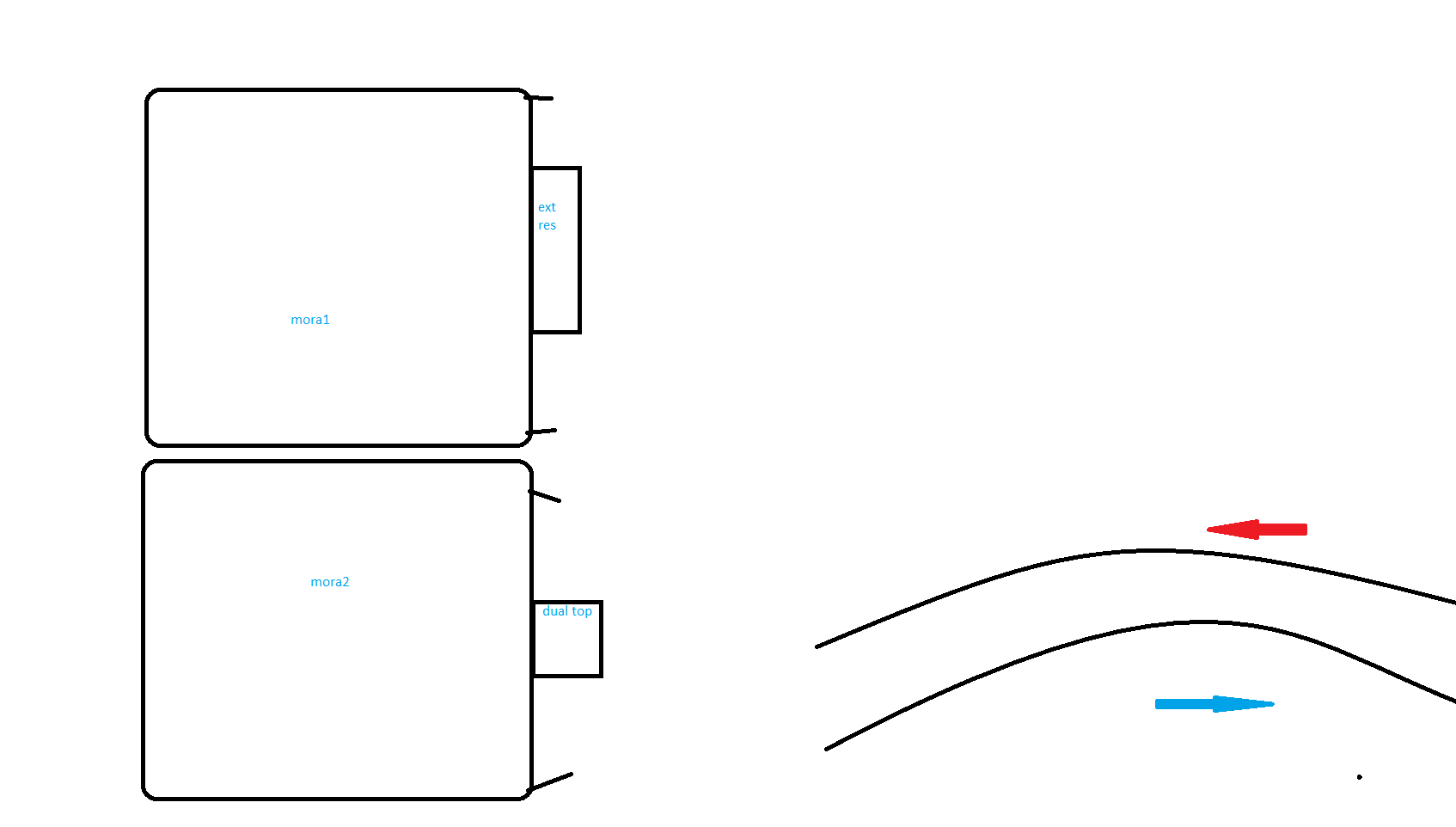

взываю к вам о коллективный разум
как бы вы решили данную задачу по объединению этого в одно целое (хотелось бы иметь возможность разъединять это при необходимости )
брски имеются в неограниченном количестве
screenshot_255.png [ 12.36 КБ | Просмотров: 466 ]
уж простите за художества

bomber91 я плохо понял
3 папа и 3 мама быстросцепа решат задачу, только шланги нормально надо отрезать, чтобы хватало в любом случае.
Я так одну имеющуюся мору вообще не прокачиваю, залито, если надо что-то в контуре сделать - её закольцевал и закольцевал контур в ПК, слил 300мм и всё, потом например собрал контур без моры, прокачал, заправил и подключаю мору.
Регистрация: 20.02.2008
d3ma таким образом не задействованы ни дуал топ ни рез
я пытаюсь максимально облегчить себе жизнь при заправке контура, чтобы не лазить в сб вообще после сборки
а так как ты нарисовал у меня сейчас подключено)
Что не задействован ни дуал топ ни рез? :D
Я думал с ними меньше всего проблем, просто добавить ещё несколько быстросцепов, а сильно надо отдельно рез и дуалтоп?Я в принципе в двух морах смысла не вижу на одном контуре при такой сложной задаче с отключением одной (верхняя без помп что-ли работать будет?)
d3ma это у вас нет смысла на ваших северах, а у меня 9 месяцев в году жарит под 40
нет ты не понимаешь
сейчас у меня в рабочем контуре 3 насоса шпарят, (и выдают мне что то около 230 литров в час по показанию хай флоу некст при разогретом контуре на макс оборотах всех 3 насосов ) кроме того по пути ко мне оптимус на стрикс я хочу оставить свои 3 насоса в новом контуре а эти два на море использовать как опцию при заправке, или если оптимус даст очень много гдс
а отключать или рассоединять мне надо раз в год полтора при обслуге, просто две моры в ванную тянуть вместе тот еще квест

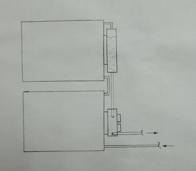

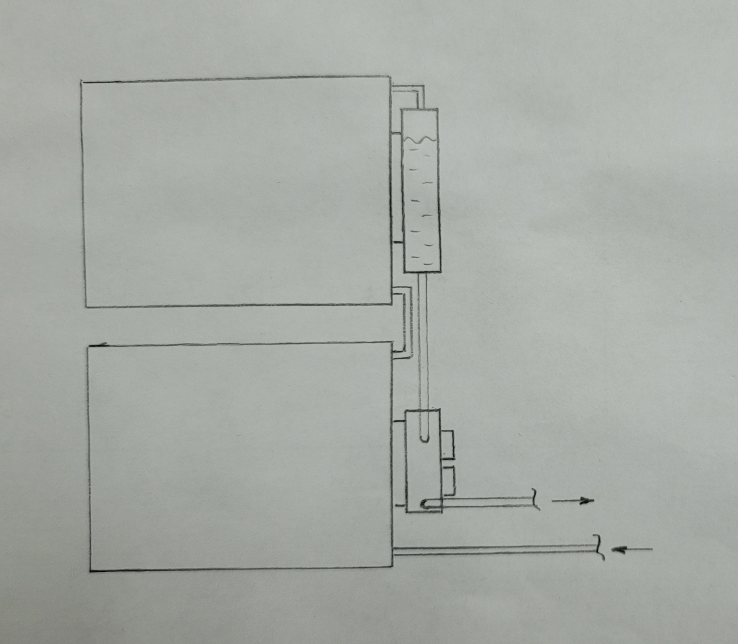

20211219_081409.jpg [ 715.32 КБ | Просмотров: 345 ]

Urez писал(а):
bomber91,
Меня только смущает, а воздух из СБ в море частично не застрянет при такой схеме? Но сам вижу, что при обратном токе жидкости по соединению какая-то ерунда получается.

Регистрация: 23.09.2020
Где именно? Система развоздушивается через верхнюю точку в резервуаре, выполняющем роль бачка расширения, можно на постоянку поставить и опциональный мультипорт и "дышащую" аквовскую мембрану в свободный порт.
Screenshot_20211219-091257_Chrome.jpg [ 86.81 КБ | Просмотров: 329 ]
Про обратный ток жидкости вообще не понял о чём речь.
9900kf 5.1 + Team Group 4400 + 1080ti + 3090
bomber91 писал(а):
снизу вверх не тяжко будет жижу пихать?
У тебя тандем D5 выдаст на средней скорости напор под 5 метров (0.5 бара), плюсом будет хороший подпор (кавитационный запас) столба жидкости от уровня в резервуаре до точки штуцера высасывания дуалтопа.
