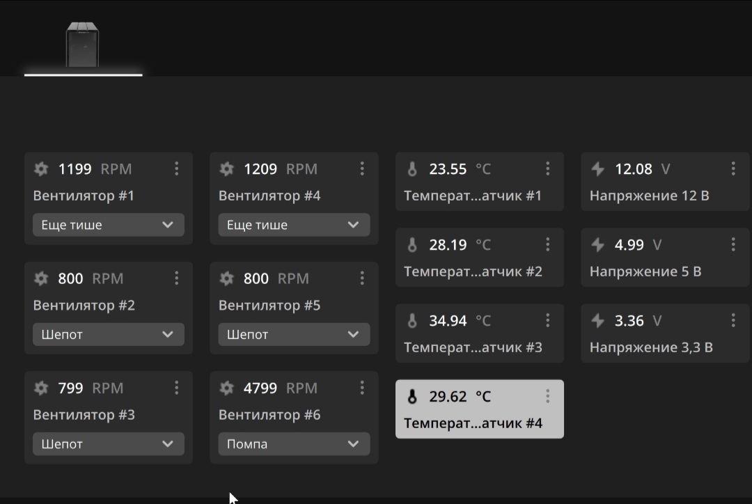

Регистрация: 08.12.2013
Откуда: Краснодар
Leonator писал(а):
очередной изобретатель велосипедов
Слишком сложна у него всё действительно.
Вообще не стал заморачиваться, всё фикс выставил и забыл.1.5 кВт отводит и ладно
Вентилятор 1- вдув в корпус 8х120
Вентилятор 2 и 3- push/pull на 2х480 в корпусе сверху на выдув 16х120
Вентилятор 4- мора420 9х140
Вентилятор 5- отсек для hdd 1x120 (вообще лишний)
Вентилятор 6- догадаться не сложно
Темп датчик 1- снаружи корпуса перед входом
Темп датчик 2- в районе основной мат платы
Темп датчик 3- в районе второй мат платы слева внизу (самое далёкое и мало продуваемое место)
Темп датчик 4- вода на входе в корпус после моры
Дельта вода воздух пойдёт я думаю)
Screenshot_20211228-015130_AnyDesk.jpg [ 80.82 КБ | Просмотров: 533 ]
