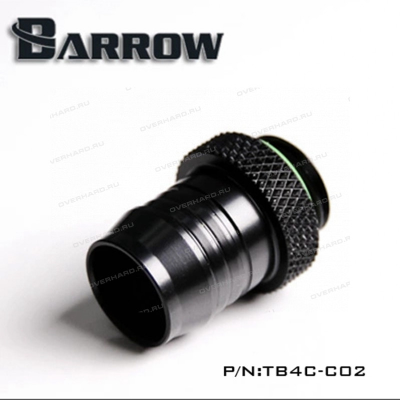

На такой фиттинг можно помпу повесить? Выдержит???
5e1401b2997c6eb1be646297cff545c4.jpg [ 70.93 КБ | Просмотров: 748 ]
Кламп(Clamp)номинального размера под шланг на этот штуцер и делу венец - выдержит без вопросов - крайне прочное соединение..!

А без клампа можно обойтись?
Регистрация: 11.03.2008
Откуда: Норильск...
beavis81 хомуты из сантехмагазина соответствующего размера... Проволочную скрутку/пластиковую стяжку/без ничего не предлагаю... Но вы вольны делать как вам заблагорассудится...
Water Cooling System Koolance --- Superior Liquid Cooling Solutions.
Регистрация: 06.11.2017
atlonn
Я подумал, может хомуты это оверкилл что бы гири тягать :)
Раз можно в хозяйственном магазе взять, это хорошо, а то в оверхарде они дороже фиттингов.
Спасибо за инфу.
Регистрация: 27.01.2003
Откуда: Кунгур
Фото: 47
beavis81 Шланги, фитинги и хомуты для СВО
Особо ленивые типа меня вообще не заморачиваются: я как намотал лет 7 назад временно по 5-6 витков изоленты на шланг, чтобы не спадывало при тестировании, так и стоят до сих пор. Так делать не советую: можно залить железо, у меня при отрубившейся/невключившейся помпе выдавило один шланг с елочного фитинга, стало капать на видяху и тюнер, пришлось паять. То есть лучше или зажимы, или хотя бы стяжки.
