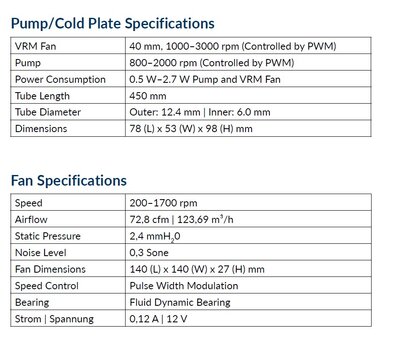

на LF II обороты вентилятора VRM и помпы завязаны на обороты вентиляторов радиатора - смотрим кривые зависимостей
ALF II 420 - 1.jpg [ 19.23 КБ | Просмотров: 1030 ]
и характеристики оборотов: помпы, вентилятора VRM, вентиляторов радиатора
ALF II 420.jpg [ 150.64 КБ | Просмотров: 1030 ]
и hwinfo64 (и в прочем ПО) может показывать только обороты вентиляторов радиатора и ни чего более.
3000 об/мин там не может быть от слова совсем (ежели конечно, вы не заменили штатные вентиляторы)
з.ы. RTFM тут https://www.arctic.de/media/80/5b/2d/1690272955/Spec_Sheet_Liquid_Freezer_II_420_EN_update.pdf
я паяльником разделил управление, у меня вентиляторы радиатора управляются отдельно, а помпа с врм фан отдельно
отключил врм фан, чтобы точно не его обороты показывались в хвинфо
всё равно показывает 1200 об/мин на 0% PWM и 3000 об/мин на 50%, на 100% те же 3000 об/мин
то есть график выше совпадает, почти
по температуре проца на 1200 об/мин и 3000об/мин разница есть, следовательно управление оборотами работает
