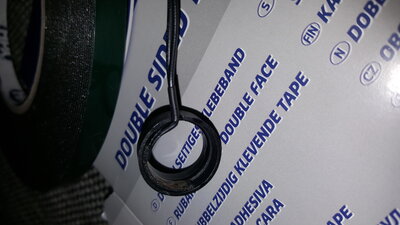

k2viper писал(а):
Мда... конструкция такая себе. О-ринг сваливается, внутренний по резьбе всего 9мм, китайцы Barrow в своей арматуре 10,2-10,3 выдают... Ещё и ждал больше месяца.
Я тоже здесь уже жаловался на них,без доработки не обойтись,сейчас как раз этим и занимаюсь.
Приклеил датчик к пластиковому кольцу двухсторонним скотчем толщиной 1мм,кольцо наделось плотно,сам датчик хорошо прижат к фитингу и не болтается.
sensor.jpg [ 5.47 МБ | Просмотров: 621 ]

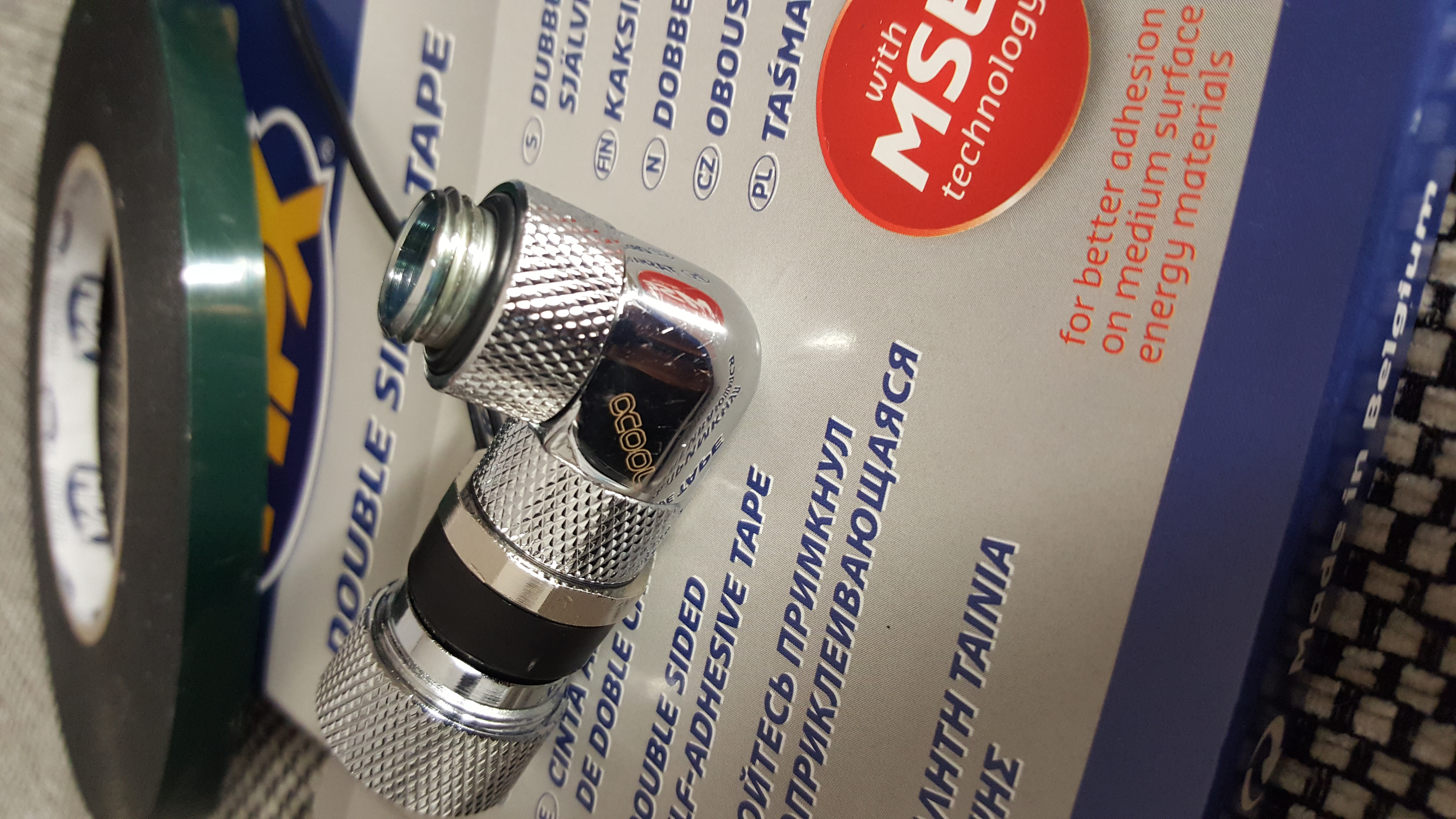

С О-рингом Аквовцы намутили полную лажу,при затяжке в угловой адаптор О-ринг просто выдавливается,пришлось между датчиком и угловиком ставить переходник
20200903_220411.jpg [ 4.87 МБ | Просмотров: 621 ]
