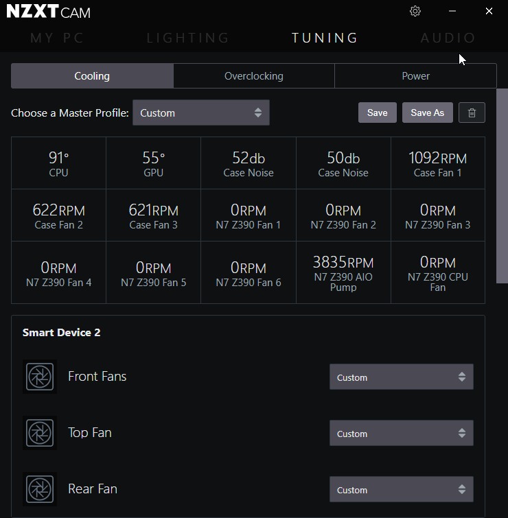

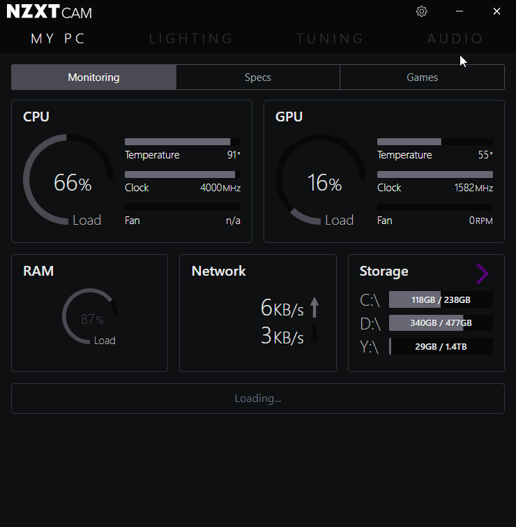

-DiM- писал(а):
Приветствую,
темы по M22 не нашел, может тут помогут...
что-то не нравится мне как мой ((kraken)) M22 ведет себя
стоит на i3-9100, на штатной частоте, тем не менее:
1 - без нагрузки (ну там почта, браузеры, ворд-эксель и прочий офис) вроде бы все нормально - 40-45 градусов
2 - в играх от 70 до 90
3 - если зарядить что-то процессорожрущее (напр. перекодирование видео без использования GPU) подскакивает до 95
2-3 меня категорически напрягают, не тот это камень что б так греться
Что удалось пощупать в прямом смысле слова:
- радиатор остается холодным при любом раскладе
- трубки. одна становится чуть-чуть теплой, температура другой не меняется (ну или меняется, но не настолько, что б это можно было ощутить)
- помпа (она в радиаторе) работает. это видно как по мониторингу оборотов - держит свои около 3800, так же ощущается легкая вибрация на трубках рядом с радиатором (пропадает если помпу отрубить от коннектора)
- тот блок что на процессоре - после нагрузки горяч (это я к тому что проц нагревается, блок стоит ровно и нагрев передается на него)
дополнительно:
расположение радиатора внутри корпуса ни на что не влияет
паста MX2 и MX4 - одинаково плюс-минус
Что посоветуете?
Спасибо за ранее
Бумажной гарантии нет.
вот - есть сомнения в адекватности поведения.
GiF-ы анимированные, сняты в момент средней нагрузки - три разныз браузера и VMWare с MacOs
Любые идеи категорически приветствуются.
у меня пока одна - открыть помпу или теплоприемник, посмотреть уровень жидкости, долить при необходимости воды дистилированной.
ну а если жижи там достаточно? куда еще копать?
Комментарий к файлу: 2
MS0Rjle6Ei.gif [ 80.52 КБ | Просмотров: 1882 ]
Комментарий к файлу: 1
3pcXJkfxTd.gif [ 133.81 КБ | Просмотров: 1882 ]

Регистрация: 22.01.2007
Подскажите, плз.
Начало тут
https://forums.overclockers.ru/viewtopic.php?p=16746724#p16746724
и тут
https://forums.overclockers.ru/viewtopic.php?p=16754677#p16754677
ЭТО СПАМ - ОТПРАВЬТЕ ЖАЛОБУ (синий квадрат) М22 (помпа в радиаторе)
Есть ощущение что забит радиатор. симптомы:
один шланг горячий, другой холодный
Радиатор тоже холодный
При нагрузке температура CPU (i3 9100)- около 80, плюс минус 2-3 градуса, в простое 40-45
Теплоприемник был забит, его микроканалы почистил (несколько полегчало, а то в нагрузке до 95 поднималось), долил немного дистиллированной воды
Теперь остался сам радиатор, отсюда вопросы:
- как и чем его правильно быстро и эффективно промыть внутрях?
- чем потом заправить - чистой водой или развести с антифризом?
Спасибо
