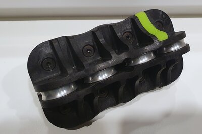

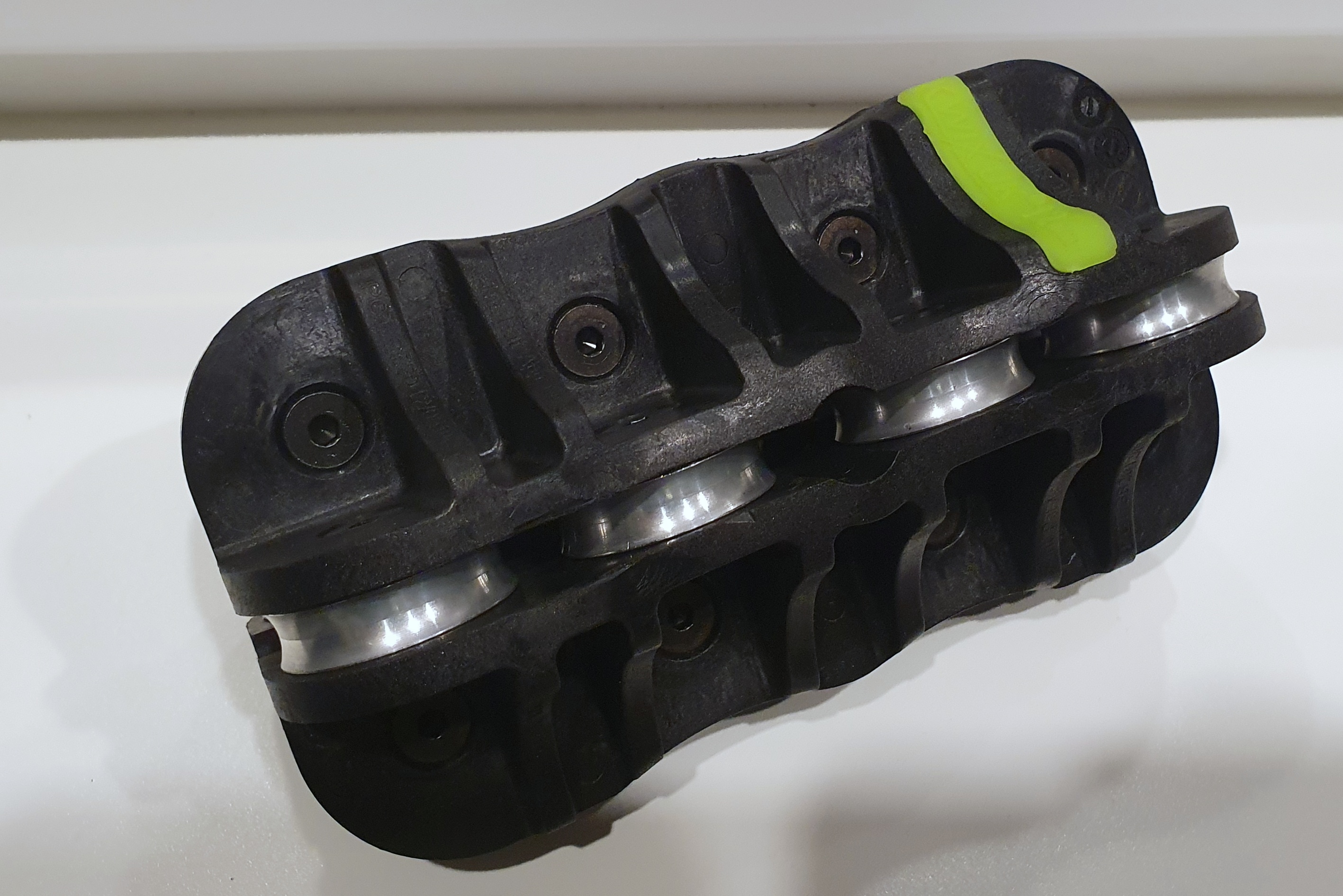

Гибка труб
В бытовых условиях существует несколько методов безопасной гибки медных труб, сводящих к минимуму риск их повреждения.
Начнем, пожалуй, с самого простого, дедовского метода, который применяют до сих пор: медная труба заполняется сухим песком, при этом оба конца затыкаются пробками. Затем вы без опаски можете согнуть трубу. Это не составит труда, так как поможет песок. Кроме того, он «разопрет» стенки и не позволит им сминаться вовнутрь. Не думаю, что кто то сегодня станет возится с песоком, но знать об этом нужно :pardon:.
При другом методе гибки применяется пружинный трубогиб или трубогибная пружина соответствующего диаметра.
Принцип работы этого инструмента предельно прост: чтобы согнуть медную трубу, нужно надвинуть на нее пружину – в том месте, где предполагается изгиб. После этого можете гнуть трубу хоть о колено – благодаря пружине она не сомнется и не сплющится. После того как труба будет изогнута, пружина снимается с трубы по принципу вывинчивания. Однако, такой метод имеет существенный минус - невозможно точно контролировать радиус изгиба.
Ещё один метод выполняется с использованием пучка проволоки. Каждая проволока по отдельности вставляется в заготовку так, чтобы весь пучок плотно заполнял внутреннюю часть трубы. После сгибания проволока таким же образом, по отдельности, извлекается из полости трубы.
Отлично для гибки труб в домашних условиях подходит специальный инструмент -Трубогиб ручной рычажного типа.
Как видно из названия, работа таких инструментов основана на принципе рычага. Использование данного вида трубогибов требует приложения некоторых усилий для смещения рычага, воздействующего на специальные ролики, продвигающие заготовку вдоль гибочной формы. Сегодня на рынке представлены трубогибы , которые позволяют сгибать трубы различного диаметра на угол от 0 до 180 градусов, большинство моделей имеют градуированную шкалу для точной гибки.
К минусам можно отнести ограниченность применения, конкретная модель предназначена для определенного диаметра труб. Есть наборы ручных трубогибов со сменными сегментами (башмаками) для разных диаметров труб, но стоят они, совсем не дешево и предназначены для профессионального использования.
Использование трубогиба. Видеомануал
При выборе модели трубогиба стоит обратить внимание на такой параметр, как радиус изгиба, для трубок, используемых в компактных системах, это очень актуально.
Из ручных трубогибов, доступных на рынке, самый маленький радиус изгиба имеет модель от французского производителя Virax (30мм для 12мм трубы)
При выборе инструмента советую сильно не экономить и обратить внимание на продукцию таких брендов как Virax, Ridgid и Rothenberger

Обзор трубогиба Swagelok с отличной эргономикой:
Радиусы изгиба труб
Самый распространённый недостаток изгиба – это изменение конфигурации сечения и толщины стенок. Из-за напряжений металла внешняя стенка в месте изгиба утончается, а внутренняя, наоборот, утолщается из-за наплыва металла. Именно поэтому в процессе сгибания стремятся максимально уменьшить такие явления. Важно при изгибе труб соблюдать минимальные радиусы, значение которых зависит от материала, диаметра и толщины стенок трубного элемента.
Наименьшие радиусы и наименьшие длины прямых участков изогнутых труб
(Радиусы изгиба медных и латунных труб, изготовливаемых в соответствии с ГОСТ 617-90 и ГОСТ 494-90)
Lmin- наименьшая длина прямого участка трубы, которая необходима для зажима конца трубы при изгибе (см. рисунок)
Расчет длины изогнутого участка трубы
Длину изогнутого участка трубы А определяют по формуле:
Где:
R – наименьший радиус изгиба, мм;
– наружный диаметр труб, мм;
α - угол в градусах

REAN1MAT0R писал(а):
чем вы гнете трубки, если угол 180 градусов нужен например с малым радиусом, а стандартные наборы для гнутья не дают такой маленький радиус?
Могу только за медь ответить: врианта два
1. Использовать два 90° фитинга
2. Согнуть на 90° один угол + один 90° фитинг (посмотри пример в моих последних сообщениях в теме).
