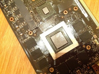

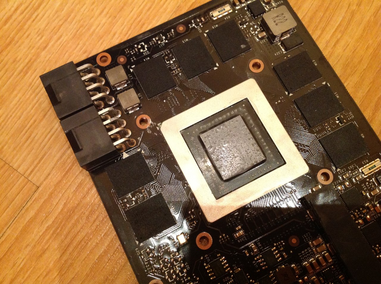

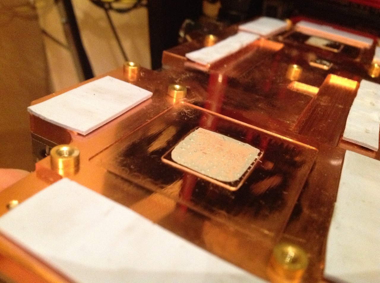

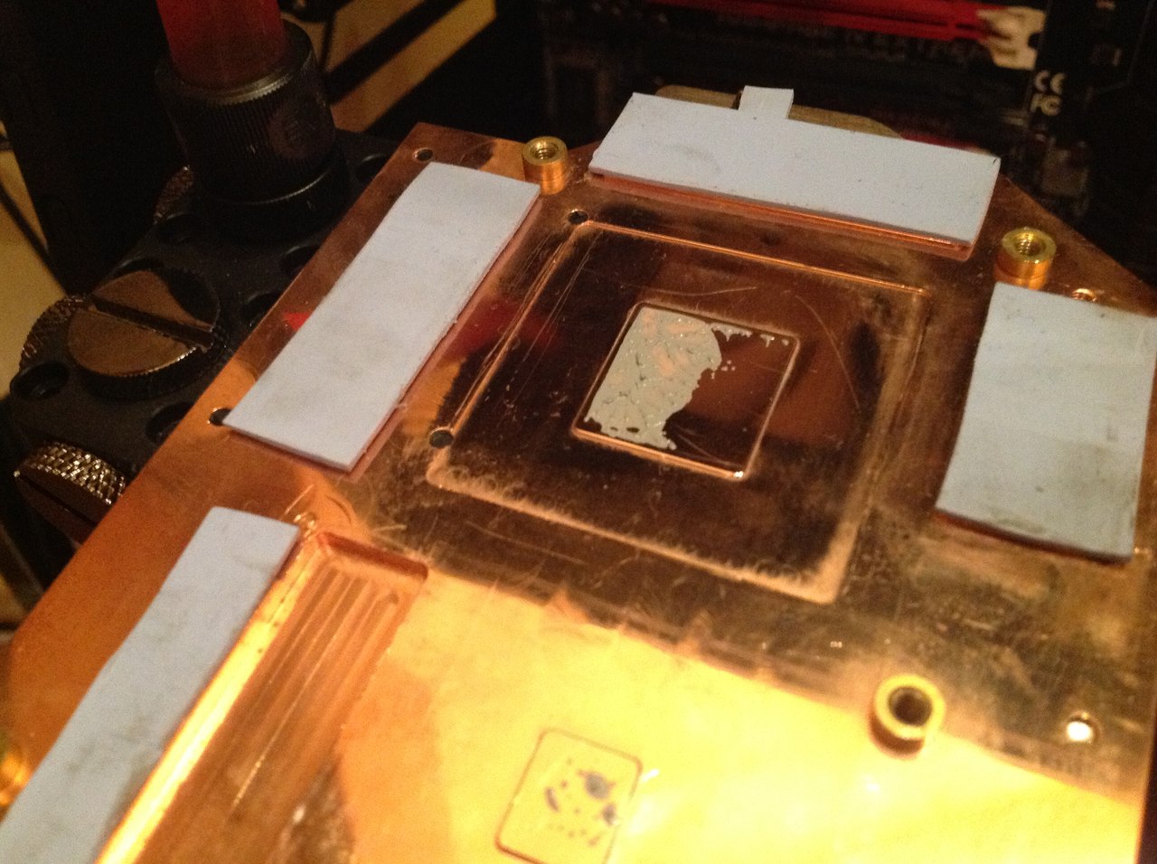

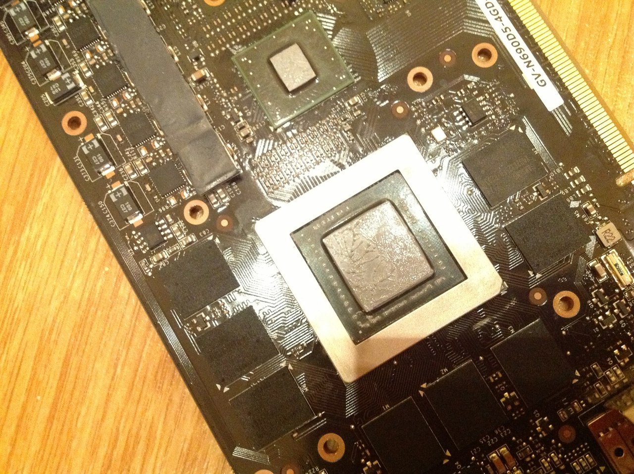

Проблема такая,температура достигает до 56 градусов на 1м ядре и до 45-50 на втором. Разница в ядрах +-5 градусов

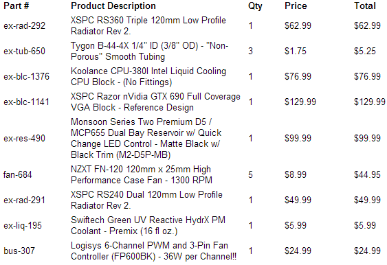

Водоблок XSPC Razor nVidia GTX 690.
Отпечаток от термопасты на 1м ядре очень плохой. Что делать? Может ли,что вб кривой?
помпа koolance mcp655

Angiloid Перепроверьте термопады - где-то какой-то не на своём месте или перекосило какой. Было у меня подобное.

Скорее несколько криво припаян чип(под ним ведь шарики припоя, которые при пайке расплавляются), либо неравномерной толщины термопады. Проверить просто - намазать пастой оба чипа, термопрокладки все убрать, прикрутить вб к карте, затем снять и проверить отчепятки. Кривой водоблок вряд ли - его делают на станке с чпу, который случайно криво сделать не может, а согнуть водоблок-фулкавер из целой пластины с ребрами внутри весьма проблематично. Когда снимал родную СО не заметил разницы в отпечатках?

ну если чип криво припаян, то шлифануть угол водоблока под угол самого чипа

Кривизна вб не исключается, надо ее мет. линейкой замерить.
Возможно искривление ПСБ из-за перетяжки винтов крепления.
Простой способ обеспечить хор. термоконтакт - положить на кристалл медную тонкую пластинку-проставку, обеспечив ее фиксацию - чтобы на соседние СМД не сползала.

Angalap тогда прокладки могут не плотно прижаться мне кажется,
всё таки лучше водоблок шлифануть
