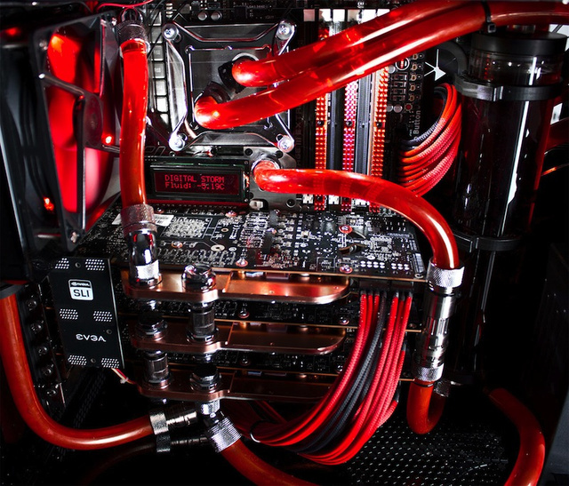

Водоблок как то сделан не "по-Русски"...отверстия вверх или сбоку...чтоб слай допустим сделать нужно кучу переходников....неудобно очень расположили отверстия...ИМХО
все нормально там сделано. #77 не хотите так, можете поставить линк от ЕК http://overhard.ru/catalog/643/EK-FC-Br ... ial-Plexi/

Ну не знаю...по мне так удобней....каждому свое...и блоки по конструкции с ацетал отличаются...

в общем EK решила сделать еще один промежуточный блок чтоб срубить бабла ))
и экономить на базовой конфигурации.
Удобности такой переход явно не добавлаяет, зато по стоимости блоки получаются дороже чем те же Вареткул сделаные в Германии.

http://www.performance-pcs.com/ek-fc980-gtx-waterblock-for-nvidia-980-gtx-nickel-acetal.html могли бы так же сделать плекси :mad2: и вид красивей и удобней и мостик слай водоблочный удобней ставить было....
