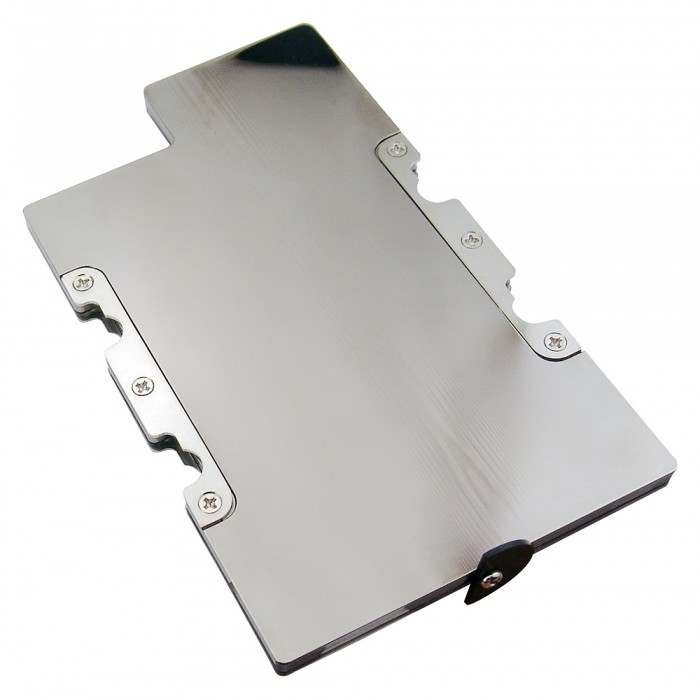

Нужно приобрести
Koolance HD-60
Koolance.jpg [ 42.72 КБ | Просмотров: 5337 ]

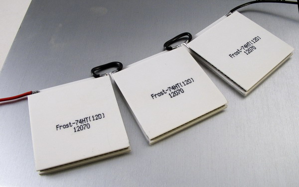

элемент пельтье
элемент пельтье.jpg [ 51.69 КБ | Просмотров: 6137 ]
штук шесть хватит за глаза.

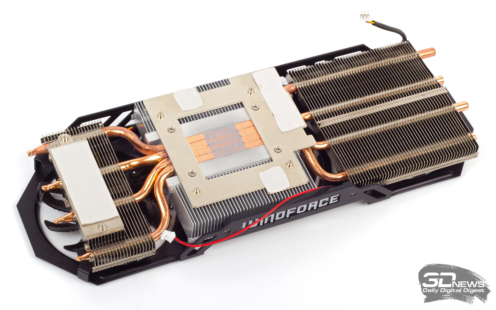

И накрыть это все
В.О. 970/980 карты
cooler_1.jpg [ 924 КБ | Просмотров: 6137 ]
прикрыв радиаторы "бекплейтом" (предварительно обрезав.)
Походу и колхозности не будет и работать должен "Чудно".
:victory:
