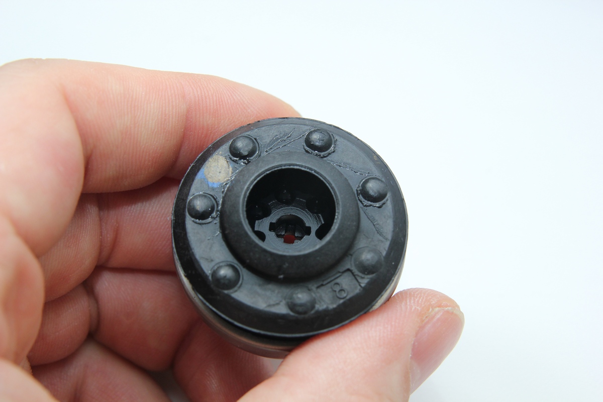

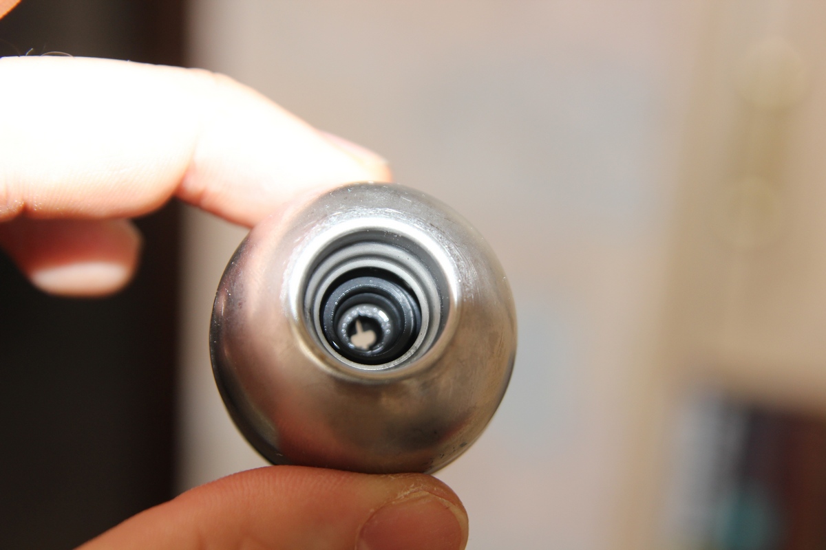

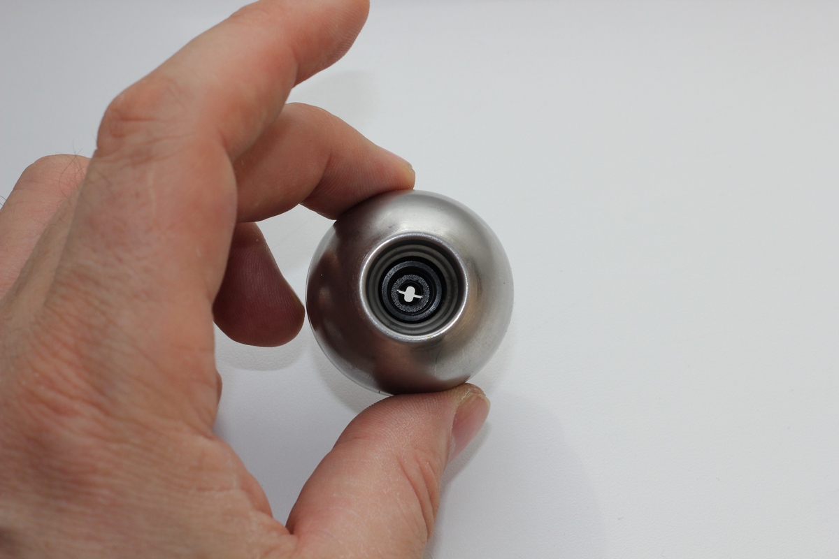

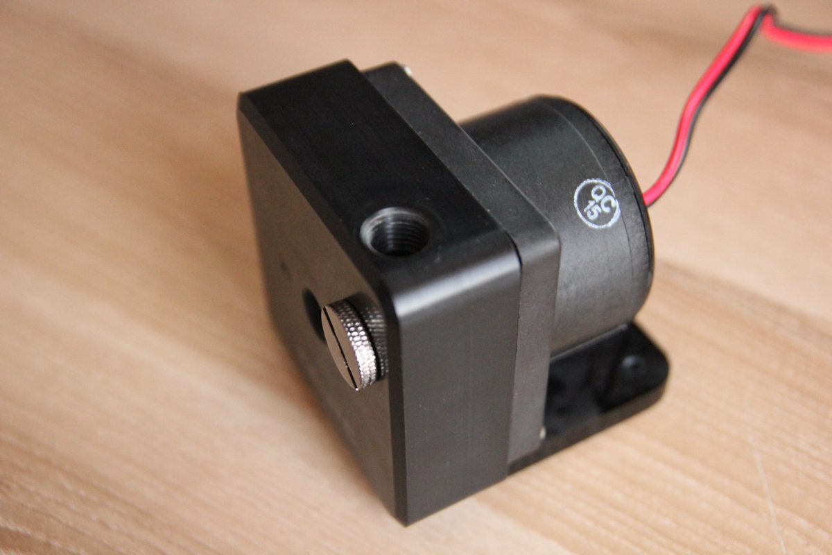

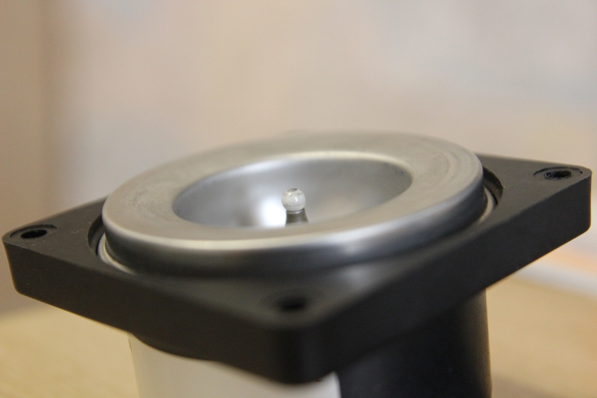

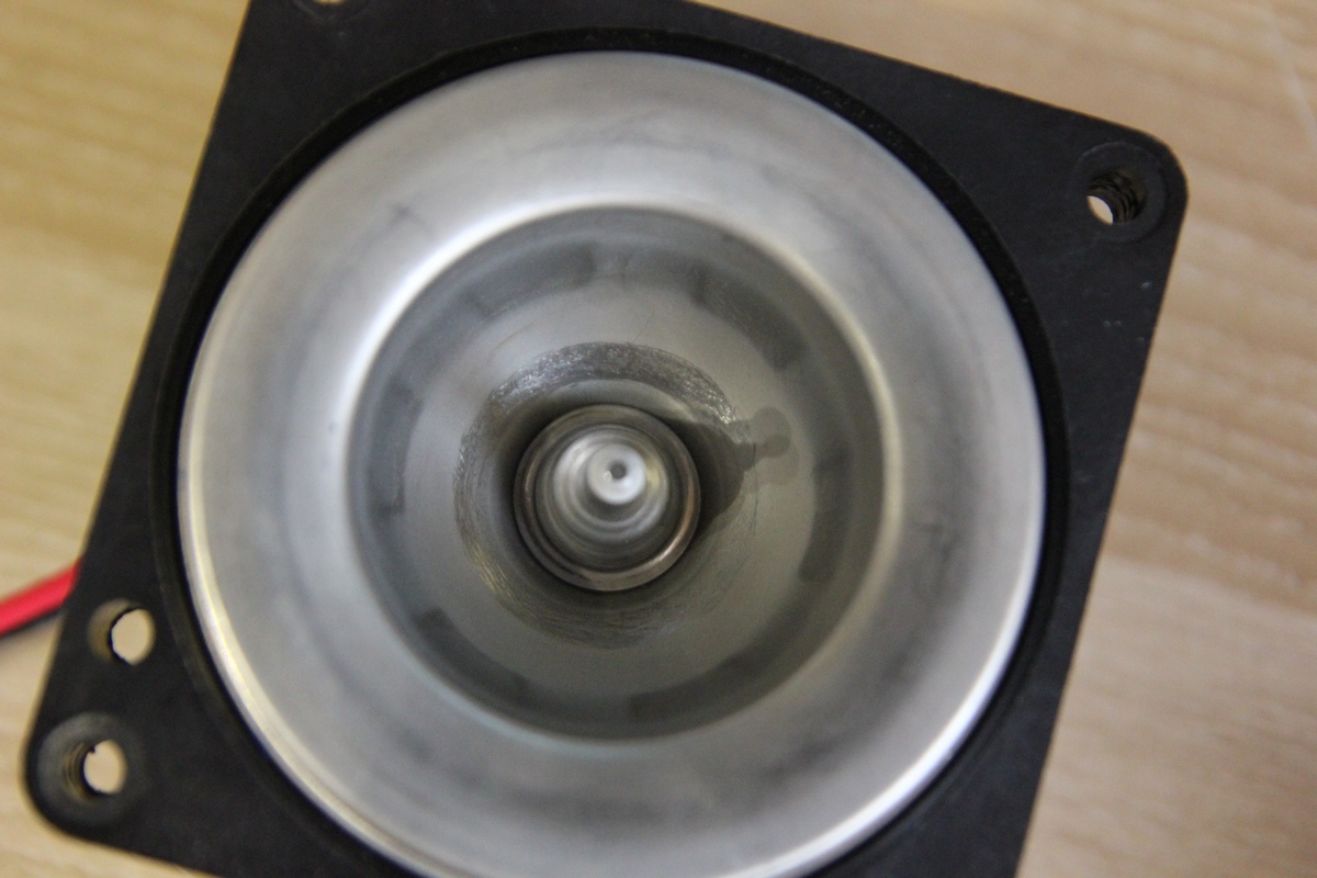

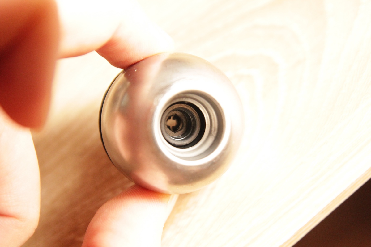

Всем привет, сегодня получился вот такой трабл. При включении компа услышал металлический звук.
При разборке помпы вот что обнаружил. Что можно сделать?
Добавлено спустя 59 секунд:
Если непонятно, то ротор трется о статор.

Fantikof
Глянуть бы в каком состоянии посадочное место под керамический подшипник внутрях импеллера(видно,что на нём уже есть износ)...
Какую ЖиЖу давил насос...
Могла-ли помпа работать "на сухую" какой-либо промежуток времени...
В каком пространственном положении эксплуатировался агрегат...
На какой скорости шпарило раб.колесо...
ТОП ЕКашный чтоль... Пробовать ослабить сочленение ТОП-помпа(конечно не допуская появления течи)...
В общем припомнить какие действия/события предшествовали появлению шума(вспомнить Всё)...

Скорость была на контроллере 3, расход 3,4-3,7 лч, дистиллят, топ от X5PC, стояла боком, на сухую не работала. Я тоже думаю про посадочное место, но там сильно глубоко и не разглядеть. Жаль помпу.

Просто так ни чего не бывает...
Случаем ни Ваша-ли сборка мелькала здесь с наклоненным резтопом под отсеком 5,25"..?
Это крайне надёжный агрегат..!

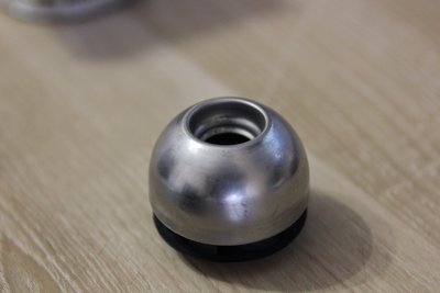

Причем отказала в одночасье. Вечером все было ок. Утром включил иииии кирдык. Прям мистика какая то.

Fantikof
Чудо..!? Я не верю в чудеса,а так-же думается,что помпа ещё жива - ежели конечно посадочное место под керам.подшипник не разбито(увидеть и понять возможно - я вижу)...
Нужен эксперимент вне основного контура...
Посмотреть как помпа будет вести себя при изменении частоты вращения раб.колеса...

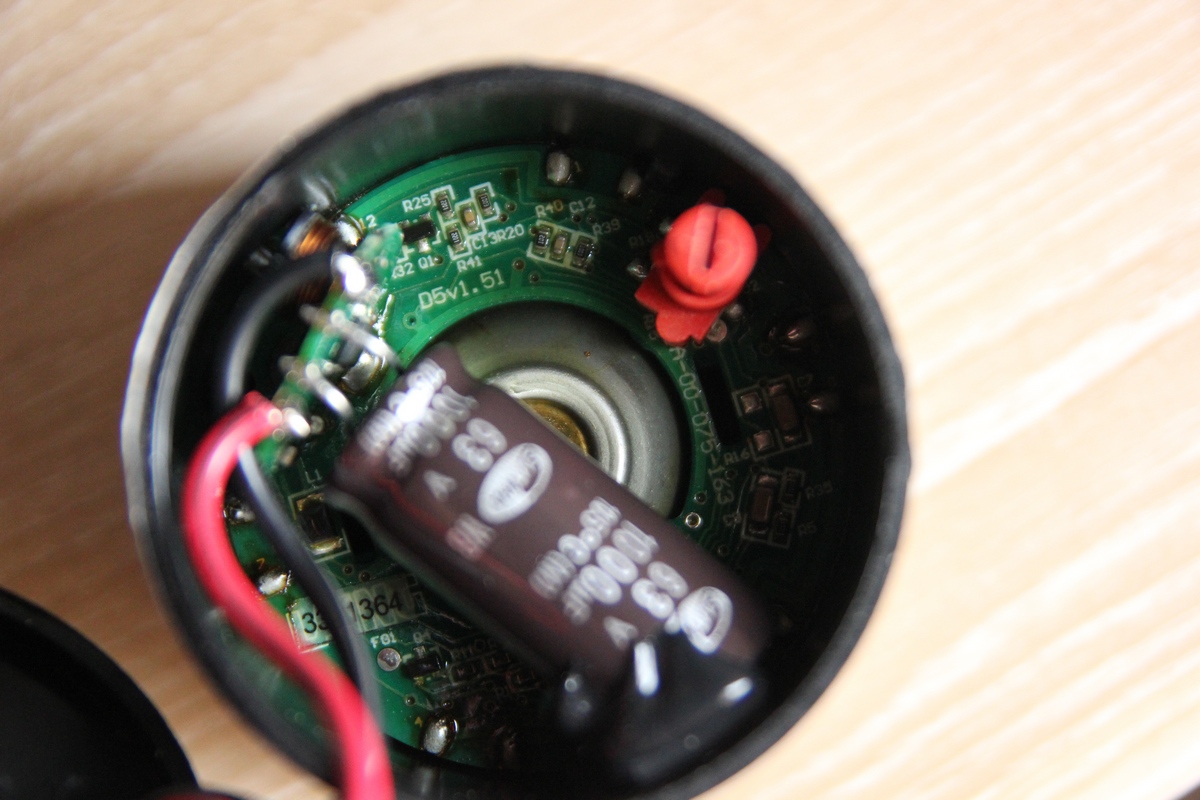

Fantikof
Вах-Вах... Ужасть конечно...
Очень похоже на дисбаланс раб.колеса - посмотрите наличие грузика/грузиков балансировочных и сколько их(чем чёрт не шутит) - макро-фото приветствуется...
Нужно всё-же посмотреть посадочное место в импеллере под керамический подшипник - макро-фото приветствуется......
Вскрыть попку агрегата(есть выемка в торцевой[попка] крышке,поддеваем масенькой шлицевой отвёрткой) и внимательно осмотреть электронику на следы повышенного теплового воздействия/КЗ и прочее(макро-фото приветствуется) - присутствует так-же стойкое чувство "нехватки мочей со стороны электроники" для "левитации" раб.колеса...
Всё-же думается - труп по электронике,ну и остальное ужо следствие...
Тоже так подумал. Но с виду ничего "обгоревшего нет".
Добавлено спустя 2 минуты 33 секунды:
Как то так, думаю что отремонтировать ее не получится, или тут есть люди кто это может?
Есть еще одна DDC, надо наверно электронику поменять.
Хорошо что в запасе еще две помпы, одна DDC и Куланс 500.

Fantikof писал(а):
Нет, тоже не видел, только отверстия под них.
Посмотрите внимательно,должен быть хоть один - не поверю в идеальную балансировку раб.колеса изначальную...

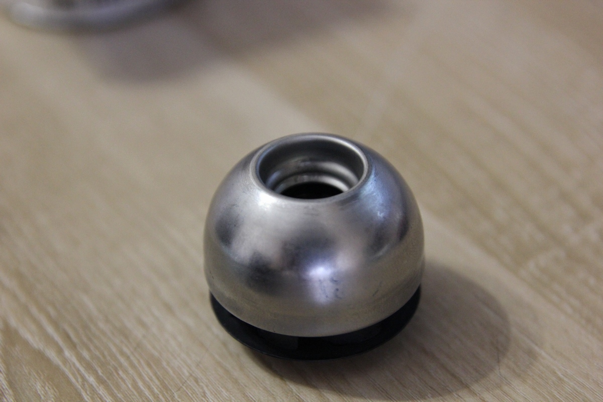

Сейчас сделал фото колёсика от новой Koolance PMP-450(присутствует 3 грузика у этого экземпляра)..:
Балансировочные груза
Канолевая графитовая подушка для подшипника
Да, есть три, только замером глубины проверил, на глаз не видно, старость)))))
Вот у меня она значительно глубже. В этом и причина.

У меня была та же проблема с помпой. Вот ссылка на сообщение: http://forums.overclockers.ru/viewtopic.php?p=12585620#p12585620. Помпа от Куланс и топ совмещенный с резервуаром от Куланс. Работала на 3 скорости, по времени сколько не скажу, но не целыми днями, установлена была вертикально, был залит дистиллят, покупалось все в Оверхарде. На сухую никогда у меня не работала. Проработала где-то 8-9 месяцев, точно уже не помню. При разборе на топе был черный налет похоже от графита. Тоже искал ротор отдельно, нашел на ибэй по цене новой помпы, покупать разумеется не стал. Новую покупать по таким ценам не захотел и попробовал ее починить. Рассверлил центральное отверстие в роторе (где находится графитовая втулка) и запрессовал туда пластиковую втулку с небольшим центральным отверстием, чтобы шпилька с керамическим шариком на конце вставала по центру. Такая помпа работает у меня с января, пока без проблем. Правда залил жижу от Майхем. Сколько еще проработает время покажет. Состояние ротора на фотографиях у меня было один в один.
