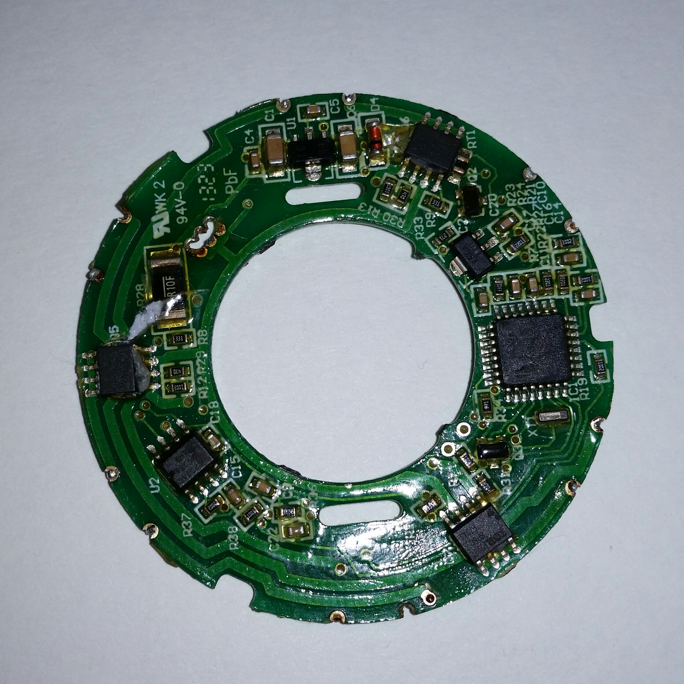

Здравствуйте! Нужна помощь. Сломалась помпа EK-D5 Vario Motor http://shop.ekwb.com/ek-d5-vario-motor- ... ario-motor
По порядку:
1. Помпа проработала 1,5 года на 2 скорости.
2. После попытки увеличить скорость оборотов она перестала работать.
3. Снял, подключил, включаю - делает пол оборота и останавливается.
4. Отдал мастеру. Он посмотрел сказал не работает, но разбирать её побоялся, так как она вся залита лаком.

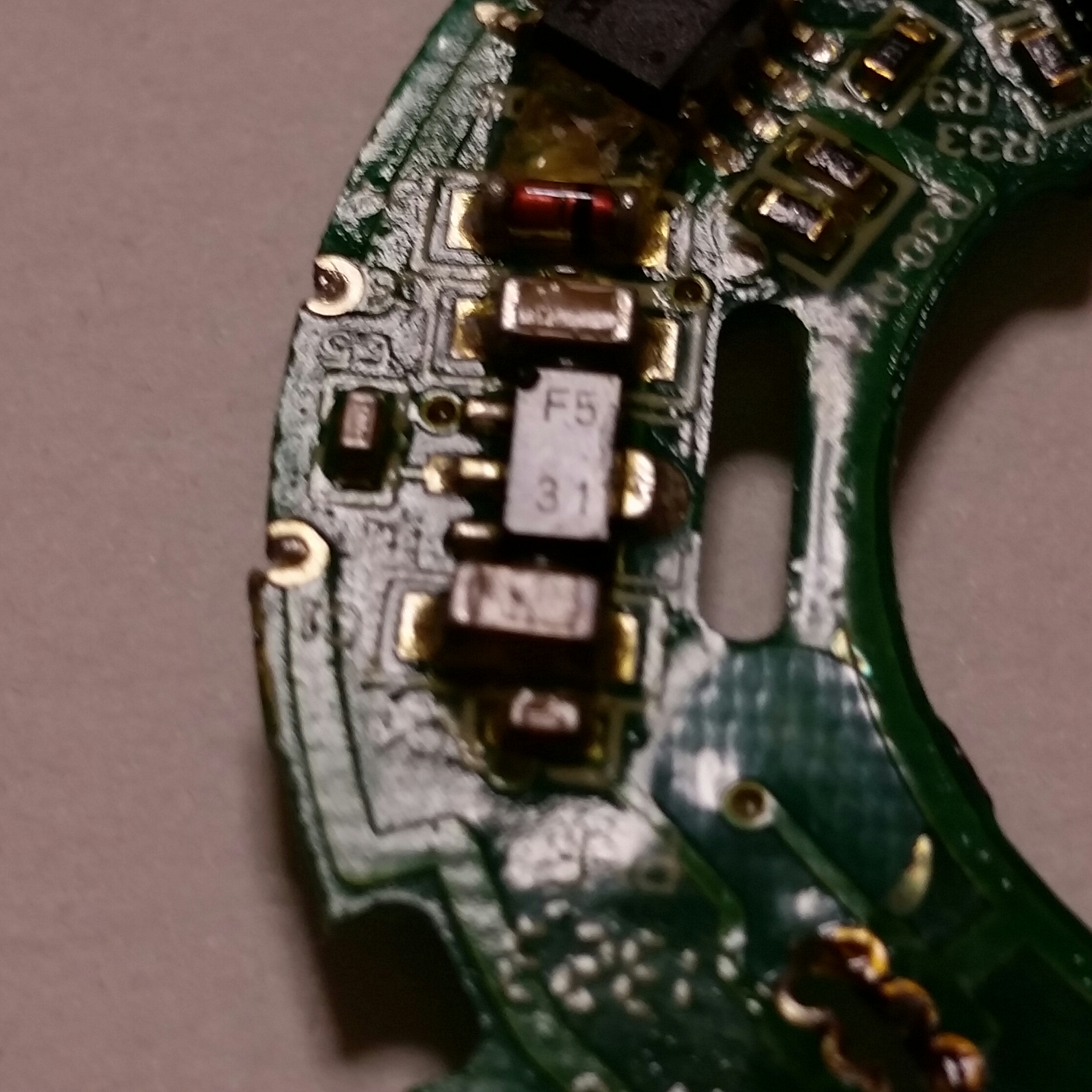

5. Я её забрал и принёс домой ) Разобрал, ушло примерно 1,5 часа. Отнёс обратно мастеру. Он не может понять что за деталь F5 31, говорит что дело скорее всего в ней.

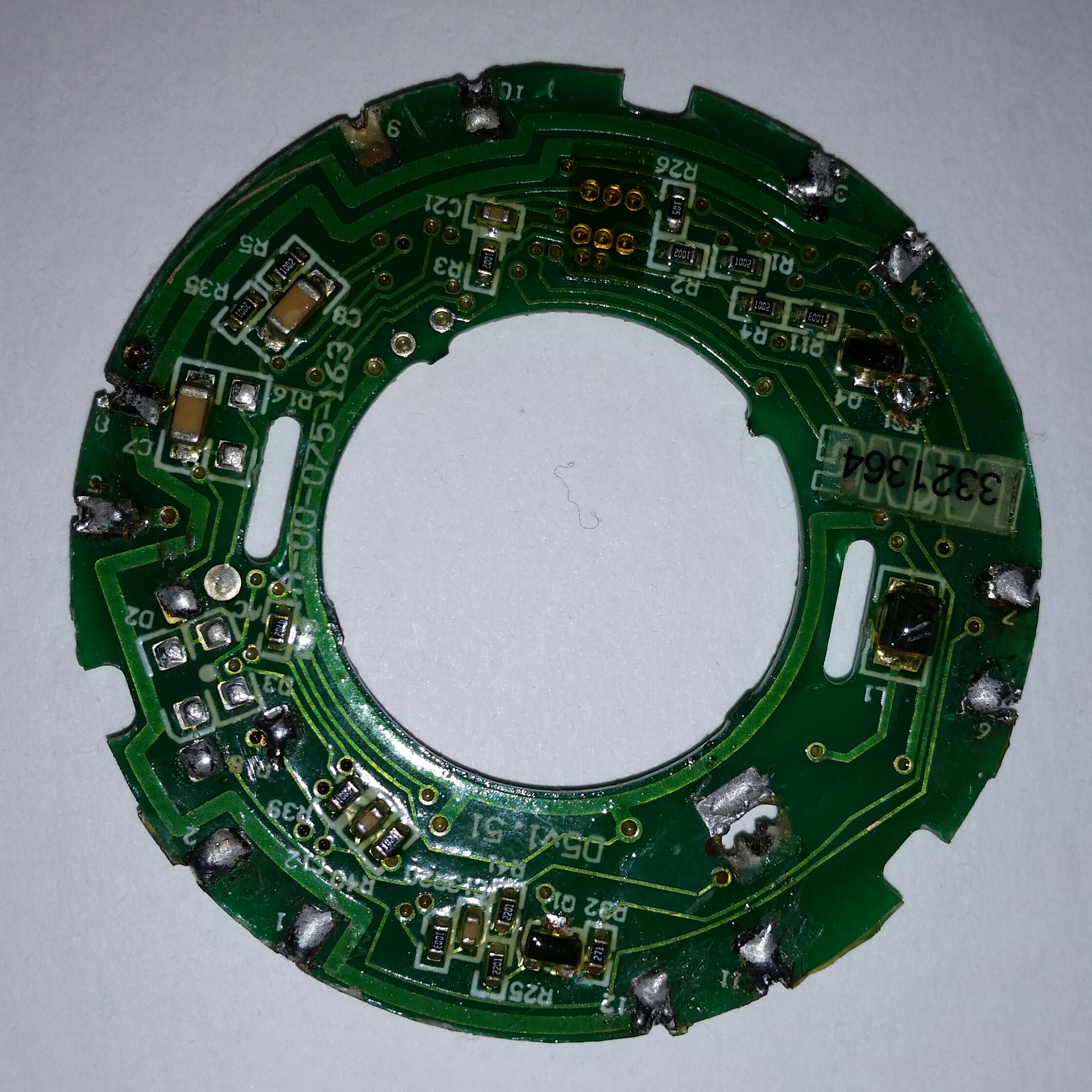

(Фото):
a) Лицевая сторона её видно если снять крышку с помпы.
b) Задняя сторона.
c) Деталь F5 31
Комментарий к файлу: Деталь F5 31
20150611_234827-1.jpg [ 2.73 МБ | Просмотров: 4227 ]
Комментарий к файлу: Задняя сторона.
20150611_234553-1.jpg [ 3.27 МБ | Просмотров: 4227 ]
Комментарий к файлу: Лицевая сторона её видно если снять крышку с помпы.
20150611_234628-1.jpg [ 3.26 МБ | Просмотров: 4227 ]

Привет!
Могу предположить, что это uA78L05ACPK стабилизатор +5В/100мА
Пусть мастер смотрит что выполняет в схеме.
В китае это добро рублей 150-200 за 5-10 штук стоит, мастер скажет скорее всего что 200-300 рублей

Большое Вам спасибо! Созвонился с мастером, он говорит что у него были такие предположения. Будет выпаивать и смотреть что дальше по схеме. О дальнейшем развитии событий сообщу.

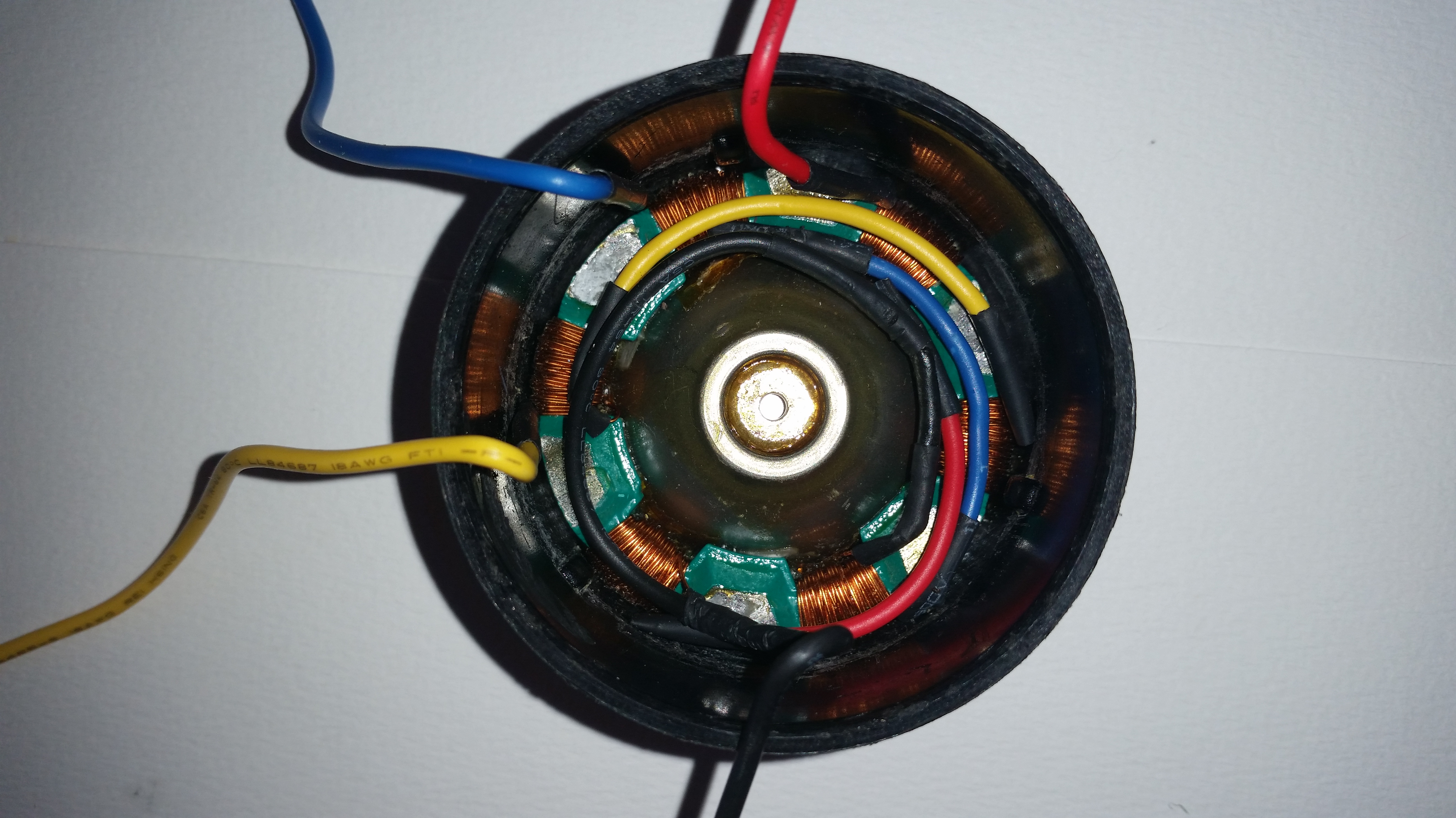

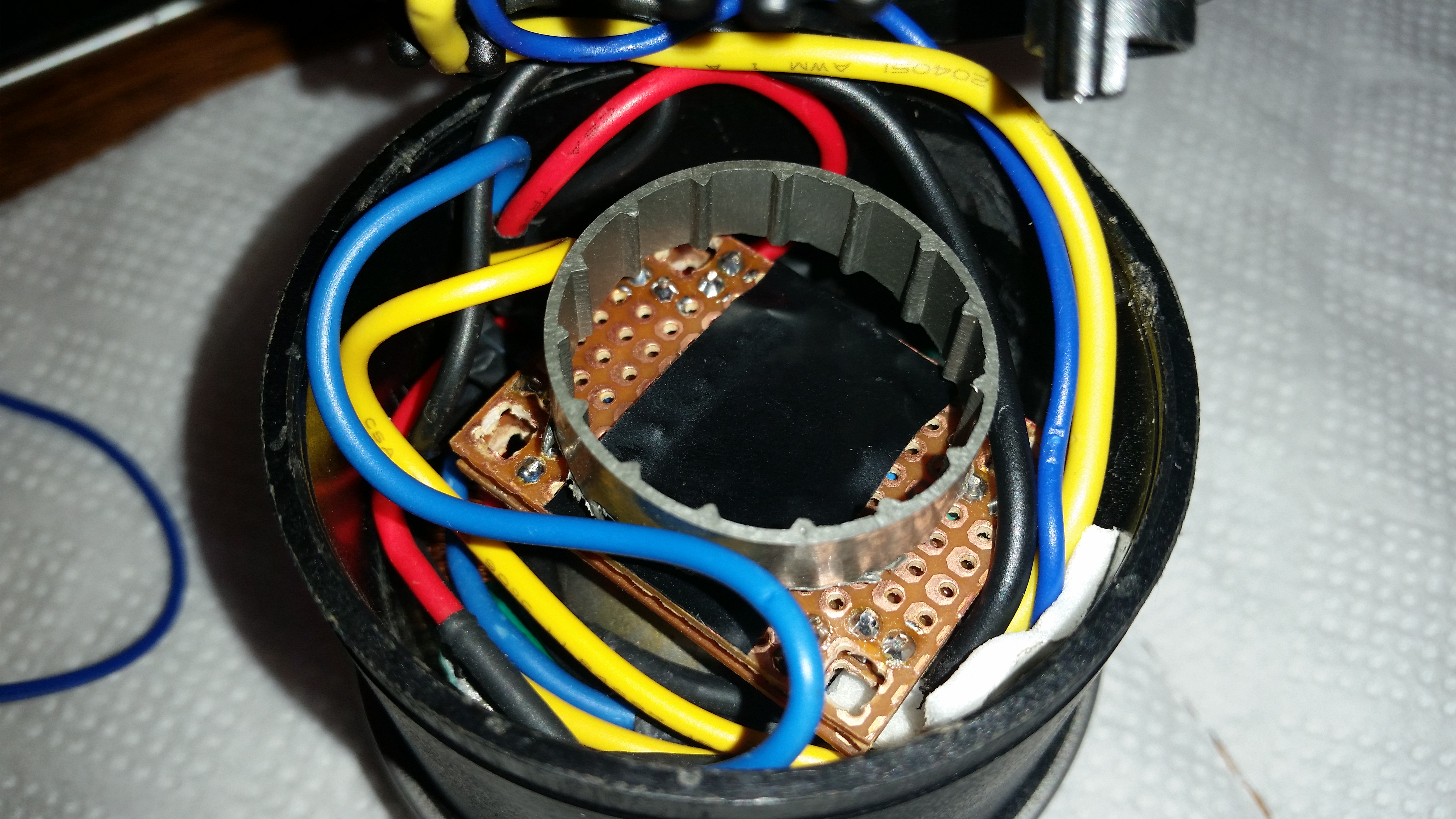

Замена детали F5 31 практически ничего не дала, вместо одного оборота помпа делает 2-3 и останавливается. Мастер не захотел дальше ей заниматься. Искать другого пока не хочу.
Заказал у d2015 один контроллер. Он отправил, жду посылку )) А пока распаял статор.
Вот что получилось -
Новую помпу я получил (http://shop.ekwb.com/ek-d5-pwm-motor-12 ... pump-motor), она уже со встроенным PWM. Регулировку оборотов произвожу от разъема CPU FAN (на материнской плате) в биосе выставил 40% ~ 1650 оборотов в минуту.

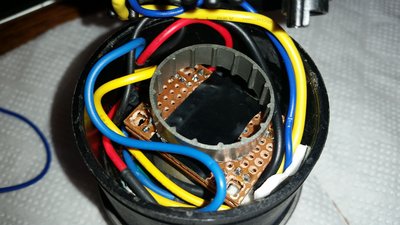

Комментарий к файлу: Распаянный статор, подготовка к контроллеру от d2015
20150625_140142.jpg [ 4.11 МБ | Просмотров: 3986 ]

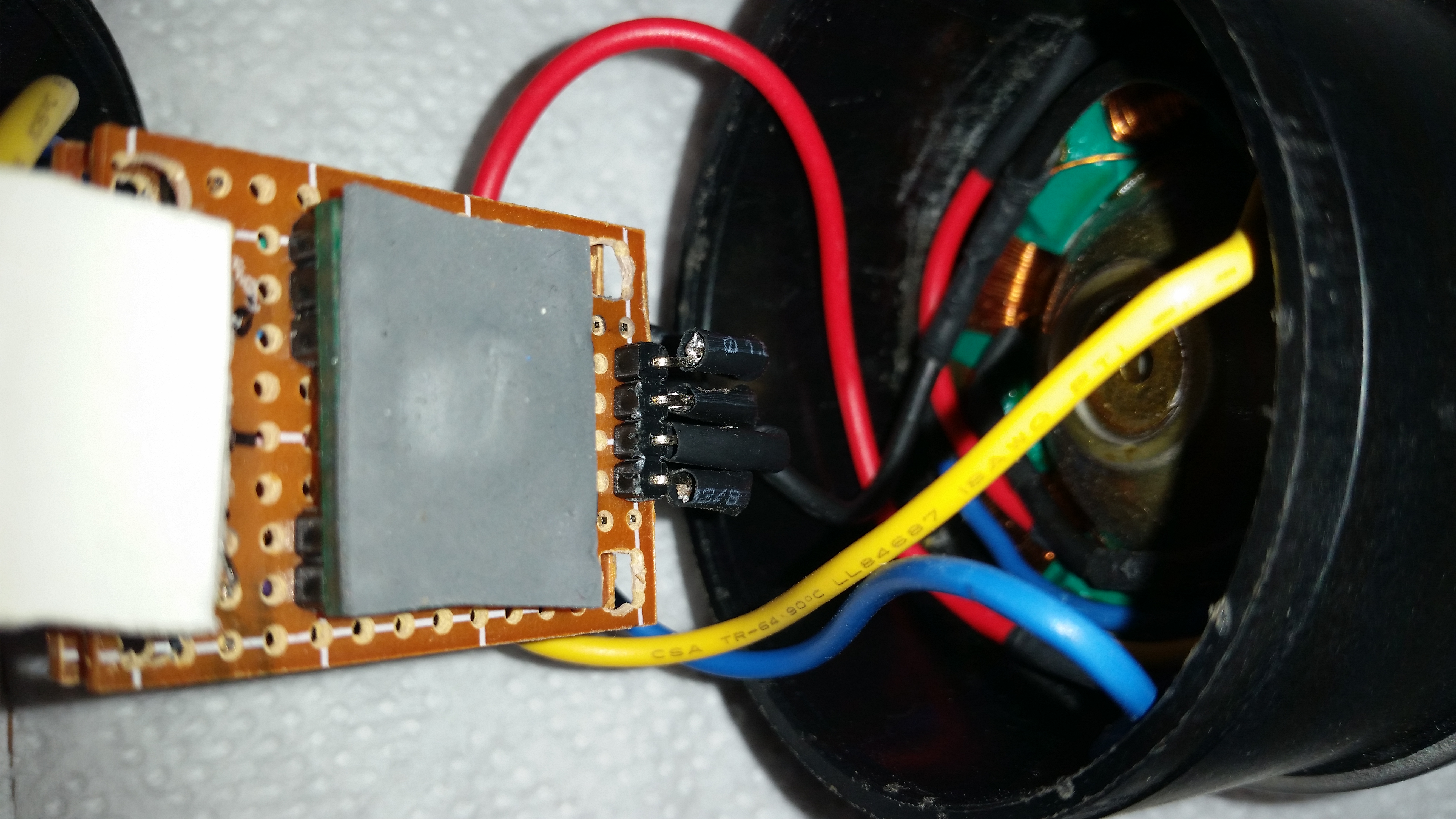

Регистрация: 11.06.2015
Всё получил, всё работает.
Комментарий к файлу: Кольцо нивелирует расстояние между платой контроллера и крышкой помпы. Контроллер прижимается к чаше помпы прокладкой служит тепро-пад.
2.jpg [ 4.44 МБ | Просмотров: 3815 ]
Комментарий к файлу: Это не конечный вариант. Будет время сделаю красиво.
1.jpg [ 3.79 МБ | Просмотров: 3815 ]
