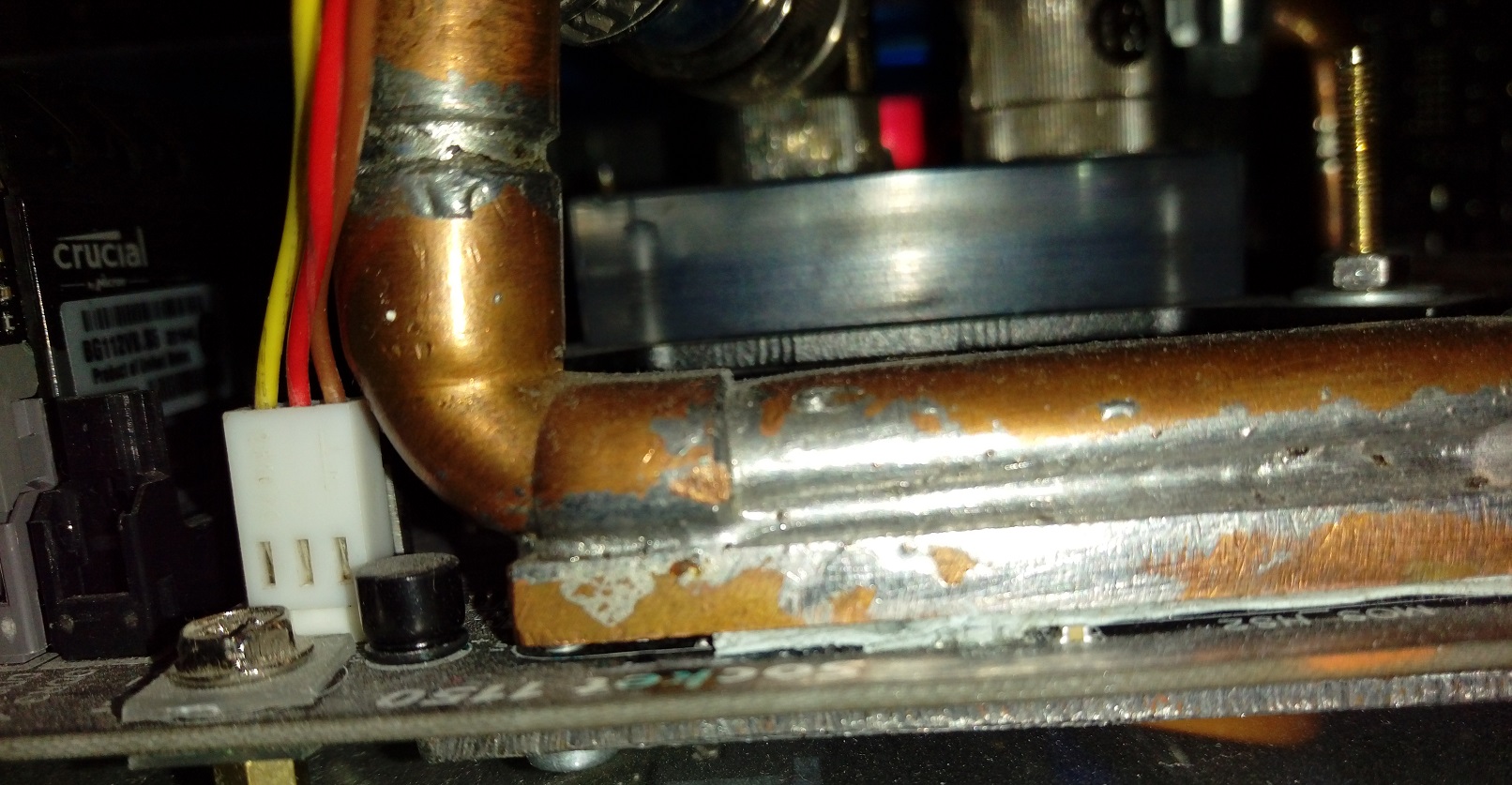

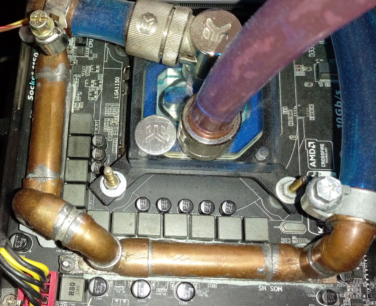

Самый простой рецепт самопального охлада на VRM: медная шина, медная трубка и уголки, и немного припоя.
"Дешево, надежно и практично" :D
IMAG0755.jpg [ 755.23 КБ | Просмотров: 1856 ]
IMAG0756.jpg [ 528.23 КБ | Просмотров: 1856 ]

Регистрация: 01.05.2006
mrackspb писал(а):
мну стошнило
Какой чувствительный мальчик, жрешь поди все просроченное.
В этой работе ни дизайн, ни эстетика даже не планировалась, только функционал и надежность, ибо на эту мать никто не выпускает каверы.
Сам то что сделал или только по клаве стучать можешь?
