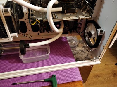

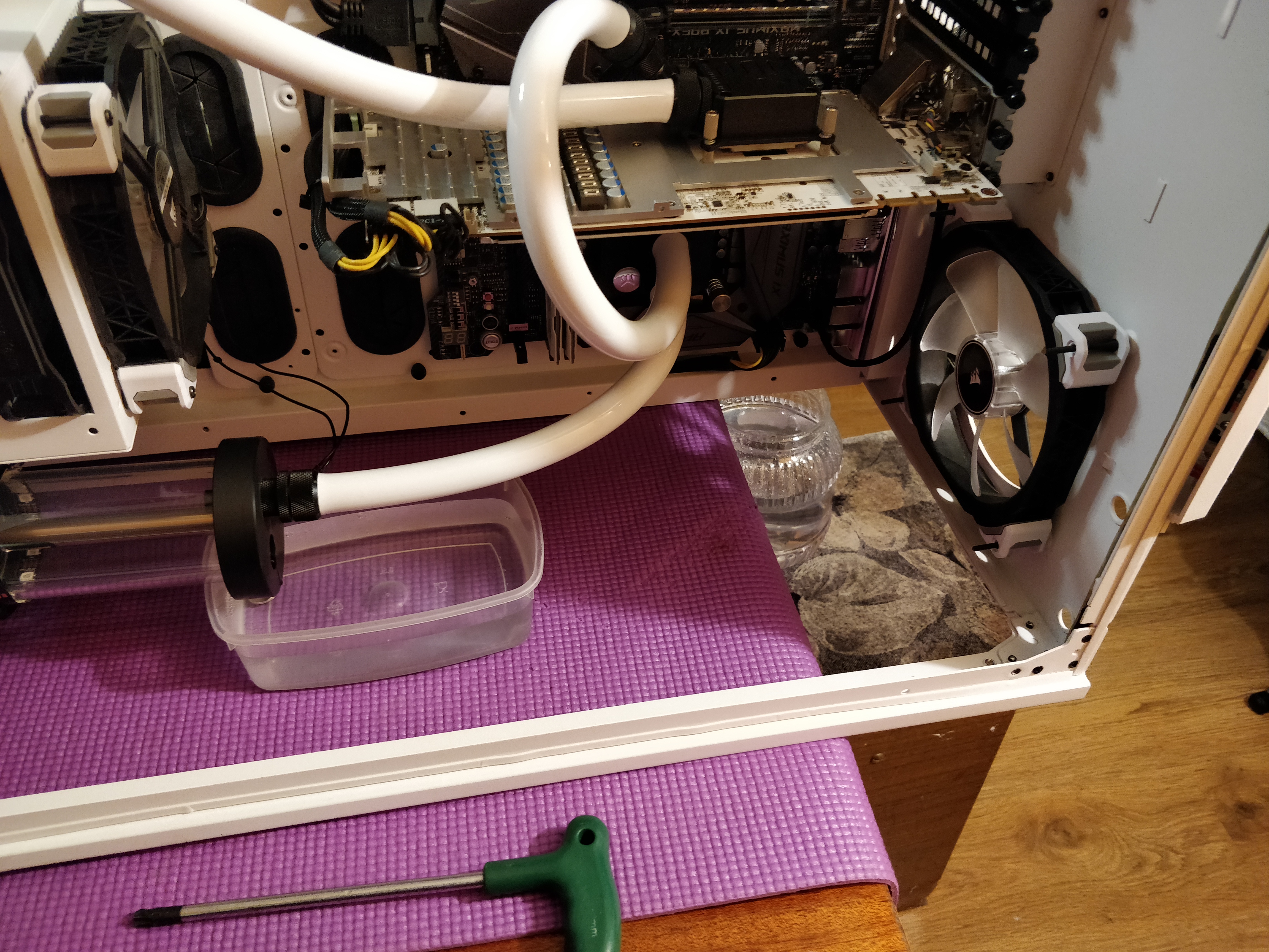

Нет, у меня точно так же, через одну дырку вытекает, но не "оставшиеся 200 миллилитров" потому что больше тебе сливать не нужно, а 2-2,1 из 2,5литров. Ещё поллитра остаются по разным закоулкам контура, самый большой из которых это топрез, и он сливается отдельно без особых проблем.
После того как я на второй рад установил клапан сброса давления на удлиннителе (он же функционирует как филлпорт), сливаться будут 2,2-2,3л и остальное из реза. Меня вполне устраивает )
Нет такой точки в моем контуре, где установленный кран позволил бы слить 90-95% объёма. В других контурах тоже нет, так что сам вопрос выбора крана и выбора места для его установки является излишне раздутым.
IMG_20200921_091002.jpg [ 4.37 МБ | Просмотров: 510 ]
CrownA писал(а):
Оставшиеся 200 миллилитров вытекают из всех водоблоков самотёком за 2-3 минуты и без всяких дополнительных телодвижений
А ты пробовал? ) Если не сливал и только доливал, думаю что нет. Т.к. иначе бы понимал, что кроме водоблоков жижа останется в изгибах шлангов, что при непрозрачных шлангах и неаккуратной дальнейшей разборке может привести к инцидентам с заливом комплектующих )

Это не про меня, я всегда уделял и уделяю большое внимание вопросам проектирования сборки. Решение со сливом на боку оказалось удачным и совсем не сложным, несмотря на кажущуюся муторность. А вопрос заправки на 100% решил второй филлпорт (на втором раде), через заливку в него самотёком заполняются все крупные объёмы и дальнейшая прокачка превращается в лёгкую прогулку.
Конечно сливал и не раз. Эти самые 200 мл.
А нет у меня этих изгибов с местами застоя.
У меня как раз прозрачные.
Я просто пипец какой аккуратный :lol:
У кого то да, может. Я пока ни разу ещё не заливал и вангую, что так и дальше будет :D .
