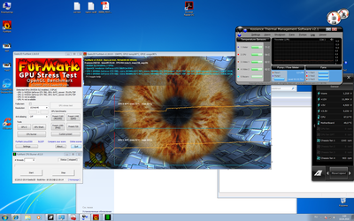

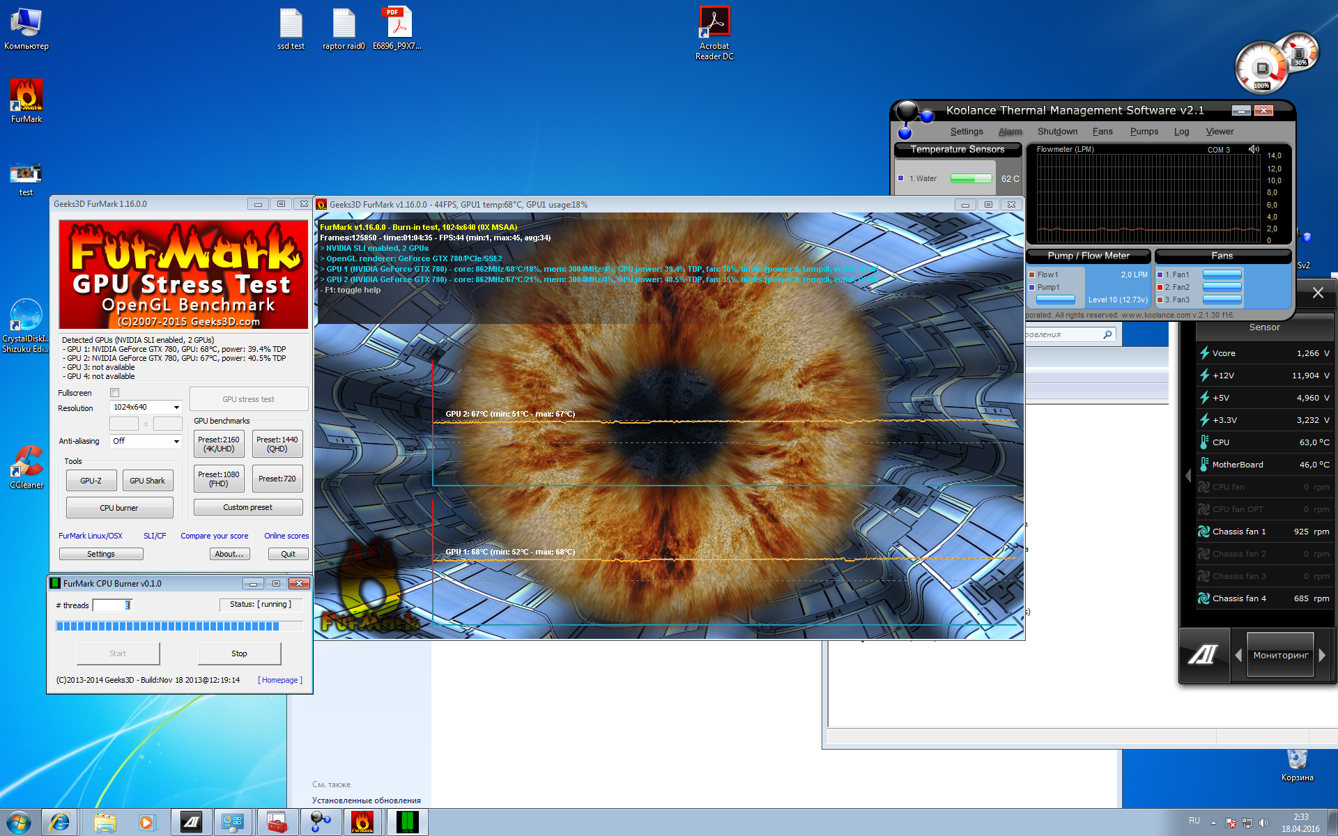

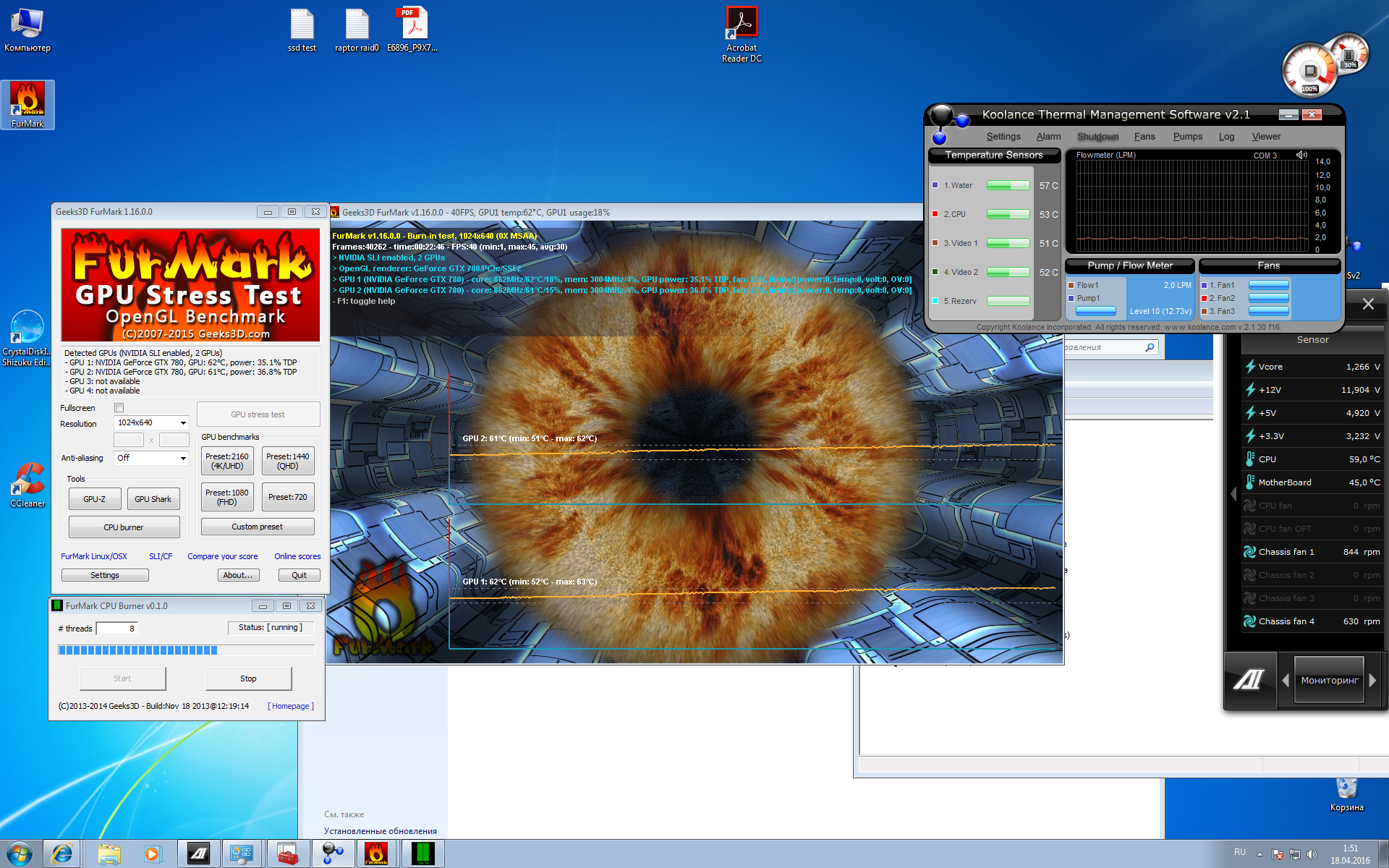

МОРА в пассиве! На 2-3-4 темп. датчики не смотрим...актуален только 1.Water
Только видеокарты на 1 скрине...температуры совсем грустные
Вполне ожидаемые.

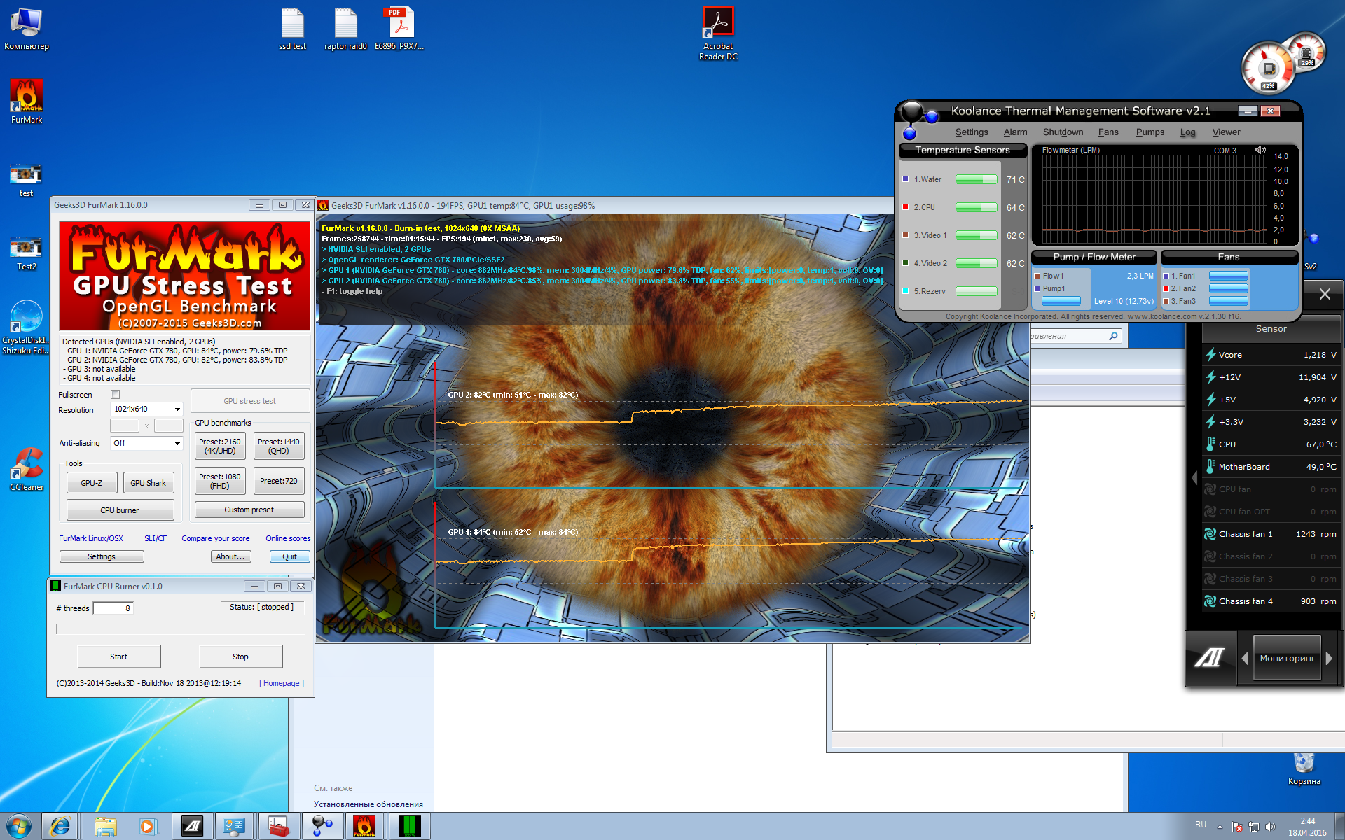

Поставил все 9 вентилей Zalman ZM-F3 FDB (SF) на мору...работают на 800 об./мин, температура в комнате ~29гр.
~1час "бублика"
16524
температуры в простое
16527
