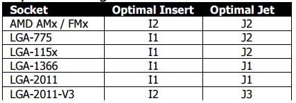

Сразу под крышкой лежит разгонная пластина (jet plate). В комплекте их три штуки, отличаются только толщиной: J1 - 0.25мм, J2 - 0.3мм и J3 - 0.1мм. По умолчанию стоит J1 и в инструкции таблица рекомендованных пластин под разные сокеты.
jet.JPG [ 25.02 КБ | Просмотров: 3444 ]
Посмотрел на конструкцию водоблока и получается, что эти пластины разной толщины как раз и обеспечивают разный выгиб крышки основания. Поставил более тонкую J3, собрал и теперь крышка ровная.
И вот тут вопрос: а зачем ??? Я ранее считал, что основание любого водоблока(кулера) априори должна быть ровной. Или я ошибался?
По таблице соответствия сокетам под мой 1151 вообще нужна самая толстая J2.

Почему? Что именно странно? Основание водоблока очень тонкое, соответственно легко выгибается при затягивании болтов по углам. Но чтобы выгибаться, оно должно куда-то упираться. И упирается оно именно в разгонную пластину, коих три в комплекте разной толщины. С самой тонкой пластиной основание не выгибается, а остаётся ровным.
Но согласно таблице под мой сокет 115х нужно ставить самую толстую разгонную пластину, с которой основание выгибается больше всего. И вот тут вопрос: а зачем? Это ведь намеренно производителем предусмотрены разные пластины по толщине. Зачем выпуклое основание для 115х сокета?
