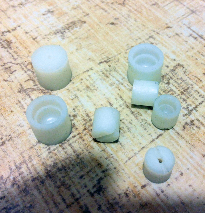

Регистрация: 01.01.2012
импеллер свободно вращается? возможно стерлась втулка, если это так, то лечится заменой втулки, вытачивал такую из капролона, полет нормальный.

mrackspb писал(а):
а втулки исчо есть? приобрелбы парочку втулок для Д5 импелеров. а то лежат калечные без дела
да, есть 4шт для d5 (мелкие) и 3 для mcp35x (большие), выглядят так:
2017511215556.jpg [ 140.13 КБ | Просмотров: 3897 ]
Регистрация: 23.12.2016
день добрый ! а втулки остались еще ?!)
nu0hep здравствуйте, да, 2шт для D5 и 2 для mcp35x
