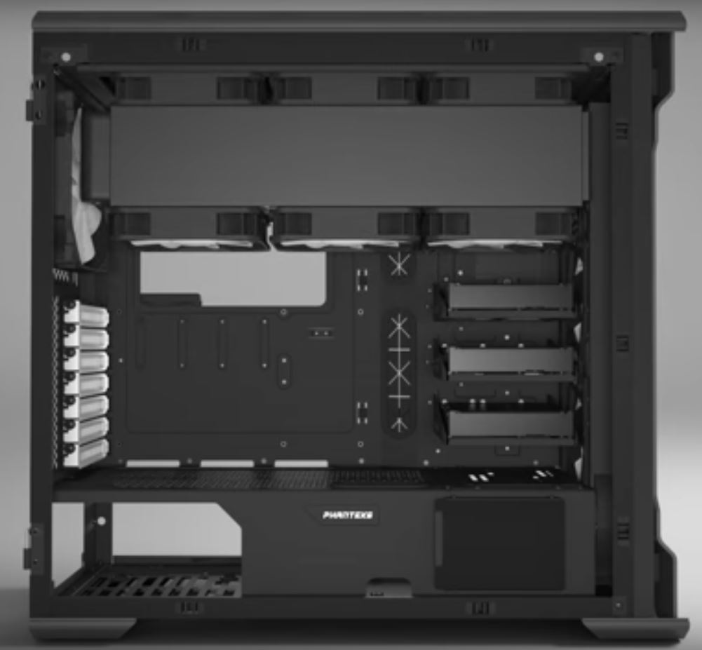

Всем привет. Я тут коплю деньги на вот эту систему охлаждения - EK-KIT X360 (https://www.ekwb.com/shop/ek-kit-x360) и новый корпус под него. Так вот, не могу пока определиться с выбором корпуса под такой большой радиатор. Главный вопрос, на который я никак не могу найти внятный ответ/совет, - куда лучше монтировать радиатор, - наверх, на выдув из корпуса, или в переднюю часть, на вдув в корпус. Что лучше, с какими потенциальными проблемами я столкнусь, что надо будет учесть? От этого решения, видимо, напрямую будет зависеть выбор корпуса. Если монтировать спереди, то тут вариантов не много - или Fractal Design Define S, или, возможно Corsair Crystal 570X (оба корпуса имеют крепление для дисков 3.5 на боку чтобы не мешать СВО). Если ставить наверх, то тут уже в выбор включается вот это чудо красоты - Phanteks ENTHOO EVOLV ATX GLASS (http://www.phanteks.com/Enthoo-Evolv-AT ... Glass.html), который мне безумно нравится. Лично я склоняюсь к верхнему монтажу радиатора и корпуса от Phanteks. Но тут еще надо к самому радиатору добавить 25мм толщины вентиляторов, - получаеться аж 85мм, - не будет ли мешать или упираться в водоблок, оперативную память?
Ну же, опытные водяники, дайте ценный совет. Что бы вы выбрали?

kolyan1980-08-11, ну радиатор от EK-KIT X360 значительно побольше будет. Вместе с вентиляторами толщина 85мм. Если ставить сверху, то закроет наверное собой весь процессор с водоблоком и задний и верхний передний корпусный вентиляторы. Это вообще практично? Так кто то делал? Или это просто рекламная заманка (вырезка взята с рекламного видео).

Yuron_477 Так у H105 тоже радиатор толстенький - 38мм, и у меня стоит четыре вертушки на самом радиаторе, т.е. пара на выхлоп из корпуса и пара на всос в сам радиатор, а это плюс ещё 50мм.
Добавлено спустя 3 минуты 7 секунд:
В моём R5 ничему не мешает, посмотри в моём альбоме. Вот по длинне возможно и закроет задний вентиль.

Kyle Reeze писал(а):
Если его установить сверху (на крыше корпуса) с вентиляторами на выдув из корпуса, то через него будет проходить весь жар от 2 видеокарт. Насколько пагубно это может отразиться на разгоне?
Зависит от расхода воздуха через системник: при расходе воздуха через системник в 1куб.м/минуту каждые 100 Вт будут подогревать воздух на 5 градусов, то есть при мощности карт в 300Вт к температуре вашего проца прибавится еще 15. Увеличение расхода спасет ситуацию, но будет лишний шум.
Если радиатор установить на передней стенке корпуса с вентиляторами на вдув внутрь корпуса, то выходит, что процессор будет охлаждаться отлично, но при этом на обе видеокарты будет дуть воздух, который уже прошел через радиатор. Насколько сильно нагретым будет этот воздух и чем это чревато для видеокарт?
Математика та же, только мощность меньше. Ну подогреет радиатор проца на 5 градусов воздух в системнике - все компоненты на 5 градусов горячее и будут. Подумайте, как правильно потоки организовать, чтоб взаимного влияния не было, или оно было небольшим: можно в/к на воду посадить, можно проц на воздухе оставить, а деньги от воды пустить на улучшение продува.
