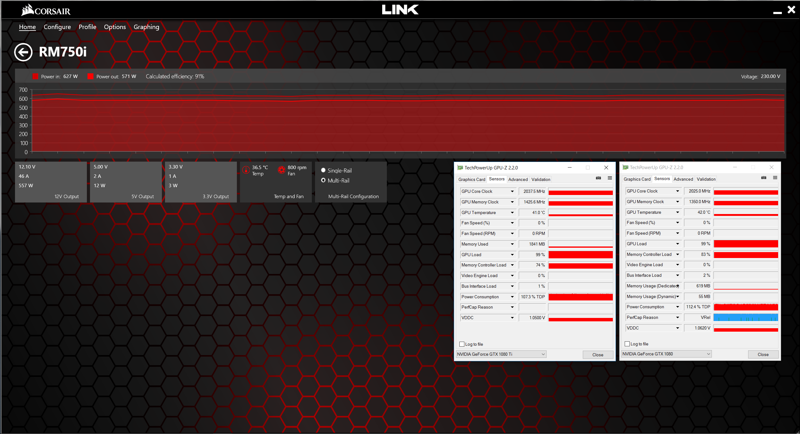

П.С. Мой вариант температуры, но у меня погорячей ГПУ + ЦПУ в контуре на 4.7ггц без энергосберегает. Жижа, 26.6, датчик у входа в видеокарту (пусть и с нормальным протоком разница в температуре жижи будет по контуру минимальна)

Да ну! Вот тебе 270 ватт и все температуры, обороты, проток, да и вообще все -
Да, вот с теми же оборотами в простое, для сравнения -

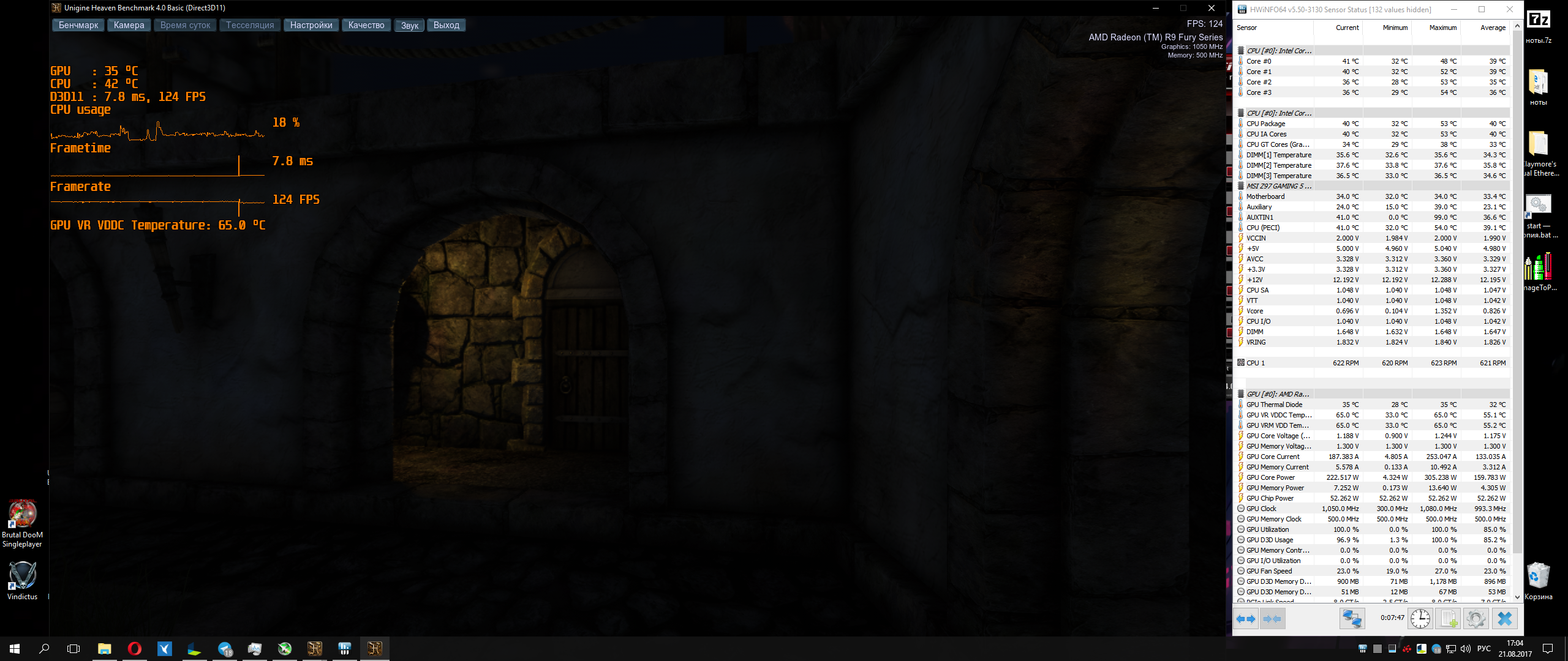

r-bear
2x180 970 rpm
воздух до радиатора/после 22/31,5 ºC
вода 34,5 ºC
Gpu 42 ºC
водоблок как у вас
может и банально, но убедитесь что использовали самые короткие винты из набора M2.5х4 mm
когда разбирали, нормальный ли был отпечаток граф. чипа на водоблоке, до конца ли вкручены стойки под винты?
для интереса можно водоблок разобрать, проверить на засор, хотя он и так полупрозрачный...
