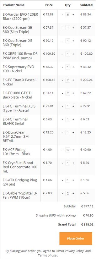

Всем привет. В общем, есть система: 7900X @ 4.7 + 2 1080 Ti SLI iChill X4 Ultra. Суть в том, что процессор ну очень горячий даже при том, что на нём стоит Be quiet Silent Loop 240mm, при нынешним разгоне и питании не выдерживает стресс тесты, благо в играх ведет себя нормально (на загрузках, конечно, греется до 80 с хвостом, но это секундальные помутнения). Карточки тоже не ахти - нижняя ещё ничего, верхняя же из-за отсутствия воздуха греется до 82+. Неприятно всё это, в общем.
Задумался о том, чтобы сделать себе custom loop, ну и поскольку в России, единственным доступным производителем стал EKWB. На сайте у них через конфигуратор собрал всё, что нужно - вышло где-то 750 долларов, + доставка 70. Есть ещё вариант взять у EVOPC, якобы они с ними сотрудничают.
В чем суть темы:
1) Сильно ли уменьшит температуры кастомная водянка? Мне не нужны снижения до каких-то минимальных градусов в нагрузке, будет достаточно, если карты не будут греться выше 70-75, а проц не будет выскакивать за отметку 85+ при резкой нагрузке.
2) Сильно ли сложно самому собрать полную систему? Какие-то простые операции, типа снятия воздушного охлаждения с карт и замена бекплейтов, установка радиторов и вертушек на них, не проблема, но вот подключение всех шлангов, зажимов и т.п. - справиться ли рядовой пользователь с этим?
3) В прикрепленном файле вся сборка с EKWB - если кто-то хорошо разбирается, можете подсказать и посоветовать что-то заменить\убрать\добавить.
Сделайте скальп, проблема исчезнет. Проблема не в охлаждении, а в тепло распределении с ядра процессора на тепло распределитель.

Отвечу в кратце по порядку, что бы было понимание.
На процессоре без скальпа ничего не изменится, может максимальная температура будет чуть ниже, но особой разницы не будет. Видеокарты очень сильно опустятся по температура, ниже 45-50С при правильном контуре.
Нет, не сложно. Нужно терпение и аккуратно все делать по инструкции при установке водоблока, а так же потом проверить на протечки на протяжении хотя бы 8 часов (желательно все 24).
Куда ставить будете? Корпус, рассматриваете ли внешний радиатор? Помпа лучше всего D5 Vario (от любого производителя). Да и вообще я с атлон согласен что если из заграницы заказывать, лучше посмотреть в сторону других производителей, разве что водоблоки оставить ЕК.

3) Be quiet Dark Base 900 Pro. Без внешнего радиатора. Получается, помпу отдельно\резервуар отдельно? Я бы и рассмотрел других производителей, но на любых форумах, в т.ч. и забугорных, крайне мало информации по стоящим производителям. + у EKWB на сайте был удобный конфигуратор, который сам кое-как подбирает комплектующие. Повёлся на простоту.
Регистрация: 23.02.2017
Не лучший выбор.
Есть комбо-резервуар (резервуар и снизу приделан топ). Помпу отдельно покупаете к нему и получается то же самое, только намного надежнее чем PWM версия D5.
D5 Vario + Aquacomputer D5 top+res
Bitspower, XSPC, Koolance, Alphacool, Aquacomputer и многие другие... Радиатор 360мм тонкий - это Hardware Labs GTS серия, толстые очень хорошие Coolgate 360mm/65mm и можно сказать лучшие в своей ценовой категории.
Вы забыли кран для слива.

Про не лучший выбор знаю, уже давно пожалел. Тем не менее, на верхней и передней панелях есть места для 360, и на том спасибо. Про кран для слива даже не в курсе, на ekwb его в корзину не кинуло, вот и не было мыслей про него.
Можно ли где-то взять "полный набор" или же придётся заказывать с разных мест? Всё-таки, получается в районе 35 компонентов, которые надо ещё и подобрать. Или может существуют какие-то оптимальные наилучшие, где надо будет только заменить блоки на gpu на нужные мне и т.п.?

помпа обязательно ОТДЕЛЬНО от резервуара!!! ибо виброизолировать полюбому придеться, а вот вместе с резервуаром это сделать куда геморойнее и сложнее
на каждые уши свое решение, некоторые пруться от комборезов и говорят что все тихо.. я перетестил штук 5 разных и в 3х корпусах и всегда вывод -- это ахтунг для ушей!!
врочем я не против комборезов, и счас у меня комборез 5.25, но он лежит на балконе и поэтому мне фиолетово кактам что шумит, функционал на высоте и ладно
если все же нада тихо, и не геморно, а руки из жопы и читать гуглить не обучен , тогда куда удобнее раздельно помпы и резервуары. т к в этом случае нужны минимальные мозговые усилия для получения результата
кстати 360 это не самый важный параметр, куда важнее толсчина этого самого радиатора. в большинство корпусов 360х65 НЕЛЕЗЕТ!! и уж темболее в количестве 2-3х штук
стоит полазить и прикинуть влезт ли у вас бутерброд толсчиной 90мм т е 65+25 .. а то можно все волосы выдрать из одного места когда купиш и поймеш что нелезет или забыл про то что нужно исчо вентиляторы прикрутить )))
Asus Maximus Gene VIII I7 6700Кx5.0,16x3466,SLI GTX 1080, 2tbSSD Sandisk2, ЕК+Mora3 СВО
Skychee Часть можете заказать с overhard.ru (те же радиаторы там есть, фитинги), остальную часть через Gre4ka с performance-pcs [ALL|Москва] Заказы из США, Европы и др. стран | eBay, Amazon | набор в 125-й сборный заказ | @-магазин СВО и моддинга - www.watercool.me [+]
Если нет желания ждать можно собрать с EvoPC+Overhard, но в России достаточно скудный выбор по хорошим комплектующим для СВО.

Очень интересная фишка - у EVOPC написано, что они могут дозаказывать комплектующие, НО! только у EKWB. Вчера смотрел overhard, вроде есть неплохие комплектующие, по крайней мере, те радиаторы, которые посоветовали, я у них нашел. Остаются блоки на cpu и gpu, трубки, вертушки, фитинги и тому подобное, которые на evopc и overhead'e тоже вроде бы есть. А что из ключевого остается, что стоит заказывать из-за бугра?
hlu386
Уже понял, что придётся делать скальп. К сожалению, в моём городе его не сделать - разве что лезть самому, что меня очень пугает. Придётся ехать в МСК. Но я в любом случае сделаю скальп, так или иначе.
Т.е. нужно 2 трипл радиатора с 140мм? Я не уверен, что у меня встанет 420мм, т.к. сверху стоит silent loop на 240 + вертушка на 140, ну и места больше нет. На передней панели должен влезть 420, но это тоже надо проверить. Сильно ли навредит общему делу тонкий 420 на передней панели и толстый 360 на верхней? Профиль посмотрел, записал, возьму на заметку, спасибо.
Leonator, Деньги для меня не проблема. Это как раз та ситуация, когда деньги есть, но нет возможности со спокойной душой приобрести и сделать.
Да, про EKWB я написал не подумав - даже у тех же EvoPC есть радиаторы alphacool. У них и barrow есть, на оверхарде ещё есть Hardware labs, но выбор очень скундный. Куланса нигде не нашёл. :?:
