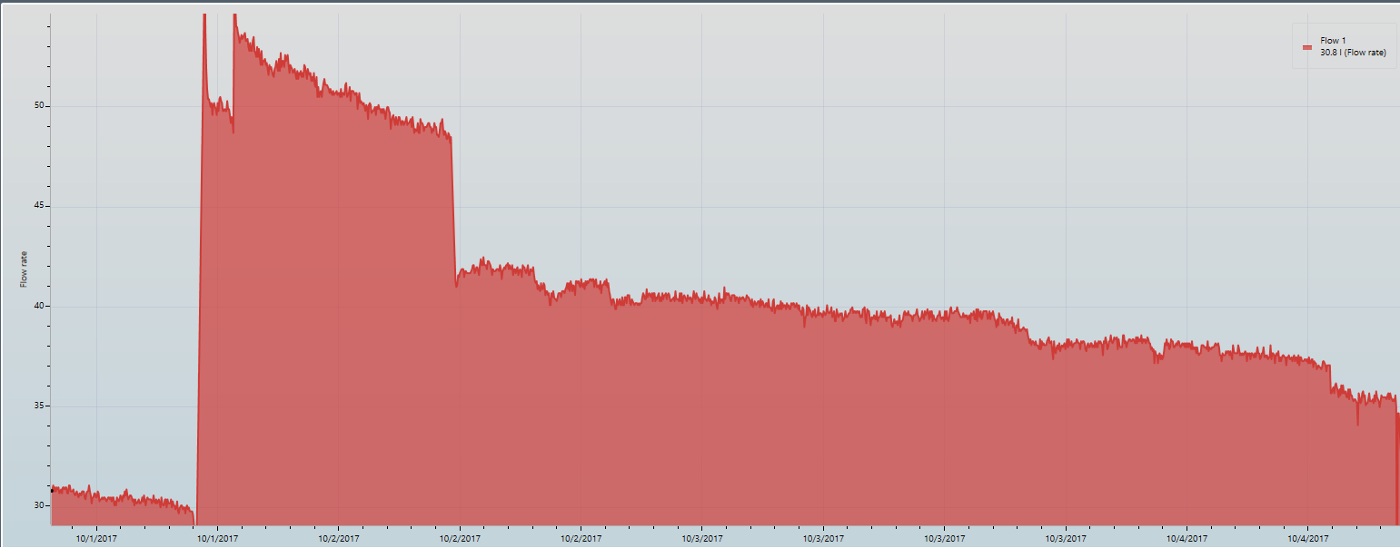

Есть такая непонятная ситуация: подключил aquaero6 и датчик потока "high flow" - и возникла следующая проблема
после старта системы поток допустим 50 lph. дальше он медленно и печально уменьшается, до 45, потом 40, потом 35, потом 30 - это примерно за дня 3-4.
Ниже 30 нервов не хватает, вырубаю все нафиг, несколько включений системы на холодную - и поток снова 50-60.
Но проблема в том, что после этого он снова падает - примерно в том же темпе.
Подозреваю что это могло бы быть связано с остатками воздуха в контуре - но хоть убей не понимаю, как этот воздух может приводить к плавному уменьшению потока со временем (особенно на таких больших интерввалах времени).
казалось бы, есть пузырь - мешает - поток плохой. если теперь мы его пытаемся выгнать холодным стартом - то либо он уйдет и поток улучшится, либо не уйдет - и тогда поток останется.
контур: 2 помпы DDC 3.2 pwm на 100% - 90гр фитинг - QD3 - 90 гр - датчик потока - QD3 - 45 гр - водоблок CPU EK Supremacy Evo
- 2 водоблока МБ - 2х45гр - рад 1x140 - 90гр - 90 гр - рад 3х140 - 90гр - QD3 - 2х45гр - водоблок фулкавер видео - 90 гр - 90 гр
- водоблок SSD kryoM.2 - рад 3х120 - QD3 - 90 гр - резервуар с которого вход помп.
Уровень воды в резе примерно постоянный.

Еще уточнения в тему:
1) Датчик, хоть формально и имеет ограничение 40 lph, похоже достаточно хорошо работает и на меньшем потоке (25+):
на работающей системе отключаю одну из 2 помп - измеряемый поток падает процентов на 35-40, что выглядит похожим на правду (на мой взгляд). Причем неважно, какую из двух помп вырубаю - ситуация одинаковая.
Вместо вырубания помп полностью пробую уменьшить им ШИМ - поток примерно синхронно меняется с оборотами помп. так что датчик, очевидно, не лучший, я согласен, но проблема не в нем.
2)Процесс уменьшения потока явно более-менее стационарный : если я выключу даже обе помпы на минуту на работающем компе - и потом включу - поток возвращается ровно к тем значениям которые были до этого сразу, без каких-либо колебаний
3) график потока выглядит примерно так (в аттаче). скачки вверх - выключение и затем холодный старт. скачки вниз - просто рандомный момент времени когда поток решил резко упасть.
Собственно, мой вопрос и был в том, почему это могло произойти?

flowrate.png [ 58.3 КБ | Просмотров: 1676 ]

Nixx77 писал(а):
выкинуть 2 DDC поставить 2 D5?
А разве они у тебя на максимуме крутятся? Пусть пока работают, просто увеличь обороты. При протоке в 120-140 л/час перепады показаний уже будут не такими значительными.
Забей, у всех так (более менее похоже). Просто не у всех есть датчики протока, а о чем не знаешь, то и не беспокоит :D .

Регистрация: 24.05.2015
Leonator писал(а):
Мне кажется, тут не в физике дело, а в методологии измерений. Как уже отмечали, измерение на грани чувствительности прибора приводит к накапливающейся ошибке измерений.
1) у прибора написано чувствительность "поток не менее 40" - я включаю и вижу поток 50 - тут по логике все нормально с порогом прибора (ну или немцы спустя рукава подошли к описанию этого параметра :) )
2) по методологии измерений как раз видно :) что если я на работающей системе вырубил помпы (поток становится 0, ожидаемо) , жду минуту, и включаю их назад - получаю с достаточно большой точностью то же значение потока что и перед отключением (Повторял неоднократно). Если бы была накапливающаяся ошибка - я бы на то же значение вышел не сразу (а экспоненциально или еще как).
Датчик сам по себе тупая крыльчатка и копить ему ошибку вроде бы негде.

объясни, плз, если не сложно
Да чего там сложного - говорят те, кто не в теме.
При первом пуске воздух будет везде. Далее все зависит от наличия мозгов и степени криворукости конструктора всего этого безобразия :D .
Если с вышеуказанным все в порядке, тогда после заливки контура пользователь садится за комп и занимается своими обычными делами, при этом крупные пузырьки воздуха сами исчезнут минут через 5-10, а оставшиеся мелкие сами растворятся в воде через какое то более продолжительное время.
Если с вышеуказанным проблемы, тогда в контуре остаются какие то карманы с воздухом и начинаются танцы с бубном, пинание и кручение корпуса в трех плоскостях и тому подобная фигня, очень подробно описываемая такими индивидуумами в соответствующих темах. Кстати, очень смешная и уморительная тема - читать все эти эссе о разных извращениях при выгоне воздуха из контура :lol:
Nixx77 писал(а):
Пример очевидно надуманный
Естественно - в реальном контуре такого никогда не будет. Вот к примеру у меня (да и не только) всегда есть воздух в резервуаре и как бы это смешно не звучало - он совершенно не мешает ни мне, ни контуру :lol: .

Дык контур-то не особо резистивный, а для двух DDC 3.2 и вовсе игрушечный, конечно при Гарантированно исправных агрегатах...
Уголки-шмагалки-бэрээски-шиэски в том кол-ве которое имеется в сим контуре - монописуальны для сих насосов паравозом - пренебречь в этой ситуации...
Контур под разборку...
p.s. страный немчурский расходомер - классика обязана отсчитывать от Нуля... У немцев свой подход, странный... )
Ну все таки 5 водоблоков + 4 БРС-ки, да еще не известно, что там за уголки. Может просто засверлены с двух сторон под 90 градусов. Может и монтаж не удачный.
Для одной помпы да, может и маловат проток, а вот для двух - ну если только они навстречу друг другу дуют :D .

а помпы потому и дохнут что на максимуме пашут, и небось охлад на них не стоит ?
купи алюминиевые корпуса помпам и не ставь их больше 10 вольт . тада они будут безконечно долго работать
и это, убирай БРСки они нериально садят поток в системе. зачем 4 брски? оставь только две. а лучше выкинь их
брски это тем у кого внешний радиатор.
уголки 90гр нехрена не садят. у меня было их штук 20 в контуре. пофигу. а вот когда радик пристегнул на брски поток просел в 2 раза
