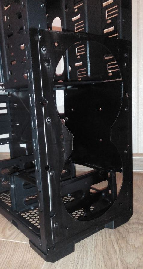

Выкусить ножницами по металлу/выпилить полотном по металлу/дремелем не нужные перемычки, а отверстия для крепления рассверлить. Комплектных винтов М3 (кажется так) должно хватить для крепления вентиляторов сквозь корпус к радиатору.
Вентиляторы снизу на выдув, сверху радиатор. Но тогда должны быть в корпусе как минимум еще 2 вентилятора 120мм на вдув.
Ну а по хорошему, если есть чем резать металл и кусок жести - лучше вырезать все эти перемычки целиком и закрыть листом жести/плекса, да чем угодно, с нужными вырезами под вентиляторы, шланги, крепеж.
Как пример фото передней панели моего корпуса - все родное вырезано и установлена новая панель для вентиляторов
Снимок.JPG [ 71.64 КБ | Просмотров: 3102 ]
