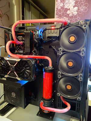

Здравствуйте, уважаемые форумчане!
Прошу Вас помочь - первый опыт и вроде бы по началу не комом.
Купил себе гору железа, собрать для себя красивый ПК и решил замутить СВО. Взял Thermaltake Pacific RL360 Hard Tube.
Долго присматривался, читал форумы, смотрел видео. Всё как все говорили - очень муторно сделать правильный изгиб и подогнать размер жесткой трубки, так чтобы не промахнуться, но с горем пополам, сгубив 1 из 4 - все-таки осилил. Без опыта в данных системах.

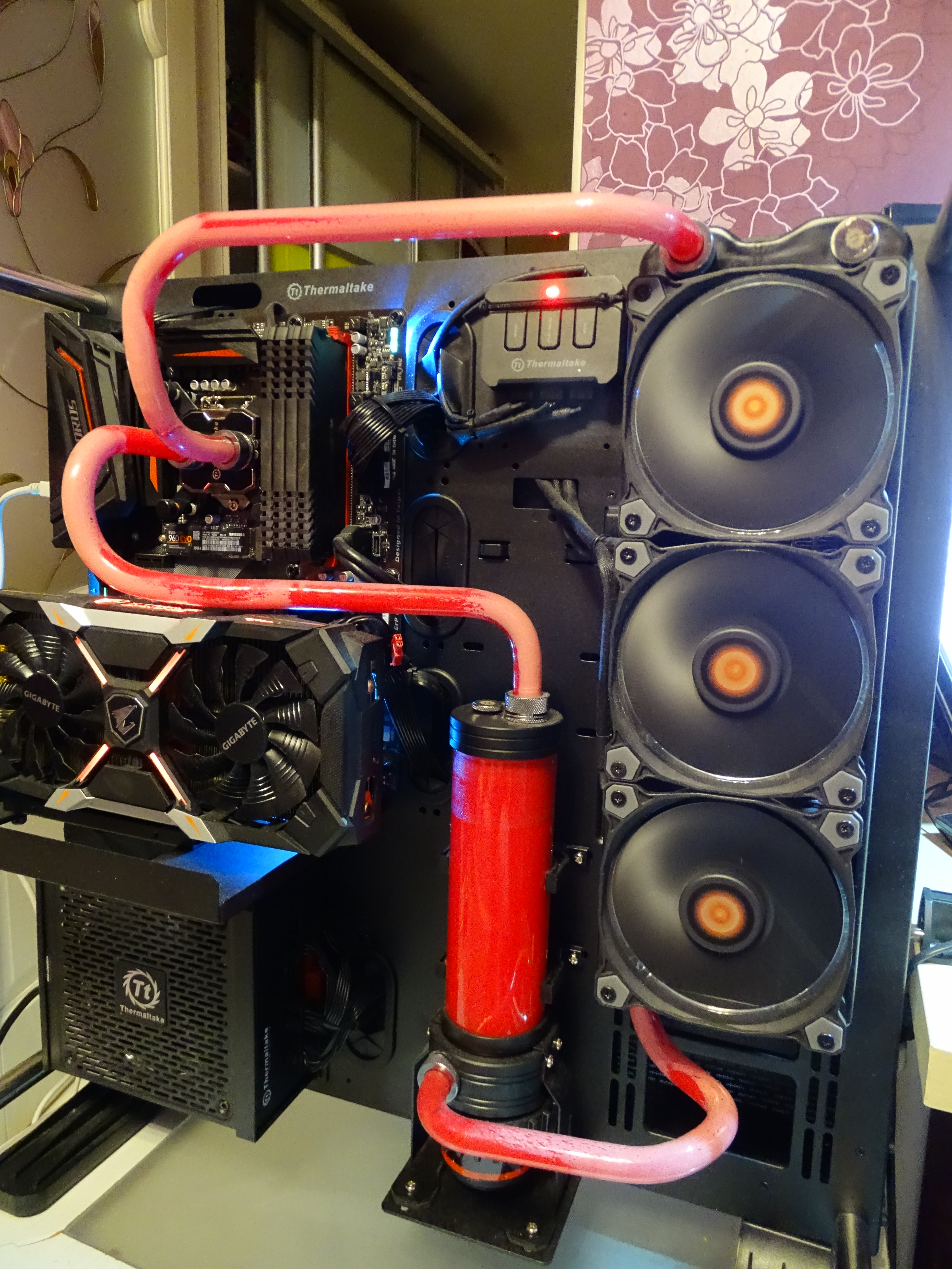

Всё круто, охлаждает здорово и смотрится великолепно. Но, через два дня в трубках стала неравномерно окрашиваться внутренняя поверхность, хотя поначалу всё было ништяк. Фото прилагаю.
Что делать - не знаю ? Пробовал вертеть систему в включенном состоянии во все стороны - упал уровень жидкости - заполнило всё, что можно. Долил - но не фига не изменилось.
Очень буду рад Вашим подсказкам.
Спасибо.
Не парься. Все равно эти трубки в помойку. Не из за их цвета, а изысканных изгибов...
Со временем поймешь, что жижка должна быть бесцветная, а материал трубок - цветной. Как только поймешь, так сразу будет тебе счастье. Ну и к тому времени может научишься нормально трубки гнуть.

VoOFFka
Ну дык комплектная говноЖиЖа от Tt показывает себя во всей красе..!
Сброс говноЖиЖи в каналью... Чистка контура... Заправка качественной ЖиЖей... В добрый путь, прощай земля...

а я жгут жду а если бы не ждал то может и залил бы это гавно себе в контур...Буду мутить с ек вроде таких зашкваров с жижей не обнаружил как с тт.А почему у автора топика выход с помпы идет на радиатор?а не наоборот?

VoOFFka Использование акриловых и медных трубок для СВО
СЖО. Выбор и обсуждение теплоносителей
Предположу, что при гибке изменилась структура поверхности и краситель неравномерно осел. Либо есть внутренние напряжения и так просвечивает через матовость.
А какая разница в замкнутом контуре СВО-компьютера куда идёт вход/выход насоса..?
Куда посчитал нужным/удобным/красивым туды и вывел...

главное вход выход на водоблоках правильно подключить если указаны

VoOFFka
Непонятно, куда подключена трубка выходящая из помпы? В радиатор снизу? Тогда половина радика просто не работает.

Жёсткий_Чебур писал(а):
VoOFFka
Я про тоже пытался написать :oops: У тебя более корректно)надо учиться_)
