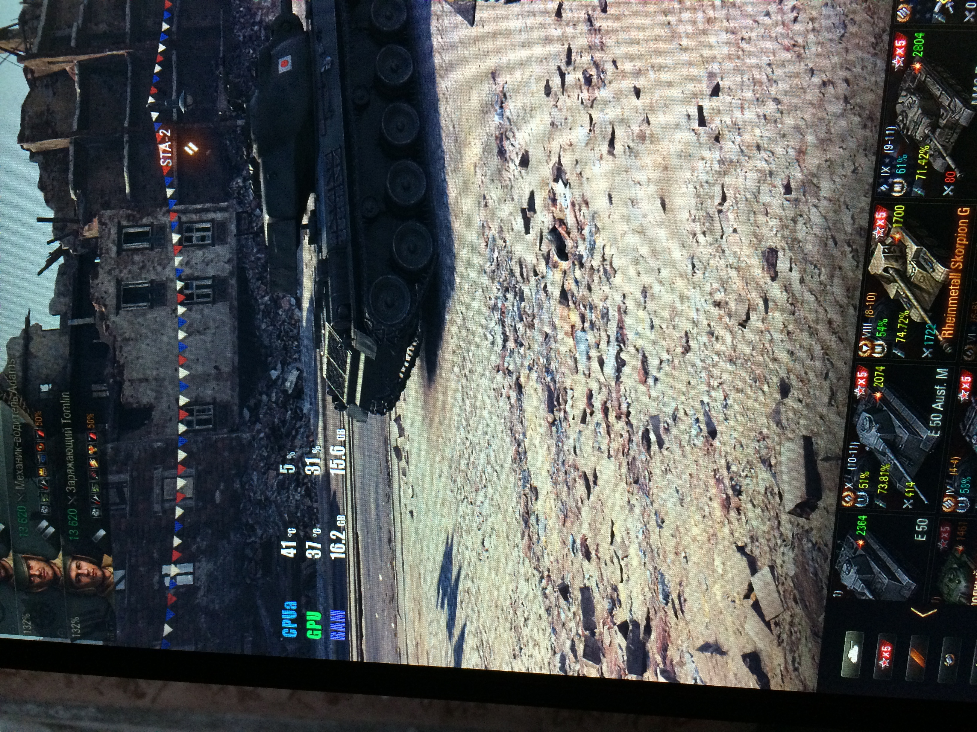

Регистрация: 25.09.2014
Откуда: норильск
Фото: 36
у меня 120 это лучше так как меньше шума да и температуры у меня смешные 6 еле живых вентилятора на 600 оборотах и все мне хватает выше 54 градусов ничего не поднимается.
IMG_5047.JPG [ 3.64 МБ | Просмотров: 2329 ]
не уклонися сердце мое в словеса лукавствия непщевати вины о гресех.(Царь Давид)

Регистрация: 15.12.2014
А можно фото самого контура,ну радиатора с вертушками ?

SERO91988 писал(а):
По трубкам на 1й раз - не лучшая идея - ибо наплящитесь и наматеритесь, но елси уверены в своих силах или есть опытный товарищ то вперёд.
Согласен,тяжеловато,но красиво.Для начало из шлангов проложу,посмотрю как это будет)
SERO91988 писал(а):
на мать и проц лучше взять составной комплект от Bitspower
А где это чудо купить,только с ебей?
И еще,можно как-то в личку фото вашего контура\компьютера?(уж очень интересно стало).
