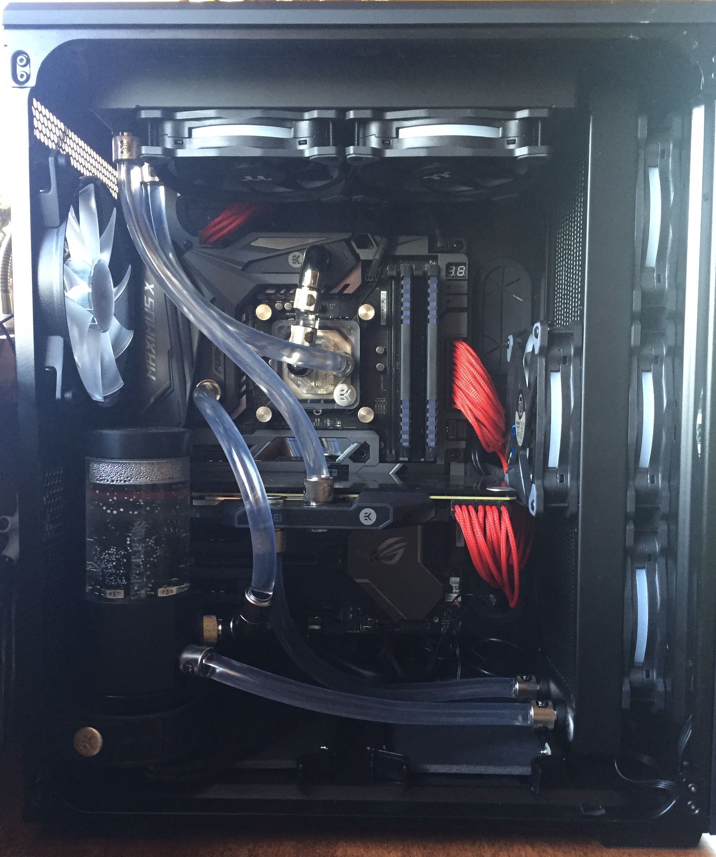

Решил наконец утопить свой ПЦ, назрело несколько вопросов. Если что, все компоненты ЕК, на гибких шлангах.
1. По кратчайшему пути получается такая цепочка: помпа/резервуар-радиатор-видеокарта-второй радиатор-камень-мамка. Из того что видел, обычно радиаторы ставят последовательно. В чем я не прав?
2. Поясните вкратцэ логику наиболее коротких путей - мне казалось, что слабые места тут в соединениях. Насколько лучше использовать уголки для того, чтоб "срезать углы" и сокращать трубки? Они для эстетики или чем-то еще оправданы?
3. На мамке есть разъемы w_flow, w_in и w_out. Где брать датчики для них? Насколько актуально?
4. Куда подключать радиаторные кулеры? У меня они вешаются всем скопом на один PWM хвост (Tt riing plus с контроллером tt sync на 9шт.). Не будет ли видяха ругаЦЦа на отсутствие кулера? И если привязать все к температуре процессора, то, опять же, не перегреется ли видеокарта? Имеет ли смысл взять второй контроллер для второго радиатора? Если помпа управляется от мамки, проц холодный например, а видяха греется, то сообразит ли биос ее подкрутить?
12900К, Asus Z690 Extreme Glacial, Crucial DDR5 64Gb, Palit RTX 3090 Gaming Pro OC, Asus ROG Thor 1200W, Corsair 7000D, Alienware AW3418DW

Спасибо, все собрал и оно даже работает. Но вопросы остались :)
Я подключил помпу к разъему pump+, через биос выставил постоянную скорость при всех температурах, как и советовали. С охлаждением проблем вроде нет, процессор на максимуме показывает 60, видеокарта вообще больше 40 не поднималась пока. Но вот утилита aisuite, которой пользуюсь для разгона, похоже на водянку не рассчитана и совершает с кулерами какие-то бессмысленные действия. Есть какая-то нормальная прога для этого или, как в случае с помпой, забить и выставить ровную линию? Есть какие-то предпочтения, куда их подключать?
И второе - решил попробовать пуш-пул на фронтальном радиаторе, чтобы циркуляцию воздуха в системнике улучшить (память и южный мост без воды же), но внутренний по ходу потока кулер периодически дребезжит. Как их синхронизируют?
image.jpg [ 1.56 МБ | Просмотров: 2052 ]

Аisuite это и есть утилита от мамки в моем случае. В общем, идею понял, покурю биос.
Цитата:
не извращайся и приколхозь нормально 1-2 вертушки внутри для обдува
Так лучшие места для этого колхоза как раз на фронтальном радиаторе. Тоесть идея именно в обдуве, а не в усилении эффективности радиатора. Но проблема с синхронизацией есть определенно.

CrownA, сразу нужно было скрин показать. Нет у меня оффсетов для датчиков... Вообще пишет the firmware of the the device is outdated. Update firmware now. При нажатии мол фиг с ним обновляй, предупреждает, что может быть всё плохо после апдейта. Отменяю и оно по кругу...
какая версия aquasuite? У меня 2014.2
cpu: r9 7953@stock, mobo: asus strix e-e, ram: hynixDR 32GBx2@6200 28-35-32-47-79 1.4V, gpu: 7900XTX TUF, psu: Tt iLGTV PLUS 1250 atx3
