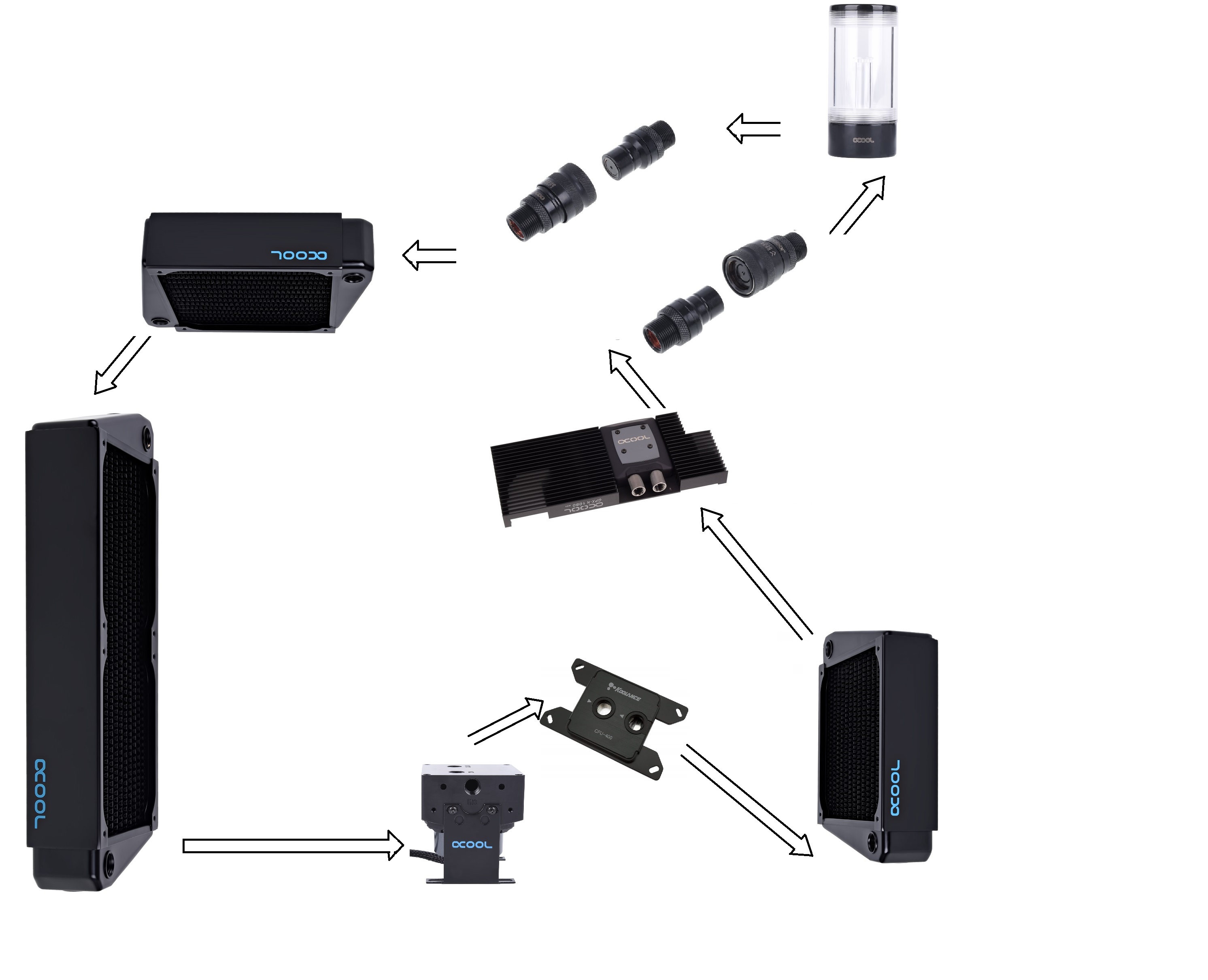

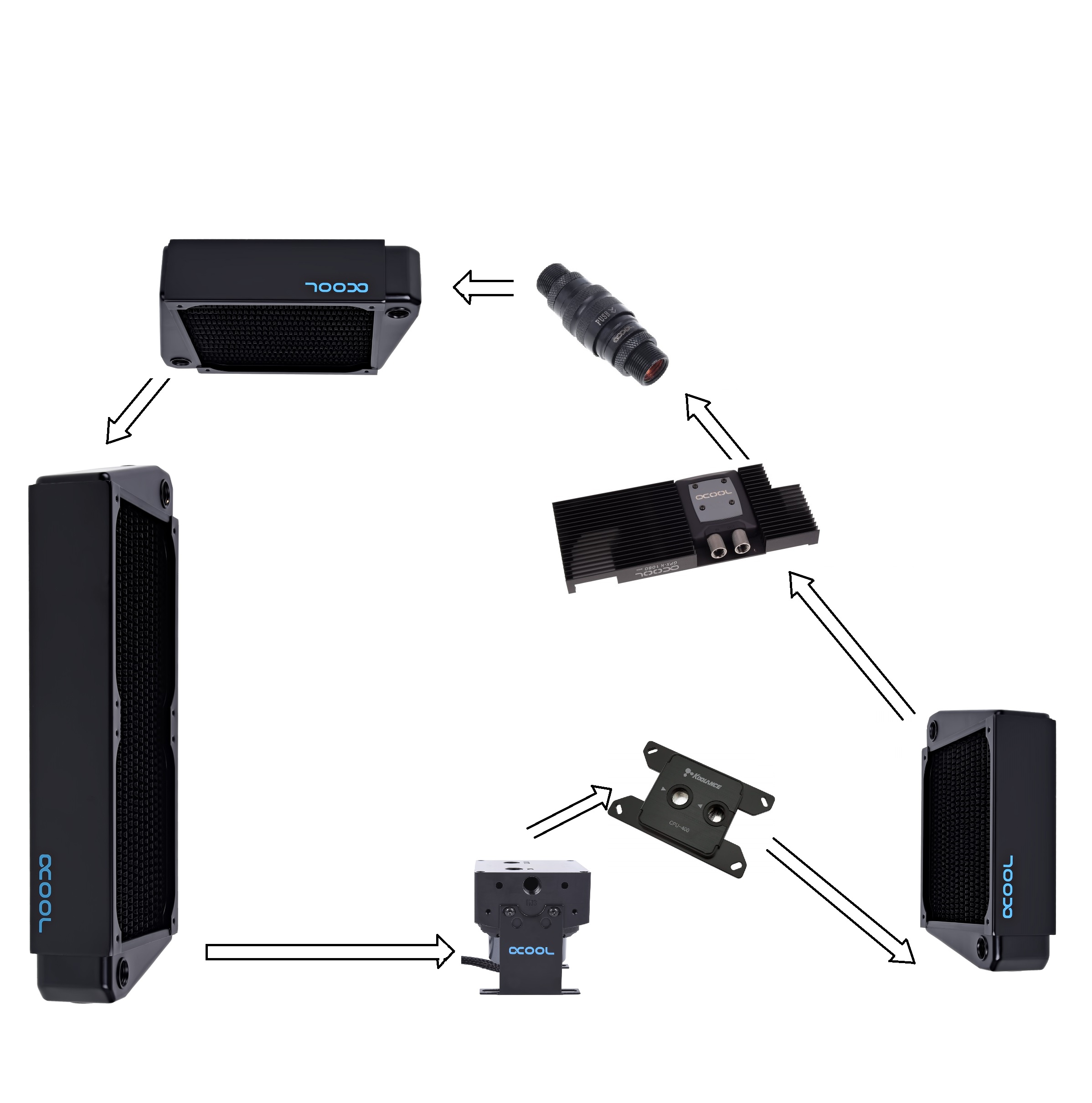

Хочу собрать контур СЖО без резервуара.
Вопрос 1 - если необходимость в расширительном бочке?
Вопрос 2 - если есть, то какого минимального объема будет достаточно?
И конечно ваше мнение по поводу самой схемы в целом.
P S. Комплектующие и их размещение соответствуют изоброженным на схеме.

Grigoryev Чем вам тема СЖО. Песочница не понравилась?
Резервуар и расширительный бак - немного разные вещи. В СВО резервуар, как правило, является и расширительным баком, но это не основная его функция и не единственная: он также обеспечивает наполнение помпы водой в момент пуска, препятствуя ее завоздушиванию, так как отделяет воздух в контуре, и облегчает саму заправку контура. Без него тоже можно сделать, но функции резервуара всё-равно будут выполняться другими элементами контура - Т-лайном/ филл-портом, коллектором радиатора и т. д. Просто это не всегда удобно и эффективно.
Объем расширительного бака/резервуара (именно в качестве расширительного) должен быть таким, чтобы без завоздушивания помпы вмещать для компенсации температурного объемного расширения теплоносителя такой объем воздуха, сжатие которого при максимальном нагреве теплоносителя не вызывало бы существенного увеличения давления в контуре. При нагреве 1кг воды от 20 до 30*С занимаемый ей объем увеличится примерно на 2 куб. см. Для компенсации этого расширения в контуре нужен в несколько раз больший объем воздуха.
Регистрация: 06.02.2011
Откуда: Красноярск
Фото: 118
Grigoryev установленный фитингами к верху мультипортовый радиатор - вполне заменяет резервуар
для компенсации теплового расширения жижи в не болшого обьема контуре, достаточно 20-30 мл воздуха, если собрано на шлангах вообще не надо.
Еще есть клапаны - как вариант.
Вообще рез нужен в первую очередь для первичного выгона воздуха и упрощения заправки ну и для красоты.
Схема ваша - дич полная, нафига 4ре отдельный маленьких радиатора? один - два больших то что надо, а если не лезет в корпус меняйте корпус.
почему помпа и резервуар в разных концах контура? - заправлять замучаетесь.
а вешать рез на БРСЫ это бред

Регистрация: 06.09.2018
На первом слайде процесс заправки
Размыкаем контур - подключаем к колбе - заправляем - соединяем обратно

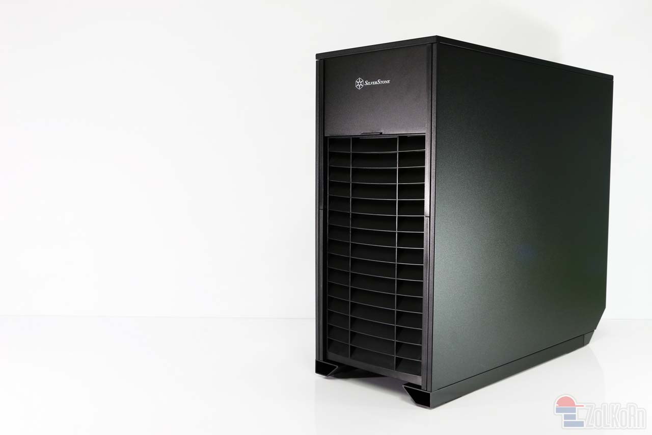

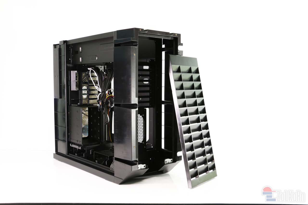

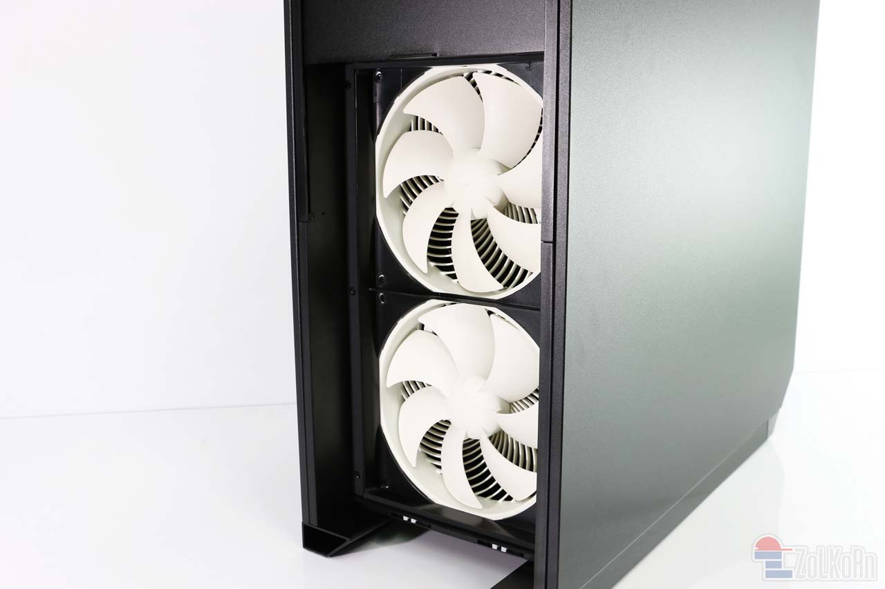

Корпус колхожу. Он не под СЖО
Фото прилагаю
Модель SilverStone mm01
Добавлено спустя 8 минут 28 секунд:
Правильно я Вас понял.
При сборке на шлангах контур можно заполнять на 100%
Быстросцеп для заправки контура перенести, установив перед помпой
В наличии есть клапан на 1/4. При заправке контура 100% можно ли его устанавливать. Или только в верхний порт верхнего радиатора при заполнении контура примерно на 98%
P.S. Перед СЖО стоит основная задача тишина.
