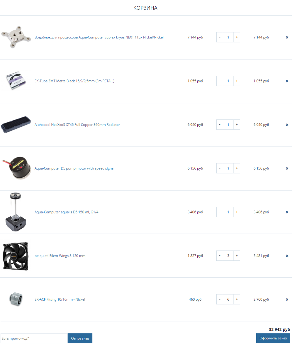

Fahrenheight352 писал(а):
А можете проинструктировать, что нужно для сво?
Снимок.PNG [ 132.16 КБ | Просмотров: 3164 ]
