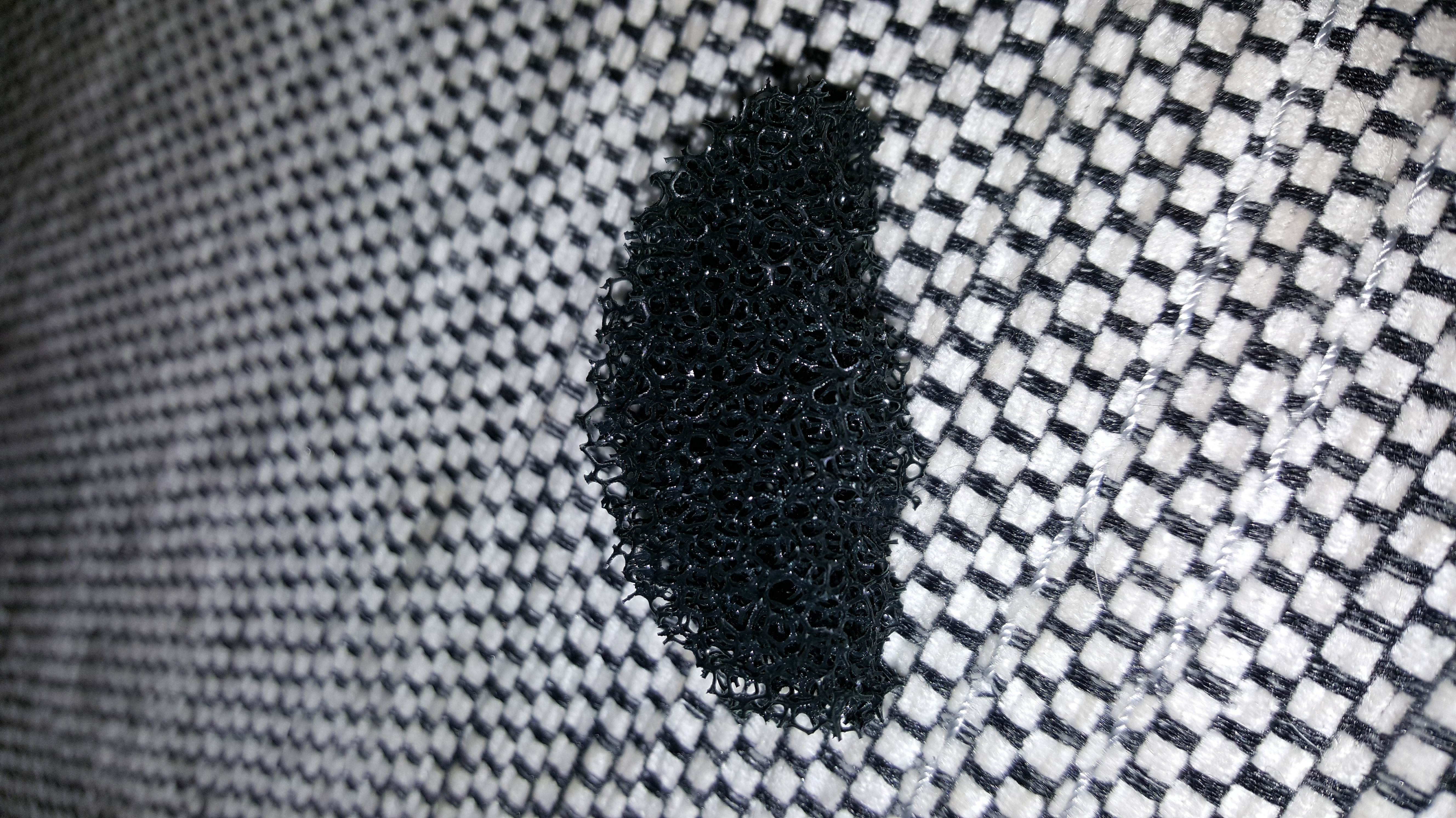

В соседней теме не так давно поднимался вопрос о "анти-циклон" губках в резервуар. Сегодня наткнулся на пост 2015го года:
Цитата:
The old loop had some surprises for me. This was the anti-cyclone foam insert from my EK D5 XRes 100. Originally this was a flexible, spongy foam.
Completely disintegrated at the lightest touch after approx 15 months in the loop.
:shock:

vostokhost Угу, у меня точно так же все было. Так что только акриловые пластинки с прорезями.
хм, специально достал свою - жива здорова. хотя и температуры высокие и антифриз. брак наверное, как обычно у ЕК.
Уберу пожалуй :D
в аквариуме они быстро рассыпаются - но это скорее всего бактерии поджирают.
У меня они рассыпаются от частой мойки, в любом случае если и в аквариуме такое, то в контуре этому делать нечего, или подбирать плотный (и при этом вспененный с отверстиями) материал, к примеру PU, только где его вспененным найдешь.

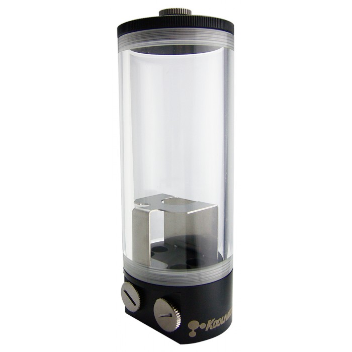

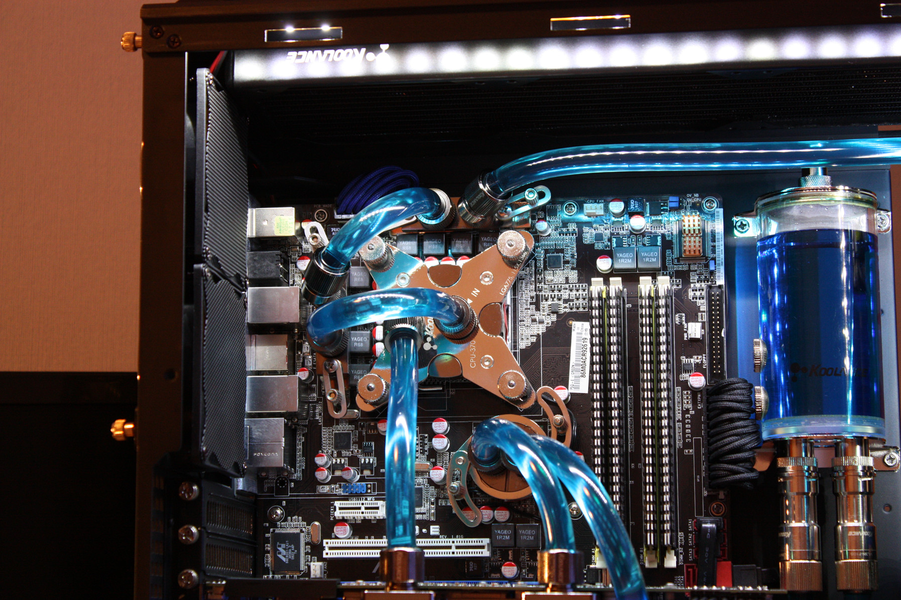

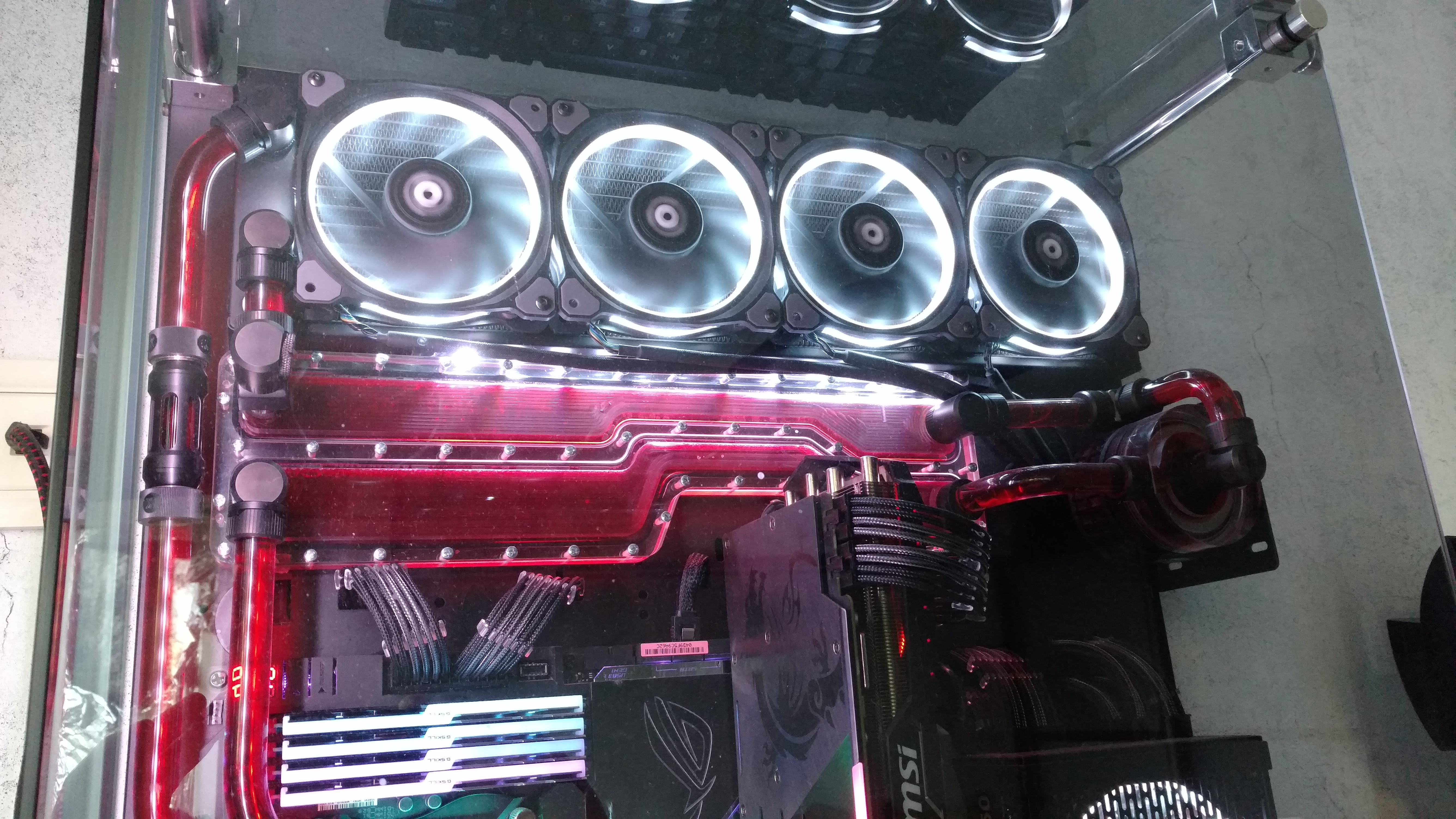

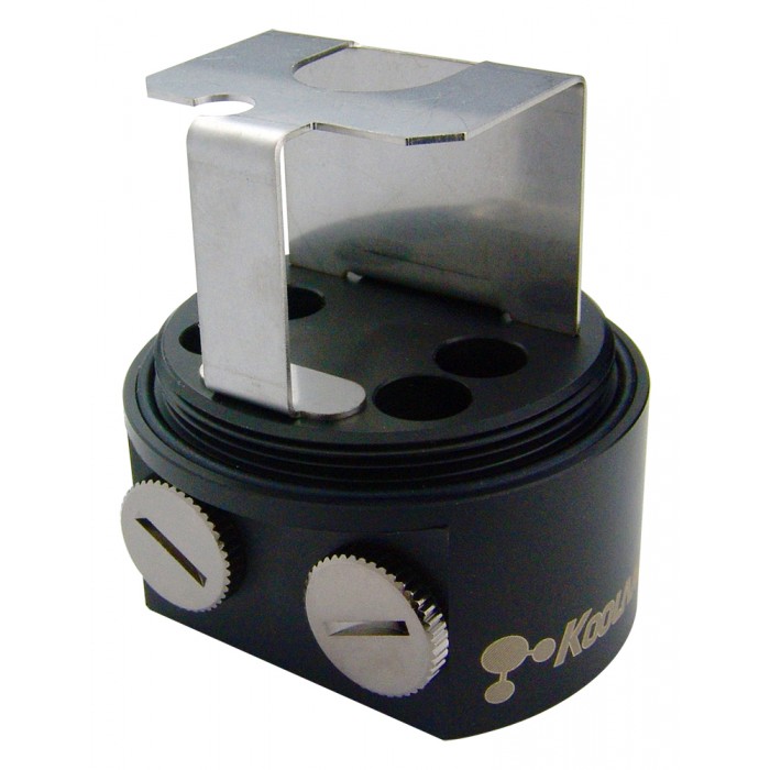

Пендосы разные решения применяют..:
в бейрезах в 5,25" применяют "акриловые пластинки под углом" --- работает, лично проверял...
в головных устройствах в 5,25"(Reservoir and Pump) применяют перегородки --- работает, лично проверял...
в цилиндрических резервуарах(ранее применяли акриловую пластину с прорезями вертикально между портами, а ещё ранее в клеенных цилиндрах вааще без разделения), а сейчас НЕРЖ "мудрёной" конструкции --- работает, лично проверял...
Налетай - Выбрай -ПокуплЯй... )

vostokhost писал(а):
Ваш на фото - полностью склеен (неразборной)? Кроме неудобной помывки минусов не замечено?
Угу, полностью клееный пендосо-юж.корецами... )
Нуууу... Я как-то не заметил неудобства, т.к. Жижа не доставляла и не доставляет хлопот --- каплю другую амвея, потряс и промыл...
Порты завтулены производителем нержавеющими резбовыми втулками...
Да вроде каких-либо проблем не доставлял резервуар отработал много лет в паре сетапов и благополучно сейчас работает у корефана в контуре, а это на минуточку более 10-ти лет нон-стоп в контурах...
Water Cooling System Koolance --- Superior Liquid Cooling Solutions.

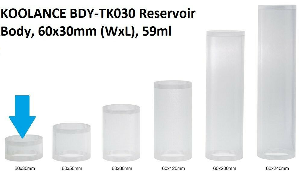

Назовем это экспериментом на скорую руку, цель - понять, поможет ли заглушенная и с мелкими отверстиями по окружности затворная трубка уменьшить турбулентность и "торнадо" на входе в помпу в очень мелком резервуаре.
Сколхозил затворную трубку, в резервуаре один конец трубки заглушен клеем. Турбулентость почти исчезла, при этом вход в резервуар всего в 1,5-2 см от входа в помпу, шума потока при открытой пробке почти не слышно, три классических резервуара (колба разного объема, обычная затворная трубка сверху) в контурах при открытой пробке слышен шум потока. Похоже можно делать и колбы минимального объема (70-150мл) и без губок.
