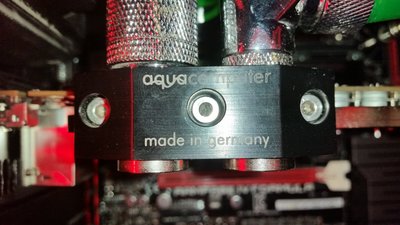

Систему собирал не я, а однажды купил просто в сборе системник с водянкой, пользуюсь системой уже больше 3 лет (за это время неоднократно менял различные компоненты сливал и по новой заливал всю систему), сколько была в использовании у предыдущего владельца неизвестно, но наверняка не менее 1 года. И вот после очередной замены видеокарты и полного перелива системы у меня начали подтекать угловые (90 градусов) фитинги, причем подтекают как-то странно, есть возможность поймать какое-то положение, что вроде бы и не текут, но всё равно за день или ночь на фитинге появляется капелька, а есть и такое положение у фитинга, что при работающей помпе из него начинает капать весьма существенно, у меня после очередного обновления появились незадействованные фитинги 90 градусов, пробовал менять их местами, одни на другие и тп, но всё бестолку. У меня вопрос: это особенность таких фитингов поворотных, что они в каком-либо особом положении должны быть или просто время пришло и там резинки "устали" держать воду?
Можно и так сказать. Если их не тянуть сильно и выдерживать углы, то не текут. Но это ты и сам понял.

kostyanuch
Фото фитингов...
Люфты имеются..?
Может присутствовать фактор угробленных уплотнения в процессе эксплуатации, а так же изначальные огрехи от производителя - - - это дело может быть как вместе так и раздельно...
Под замену подобное барахло..!!!
Реанимация..? Нуууу... Ежели лишь в качестве эксперимента - варим в водичке приблуды 10 минуток и даём остыть до комнатной температуры - пробуем эксплуатировать...
И да, на будущее - - - подобный вид метизов не любит многочисленные движения узлом вращения...

Регистрация: 02.09.2011
Откуда: Russia, Moscow
Фото: 59
atlonn писал(а):
Фото фитингов
под рукой такое фото имеется
фото
Добавлено спустя 1 минуту 34 секунды:
atlonn писал(а):
Люфты имеются..?
Кажется нет, шланг чуть длиннее чем нужно, для того чтобы мог из отсека 5,25 вытаскивать рез с помпой ddc и подливать жижу.

Регистрация: 11.03.2008
Откуда: Норильск...
kostyanuch
Нет фото...
Т.е.двн части адаптера не люфтят относительно друг друга(без кажется) и вращаются плотненько с усилием..?
Фото: 59
atlonn писал(а):
Реанимация..?
да неее, даже если поменять все угловые фитинги или вообще фитинги, то это точно дешевле чем менять дорогостоящие комплектующие.
Добавлено спустя 1 минуту 10 секунд:
если их подвигать, то люфтят, так было изначально когда только система у меня появилась, думал так и должно быть (они же поворотные, значит люфт это как бы самособой разумеющееся) и все держат резинки внутри.
Откуда: Норильск...
Фото..?

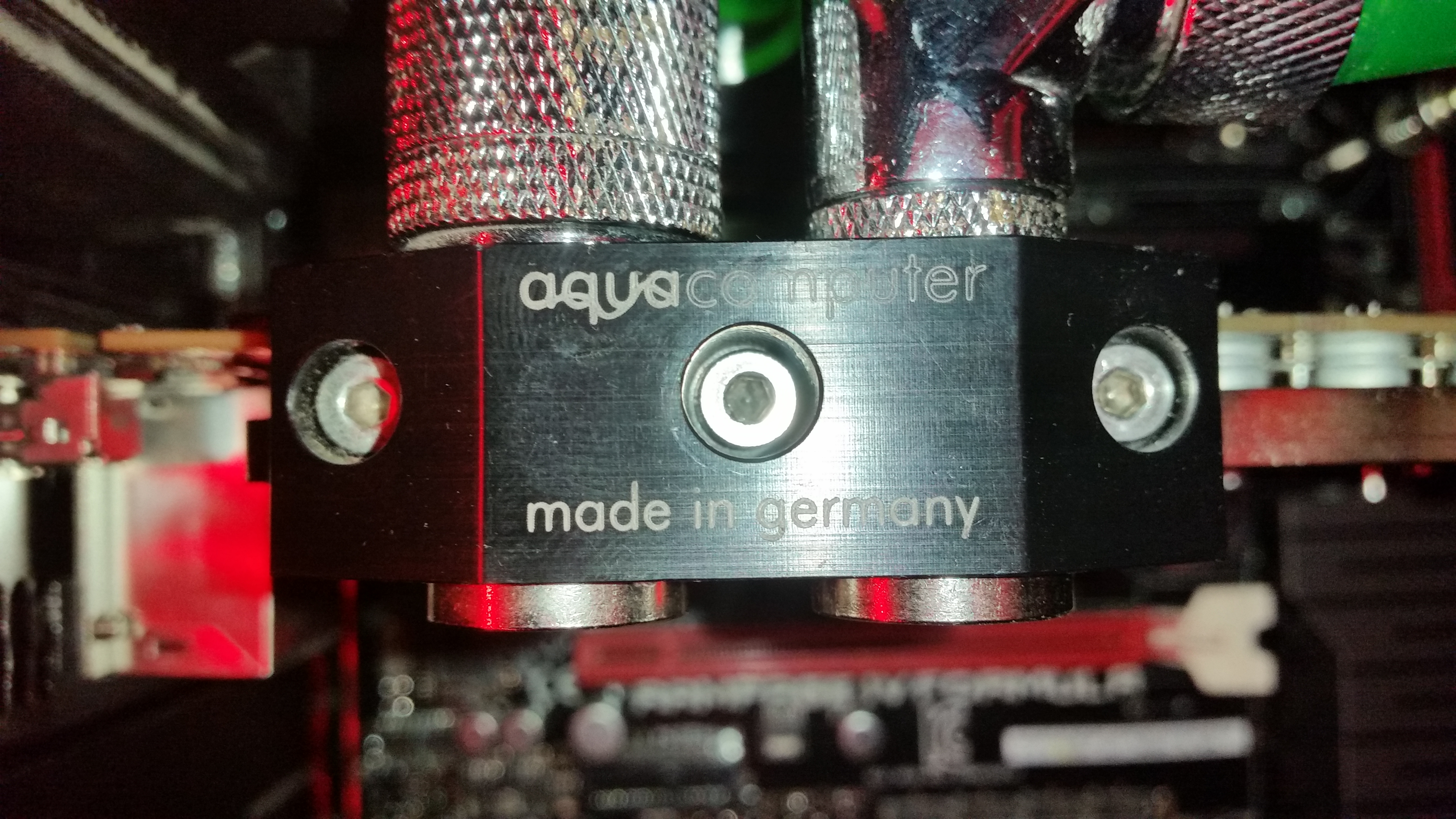

Фото: 59
atlonn писал(а):
Фото..?
вот что смог найти, ближе только вечером сфоткаю выложу, в нижней видеокарте справа верхний.
фото
20151206_120636.jpg [ 4.23 МБ | Просмотров: 2260 ]
Откуда: Норильск...
kostyanuch
У качественных угловых адаптеров люфта быть не должно и вращаться они должны с усилием(это самое усилие можно уменьшить утопив адаптер в водице перед монтажом в контур)...
Ежели присутствует люфт частей приблуды без приложения значительной силы то будет как говорил Красный - рулетка..!!!
Фото: 59
atlonn писал(а):
kostyanuch
Вот нашел на оверхарде, у меня точно такие
фото
ASRock X299 Taichi XE | Core i9-7960X | DDR4 128Gb (2933MHz) | Gigabyte Aorus RTX 3070 | 1000W.

Регистрация: 07.08.2013
Откуда: Тула
Фото: 53
вот что смог найти
Ну видно же - правый уголок на видеокарте не под тем углом и натянут. Туда надо было по хорошему 45 градусный...
Фото: 59
фото старое, на данный момент он справа внизу а шланг уходит вверх, точно также как на самом первом фото с титаном, только теперь вместо него 1070я стоит.
Откуда: Норильск...
Альфакуловские угловые компрессионные фитинги...
Выкинуть...
Отжили...
Откуда: Тула
Фото: 53
фото старое
Ну смысл то ты понял.
