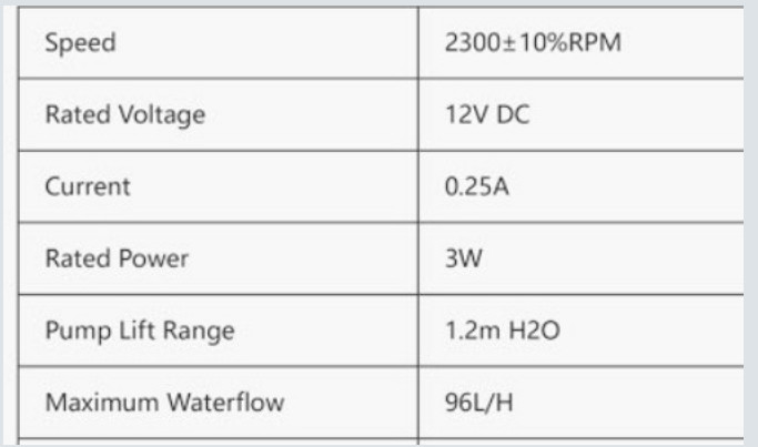

Задумал кастом сво для gtx 1080.
Подойдёт ли попма(данные на фото) для gtx 1080 full cover ?
То есть хватит ли мощности помпы для этой схемы?

Добавлено спустя 19 минут 9 секунд:
derp писал(а):
при подключенных радиках
Но у меня по схеме один радиатор и всего 120мм....неужели помпы не хватит?

Вопрос справиться ли помпа с её 96L/h....
1500L/h в данной схеме мне кажется перебор...

krestover id-cooling 120vga водой отводит тепло только от GPU. Фуллкавер будет охлаждать память и ВРМ, накиньте 10-15% к общему тепловыделению. Температуры при прочих равных увеличатся пропорционально: если раньше было например +40*С относительно температуры воздуха в помещении, будет 42-46. По расходу - приводится максимальный расход, то есть без нагрузки вообще. В реале будет зависеть в основном от числа ватеров и количества резких загибов. В таком простом контуре будет реальных 50-60л/ч от 96 максимальных, а т. к. в контуре только один ватер и один рад, этого вполне будет достаточно: высокий расход нужен для того, чтобы снизить влияние одних компонентов на другие, т. е. чтобы жижа не сильно подогревалась после одного ватера перед другим и не сильно остывала после одного рада до другого: с увеличением расхода температура жижи по контуру выравнивается. Эффективность самих компонентов от расхода уже слабо меняется после нескольких десятков л/ч. З. Ы. картинка эпична, я не сразу вкурил, что это "шедевр" фотожопэйнта.

В таком простом контуре будет реальных 50-60л/ч от 96 максимальных, а т. к. в контуре только один ватер и один рад, этого вполне будет достаточно.
Спасибо за развёрнуто-вразумительный ответ...то есть задумка имеет право на реализацию?
