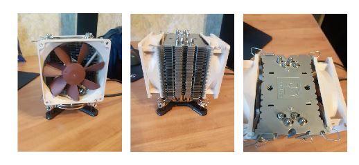

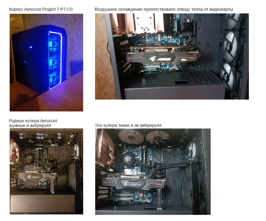

До СЖО Aerocool Likai 240, стояла ВСО (воздушная система охлаждения) от Noctua и видеокарта Radeon R9 270, потом купил у майнера видеокарту Gigabyte AORUS Radeon RX580 XTR 8G, данная видеокарта сильнее греется, чем Radeon R9 270, ВСО Noctua препятствовала отводу тепла видеокарты, температура видеокарты во время игры возрастала до 80 градусов(у Radeon R9 270 было 55 градусов). Мне нужна была бюджетная СЖО до 4000 рублей, в итоге выбрал себе Aerocool Likai 240 под корпус Aerocool.

2) Кулера Aerocool, которые шли в комплекте с СЖО Aerocool Likai 240 они ужасные, шумят и вибрируют, поставил другие кулера, стало тихо и нет вибрации.

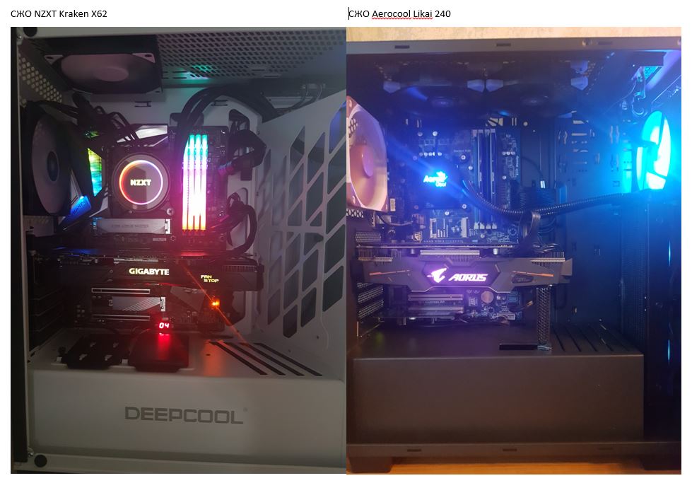

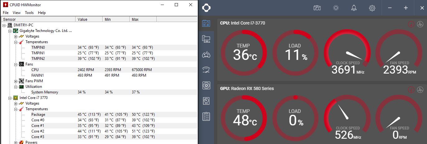

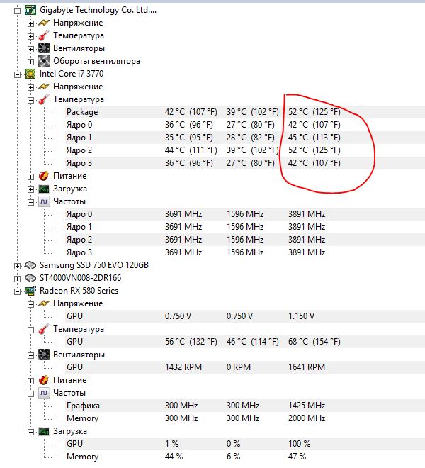

Сравнил СЖО Aerocool Likai 240 с СЖО NZXT Kraken X62, скажу так, да, СЖО Aerocool Likai 240 может и бюджетная, но СЖО Aerocool Likai 240 не уступает СЖО NZXT Kraken X62 ни по шуму, ни по эффективности отвода тепла, да и стоит дешевле, и еще скажу, как я ошибался, думая, что бюджетные СЖО говно.
Делаю замеры спустя 1 час нагрузки, играю в игру, даю прогреться воде. В нагрузке 70-100% (игра), до СЖО температуа CPU была 60-65 градусов, температура видеокарты 78-80 градусов, с СЖО температуа CPU 45-55 градусов, температура видеокарты 55-65 градусов. Спросите причем тут видеокарта? - Притом, дело в том, что убрав здоровенный радиатор, который задерживал горячий воздух исходящий от видеокарты, теперь радиатора нет, горячий воздух не задерживается между радиатором и видеокартой, благодаря этому снизилась температура видеокарты.

Комментарий к файлу: ВСО Noctua и СЖО Aerocool Likai 240
ВСО Noctua и СЖО Aerocool Likai 240 - 2.JPG [ 98.17 КБ | Просмотров: 2352 ]
ВСО Noctua.JPG [ 30.52 КБ | Просмотров: 2352 ]
Комментарий к файлу: СЖО NZXT Kraken X62 и Aerocool Likai 240
СЖО NZXT Kraken X62 и Aerocool Likai 240.JPG [ 88.83 КБ | Просмотров: 2352 ]

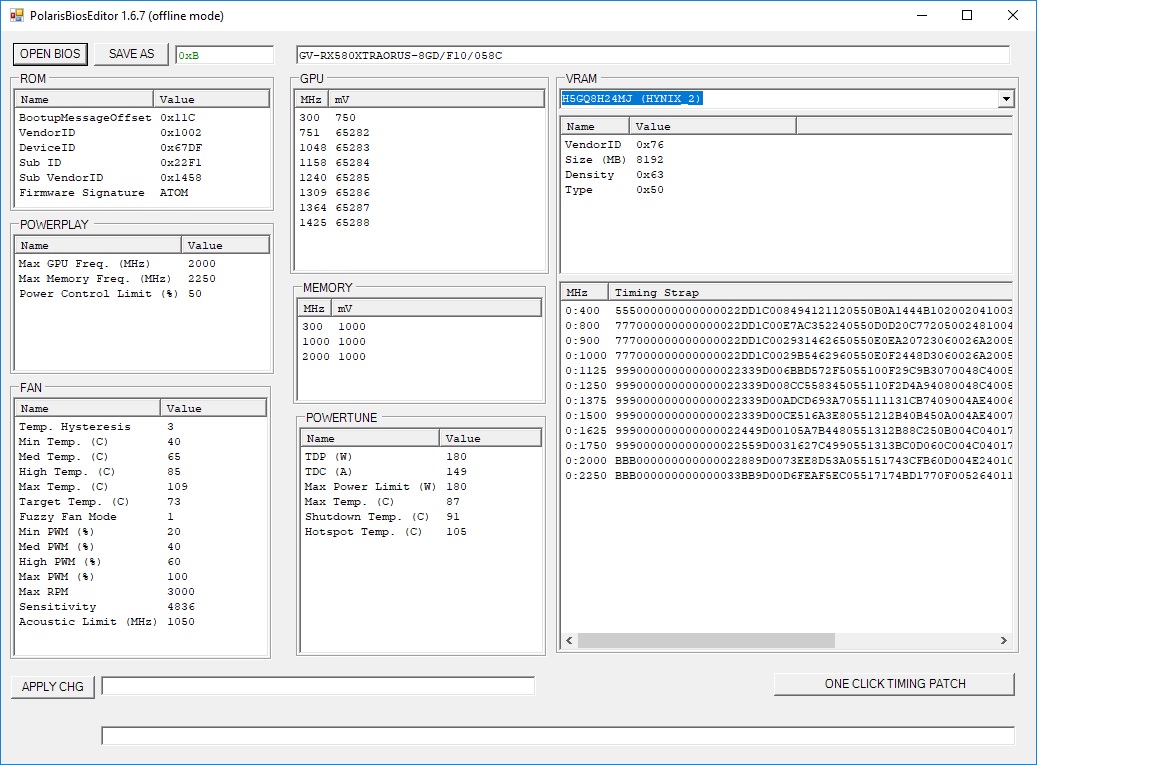

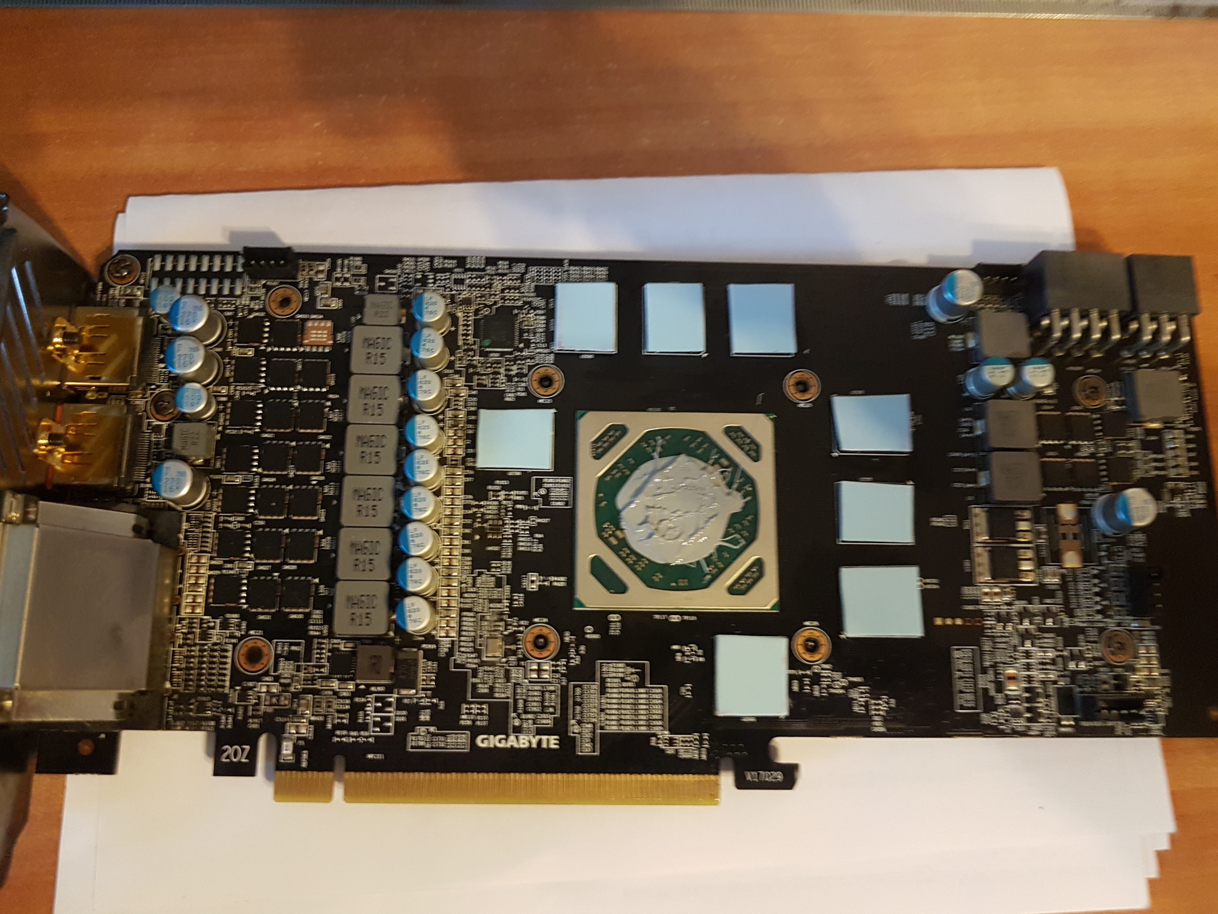

На видеокарте заменил термопасту и термопрокладки, на GPU заменил термопасту на arctic cooling mx-4, а ОЗУ проклеил термопрокладкой arctic cooling thermal pad, прошивка стоковая, без даунвольта, скриншот во вложении, также записал игры, можете посмотреть температуру GPU в играх https://cloud.mail.ru/public/AdC6/BqPfFfykZ.

Главное что бы вам нравилось, хотя 2000 оборотов на гиге это боль, но как-то объясняет ситуацию. На своей выше 1450 не ставлю и имею те же 55-65 градусов, с даунвольтом естественно.
И термопасты на гпу нужно бы раз так в 5 меньше :-)
R3 Pro 4350g@4200, Wraith Max RGB, Asrock B550 Phantom Gaming 4, G.Skill TRIDENT Z RGB@4200cl16, LiteOn MU X1 512GB, Open Stand, Corsair CX750M
Регистрация: 21.10.2018
Так как у вас есть опыт, можете вложить ваш файлик PolarisBiosEditor с настройками даунвольта или скриншот? - я попробую у себя это применить.

Под каждую карту все индивидуально. Не поленитесь зайти в тему про RX'ы, там все доходчиво и основательно.

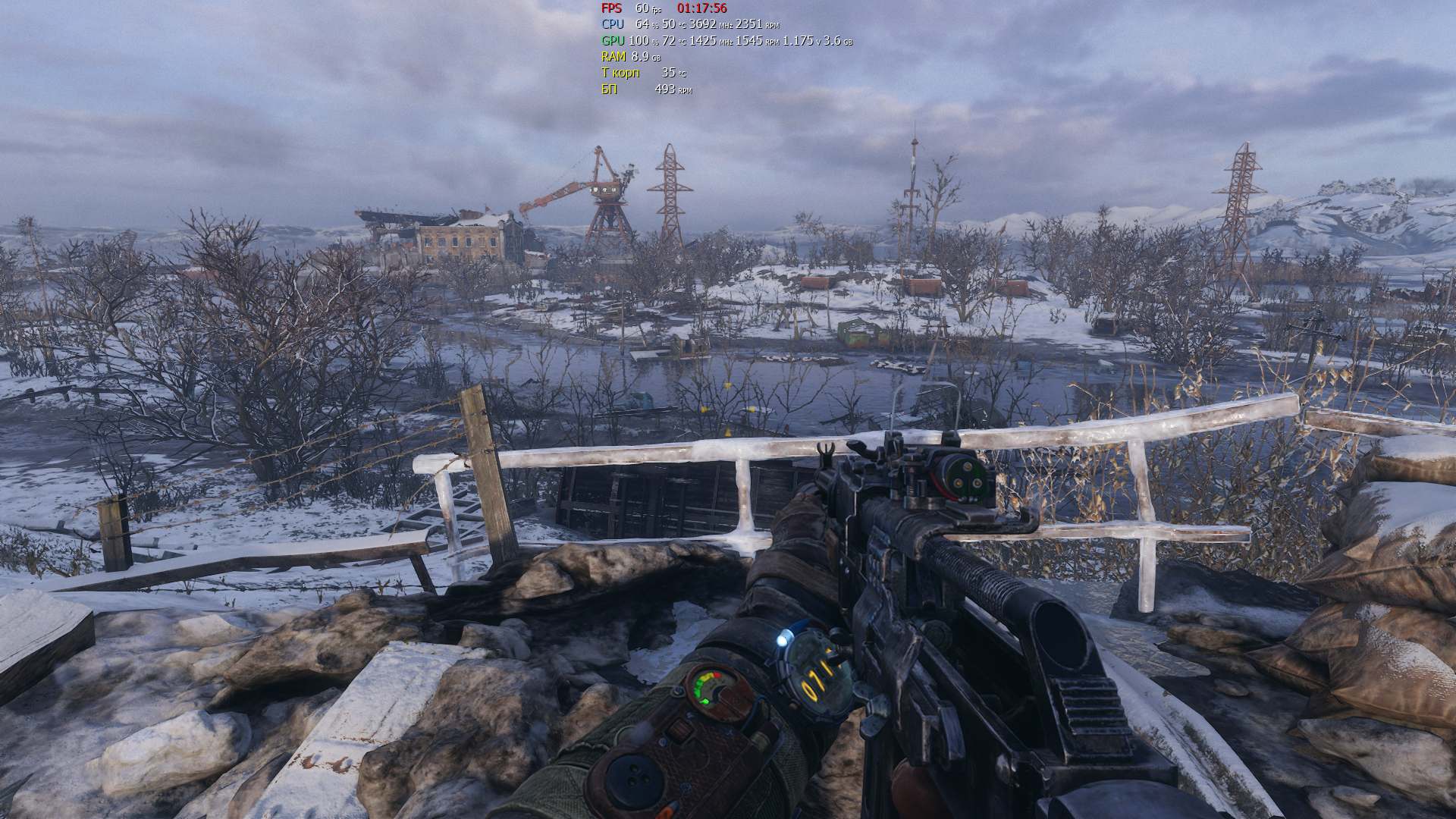

Понизил напряжение и частоту, температура действительно упала до 49-51 градусов, выложил запись игры https://cloud.mail.ru/public/AdC6/BqPfFfykZ. Хотел бы услышать ваши рекомендации, до какой частоты можно снизить, без ущерба на производительность?

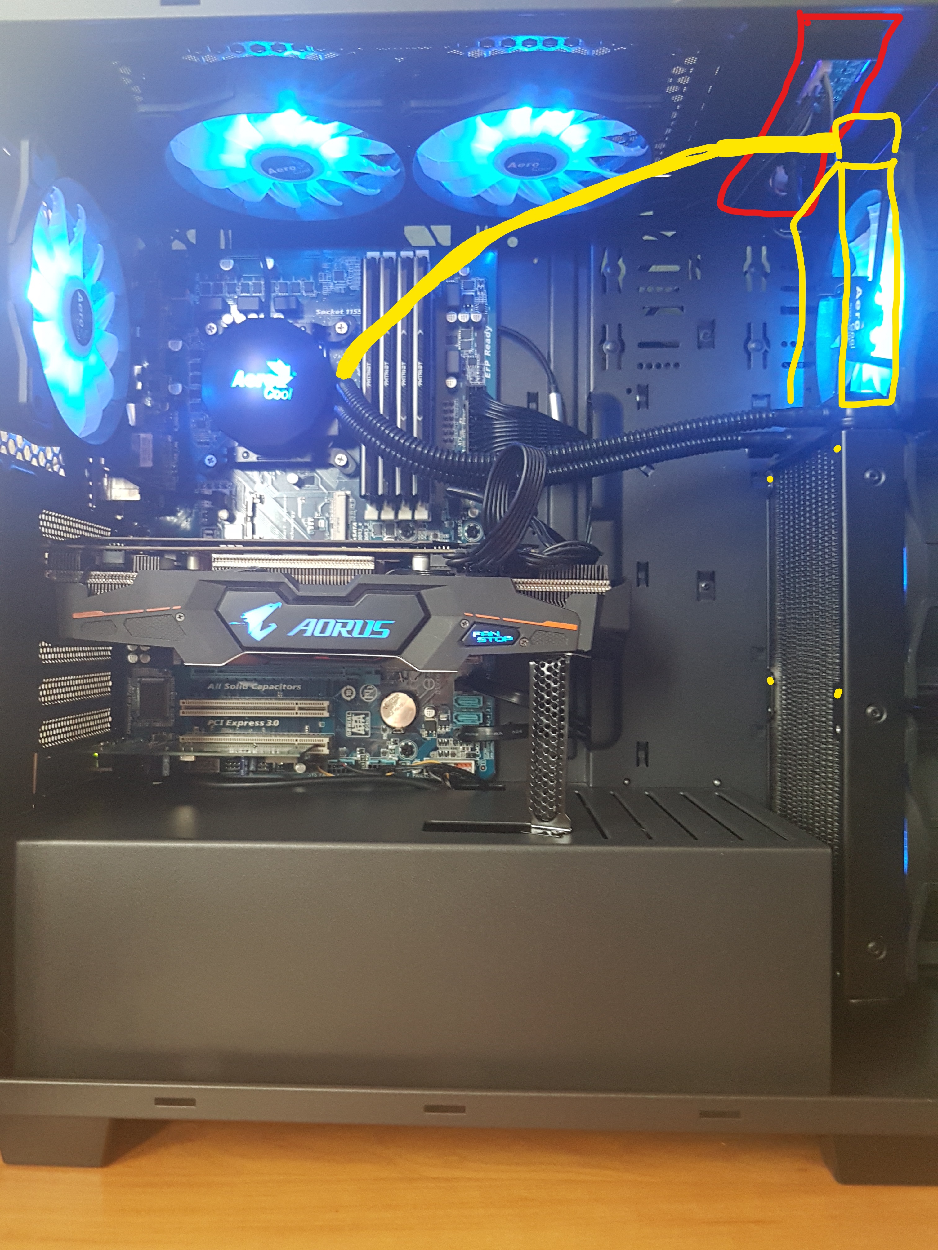

радиатор я бы посоветовал повесить шлангами выше уровня помпы
Я так изначально и хотел сделать, но не влезает :-(.
Inked20190104_113845_LI.jpg [ 5.06 МБ | Просмотров: 2088 ]
Регистрация: 12.06.2004
Откуда: Moscow Russia
Фото: 66
остаеться только на потолок вешать

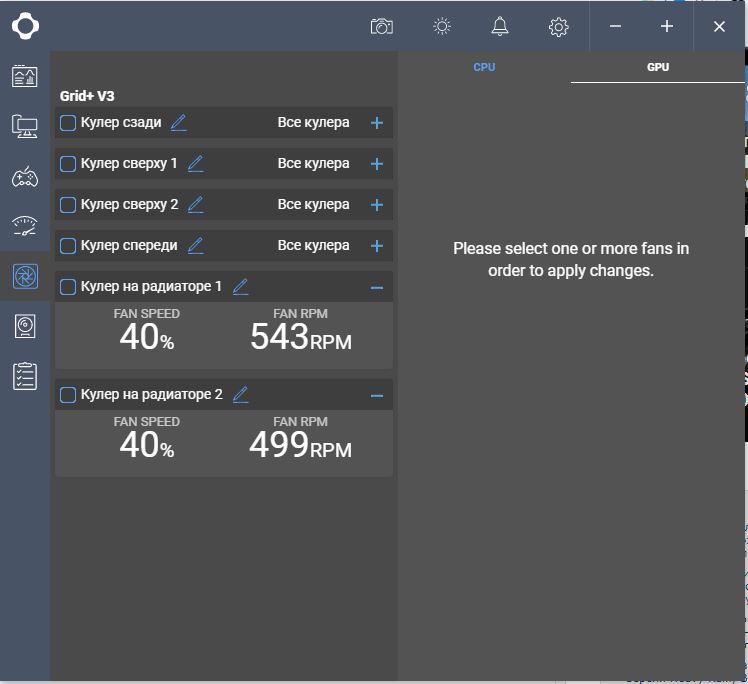

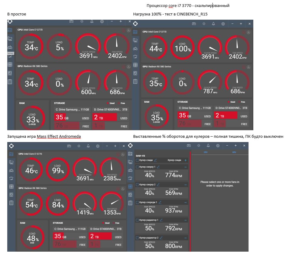

Прошло 3 месяца, СЖО Aerocool Likai 240 работает прекрасно, протечек нет, помпа работает тихо, процессор охлаждает хорошо, смотрите температуры в скриншоты в простое и во время игры. Кулера всегда работают на 40% (500-550 об/м.), выше обороты не поднимаю, особой разницы в охлаждении нет, а вот акустический комфорт есть.
обороты кулеров.JPG [ 47.54 КБ | Просмотров: 1761 ]

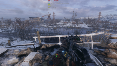

2019.03.24-01.17.png [ 4.86 МБ | Просмотров: 1764 ]
