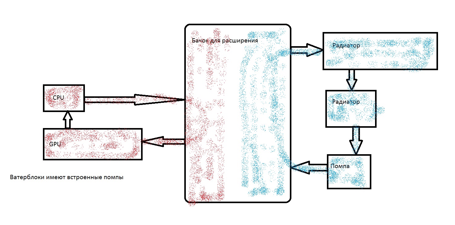

Привет всем. Подскажите пожалуйста. Имеется СВО Alphacool Eisbaer 360 + Alphacool Eiswolf 120 GPX Pro Все объединено в один контур. В кратце обоих системах компактные помпы на 70 литров в час, инструкция позволяет их объединять. Но система не очень производительна, и вот задался я целью снизит шум. Насколько я знаю скорость воды довольно сильно влияет на охлаждение. Так что появилась идея сделать второй контур, поставить в него помпу на литров 300-400, пусть слабые помпы качают воду только через чипы, а сильная перекачивает через радиаторы. Как думаете какой выигрыш будет от такого дополнения?

Ну раз так мне остается только нарисовать картинку

Сам об этом подумал, но нельзя ли расположить входы выходы так чтоб вода перемешивалась?
Немного небрежно нарисовал но надеюсь смысл понятен
CrownA писал(а):
На картинке помпы не хватает (которая CPU и GPU прокачивает).
Там не просто есть помпа там их две, возможно надо было изобразить для наглядности...

Смысл, как я понимаю, в более холодной воде в бачке, за счет более быстрой помпы, которая исключительно на радиатор идет.
koshabalaka А вода не смешивается? Там плотность разная что-ли. Будет холоднее и то, если крутиляторы успеют охладить более быстрый поток.
Давай так -
А про весь выше нарисованный тобой кошмар юного сантехника просто забудь :D
