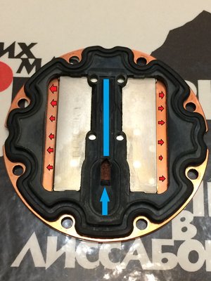

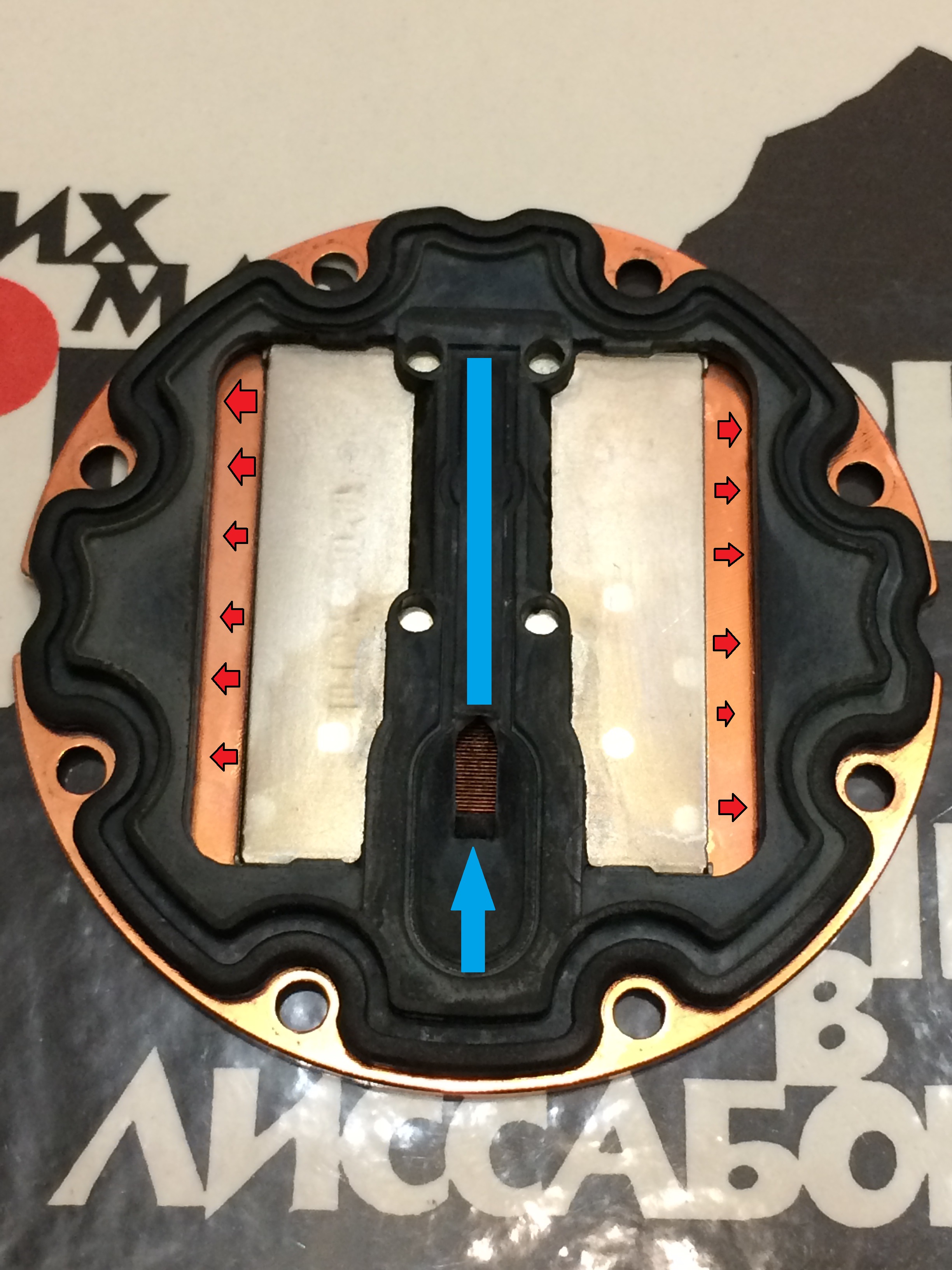

Всем привет. Разбирал водоблок от Deepcool Captain 360EX после протечки. Не даёт покоя конструкция тепло распределительной пластины - вода подаётся поперёк рёбр. Какой в этом смысл? Фото прикрепляю.

Ага тут у нас одни специалисты по гидродинамике сидят. :crazy: Похоже для равномерного снятие тепла по всему периметру, в попереченных будут создаваться тип тепловых карманов, из которых как бы нагретая вода будет подниматься в верх и сноситься потоком, если сделать по течению, вода пойдёт по малому сопротивлению, и не будет снимать равномерно тепло с агрегата. Ну как-то так в теории. :crazy: Пока я фактически не увижу как оно под водой робит, сказать не могу, и по физике в школе у меня была 2-ая, хоть в аттестате и 5-ть. :crazy: Короче всё выше написанное мной прошу считать бредом сумасшедшего. :crazy:

Ну не знаю, как то всё сложно для такой простой конструкции. Жаль не смог (побоялся) "отколупать" пластиковую крышку - приклеена она что-ли.

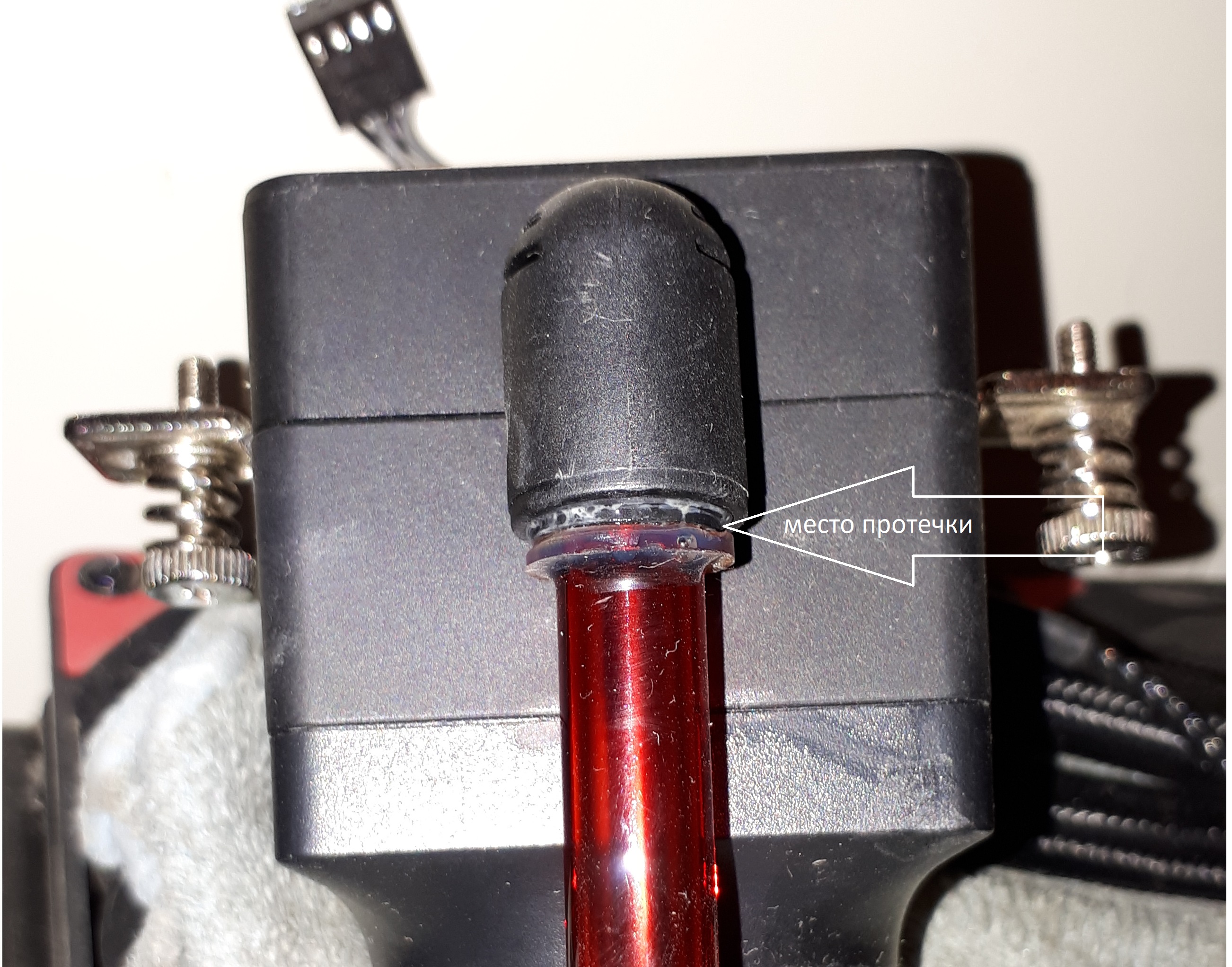

до протечки водянка выполняла свои функции?
в каком месте она протекла?
сейчас нормально охлаждает?

Да. И сейчас выполняет после заправки в контур нового теплоносителя.
Протекло - выдавило трубку из штуцера., фото ниже.

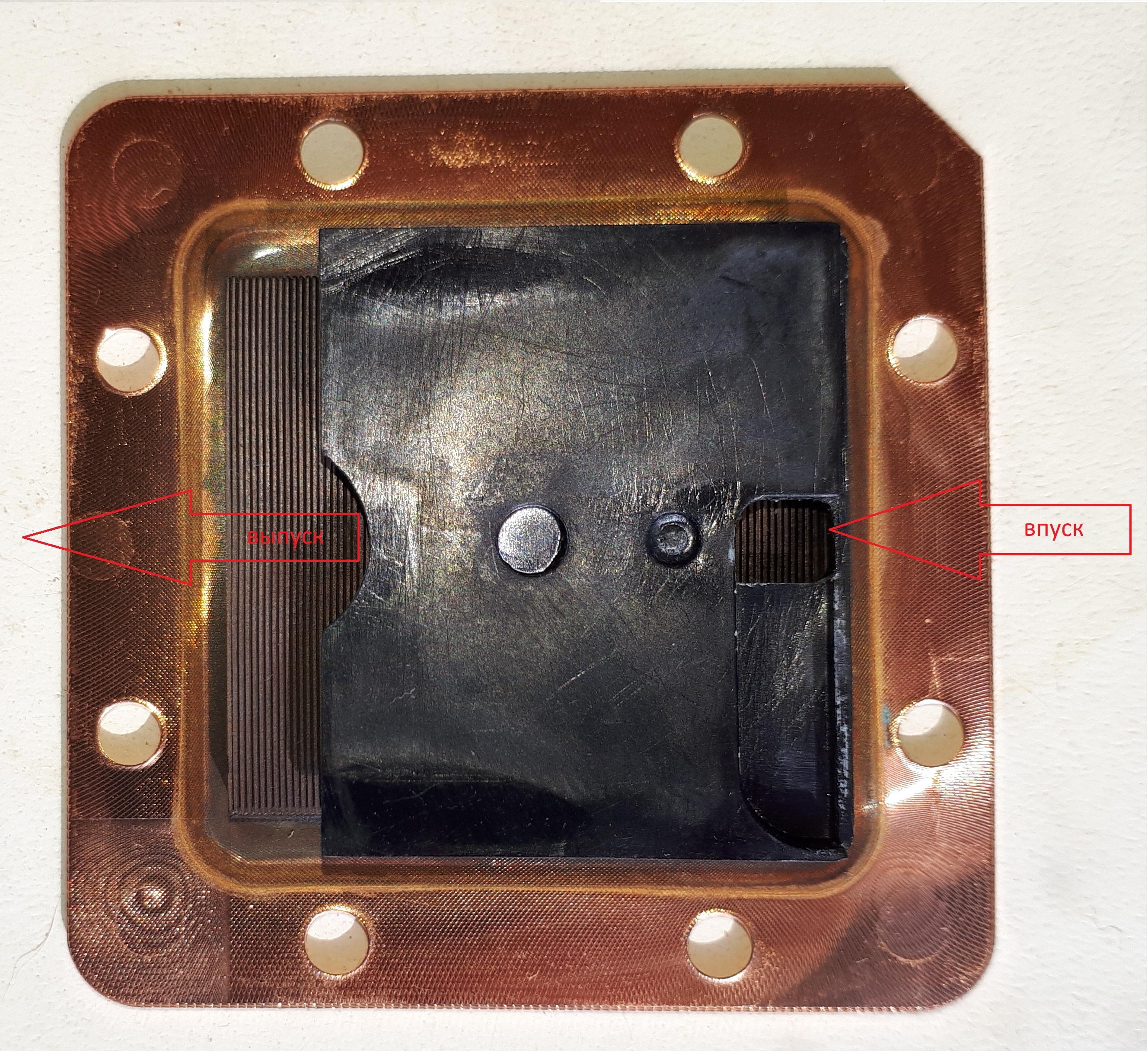

asetek стандартный разобрал для сравнения:
IMG_30592.jpg [ 1.04 МБ | Просмотров: 1489 ]

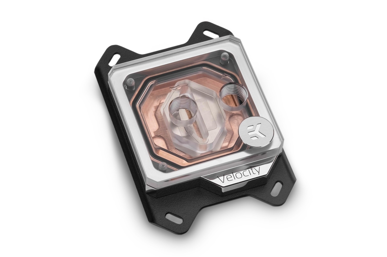

впуск поперек ребер, как и у "кастомных" водоблоков
ek-velocity_-_amd_copper_plexi_-_front_1.jpg [ 130.1 КБ | Просмотров: 1489 ]

Да понятно что раз работает то и пускай :D Но интересно же :)
В вашем водоблоке схема циркуляции понятна с позиции теплосъёма. В моём не очень
