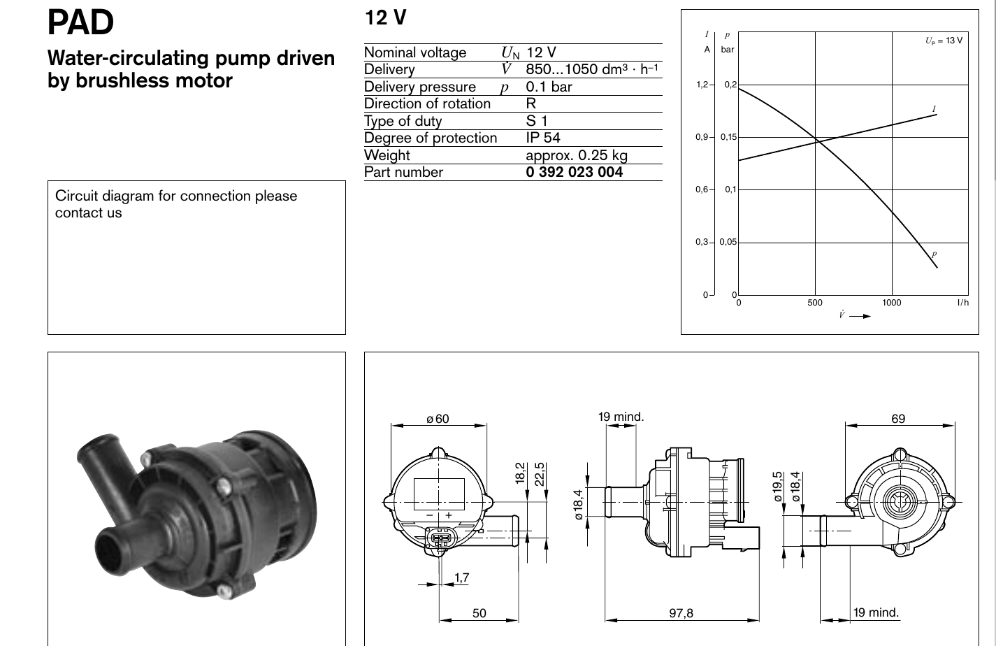

arduum При давлении в 1м (0.1 бар) расход полкуба в час. Вопрос в потреблении, цене и ресурсе.

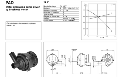

Регистрация: 22.01.2018
Serg_Temnov писал(а):
Есть такой класс устройств - циркуляционные насосы для автомобилей- их ставят, когда нужно прокачать большие контуры охлаждения.
из плюсов - умеет в 24х7, не боится тосола и высоких температур, создает неплохое давление, работает от 12В. спокойно работает и при 15В
из минусов - похоже внутри коллекторный мотор.
Не, безщеточный Bosch, "мокрый" ротор. Течь и ломаться там практически нечему ...
Комментарий к файлу: Bosch 0 392 023 004
bosch.png [ 177.99 КБ | Просмотров: 1894 ]
Цена - менее 3 000 руб.
Вопрос лишь в шуме/вибрации, это надо прверять. В остальном - вариант очень хороший ...

b0bah-over
С такой ценой уж лучше брать китайцев - больше вариантов установки. Тут же надо заморачиваться.
Авторитетней и компетентней от хамской формы общения вы всё-равно не станете.(c) Хитрый John
Регистрация: 09.11.2018
Откуда: Донецк
И дешевле в 2,5 раза (при той же производительности).
