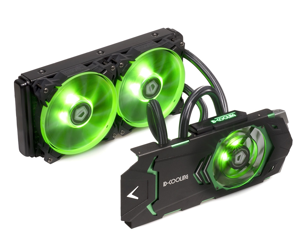

ID-Cooling ICEKIMO 240VGA - цена вопроса ~5-7к

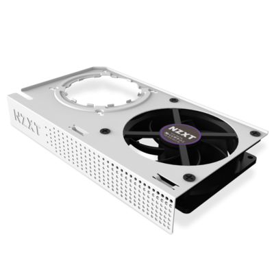

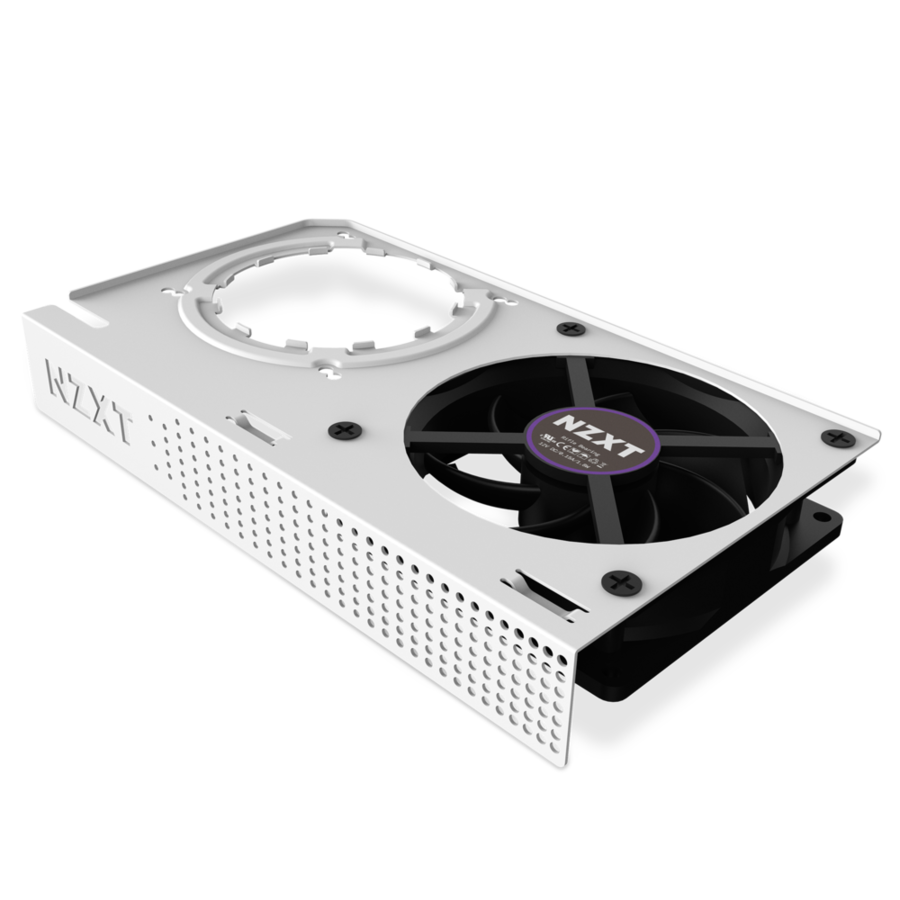

NZXT Kraken G12 + Thermaltake riing rgb 360 - цена вопроса ~13к

У ID-Coolingа я в минусах вижу то, что это ID-Cooling, 2 секции против 3х, выглядит оно как кусок говна и жесткие шланги с неповоротными фитингами. Из плюсов можно отметить цену в 5-7к
NZXT Kraken G12 + Thermaltake riing rgb 360 имеют в минусах цену (самый дешман вариант 13к), не самую лучшую, судя по всему, помпу с водоблоком, сраных 2к за гнутую железку от NZXT с пропеллером, ну и всё. Из плюсов предположительная избыточность охлада = низкая скорость вращения вентелей = тишина

Месяц назад установил ID-Cooling ICEKIMO 240VGA на Inno3D Gaming OC 1080ti, ибо эта печ прогревалась до 84 градуса и грела всё вокруг. Сейчас тишина, под бубликом максимум видел 56 градуса.
Что дальше будет, посмотрим )

ID 240 - будет чип на 2-3 градуса хуже охлаждать. Я за нее голосую. Юзал оба варианта. Готовая вода - легкость установки, удобство монтажа. Свой гарантийный срок отработает. А если еще понизить обороты помпы - еще дольше. Лучший вариант - потратиться на NZXT и процессорную СВО с 5-ти летней гарантией.
