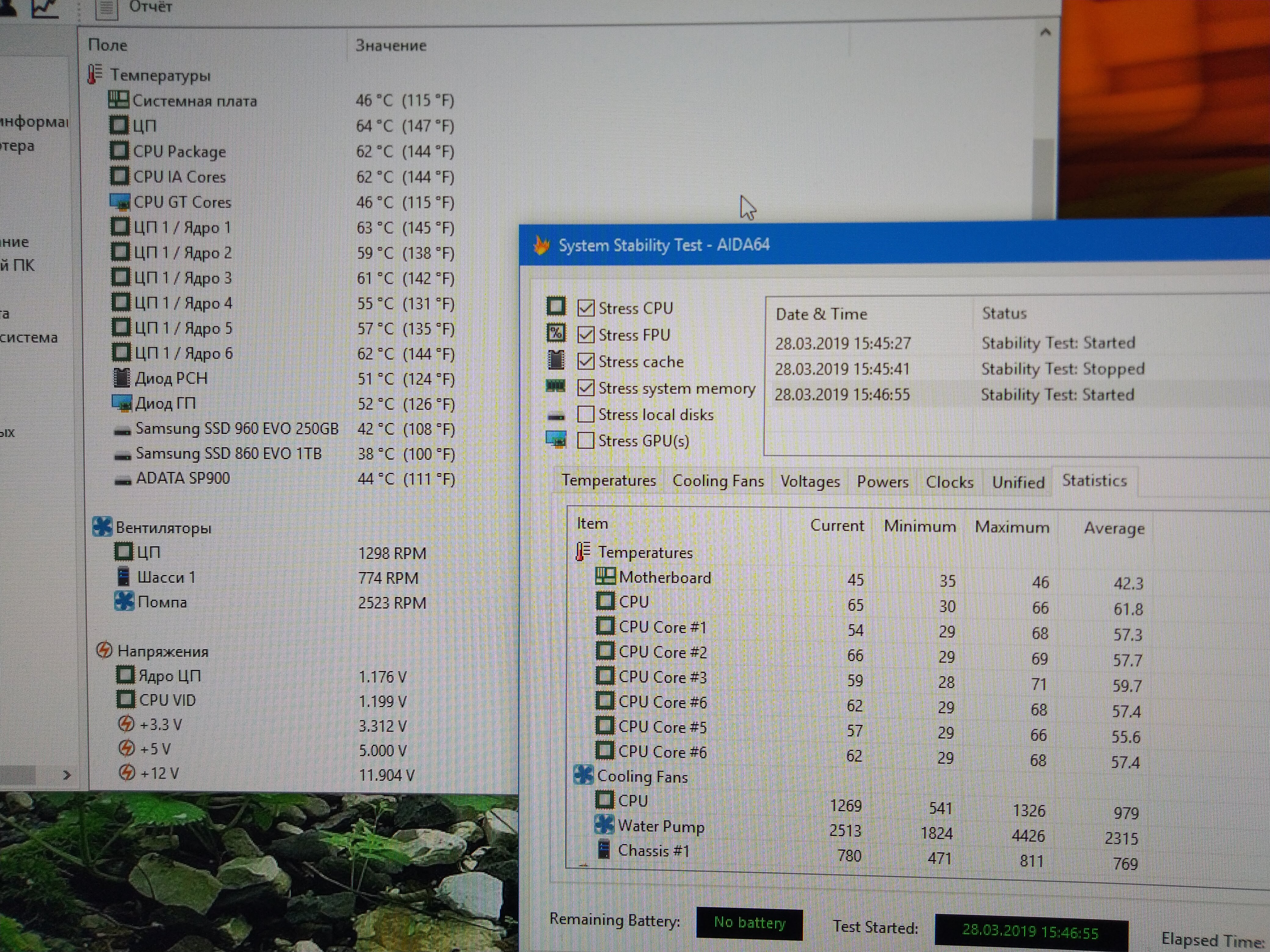

Комментарий к файлу: Температура проца

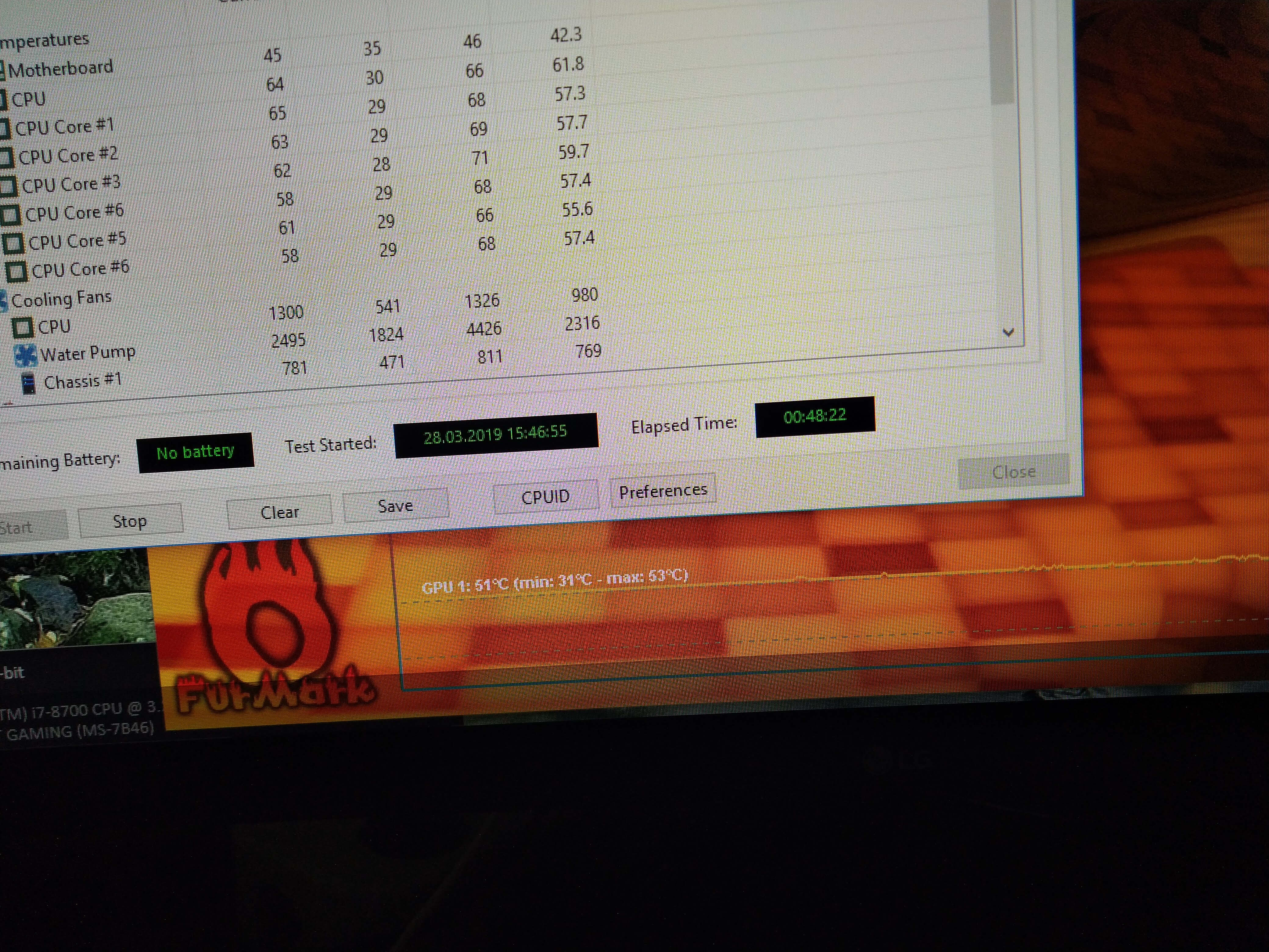

Комментарий к файлу: Температура видеокарты
IMG_20190328_163440.jpg [ 3.83 МБ | Просмотров: 1979 ]
Вот такие нехилые температуры при запуске Бублика + AIda64 стрес теста, вентиляторы работают на 1300 оборотах.

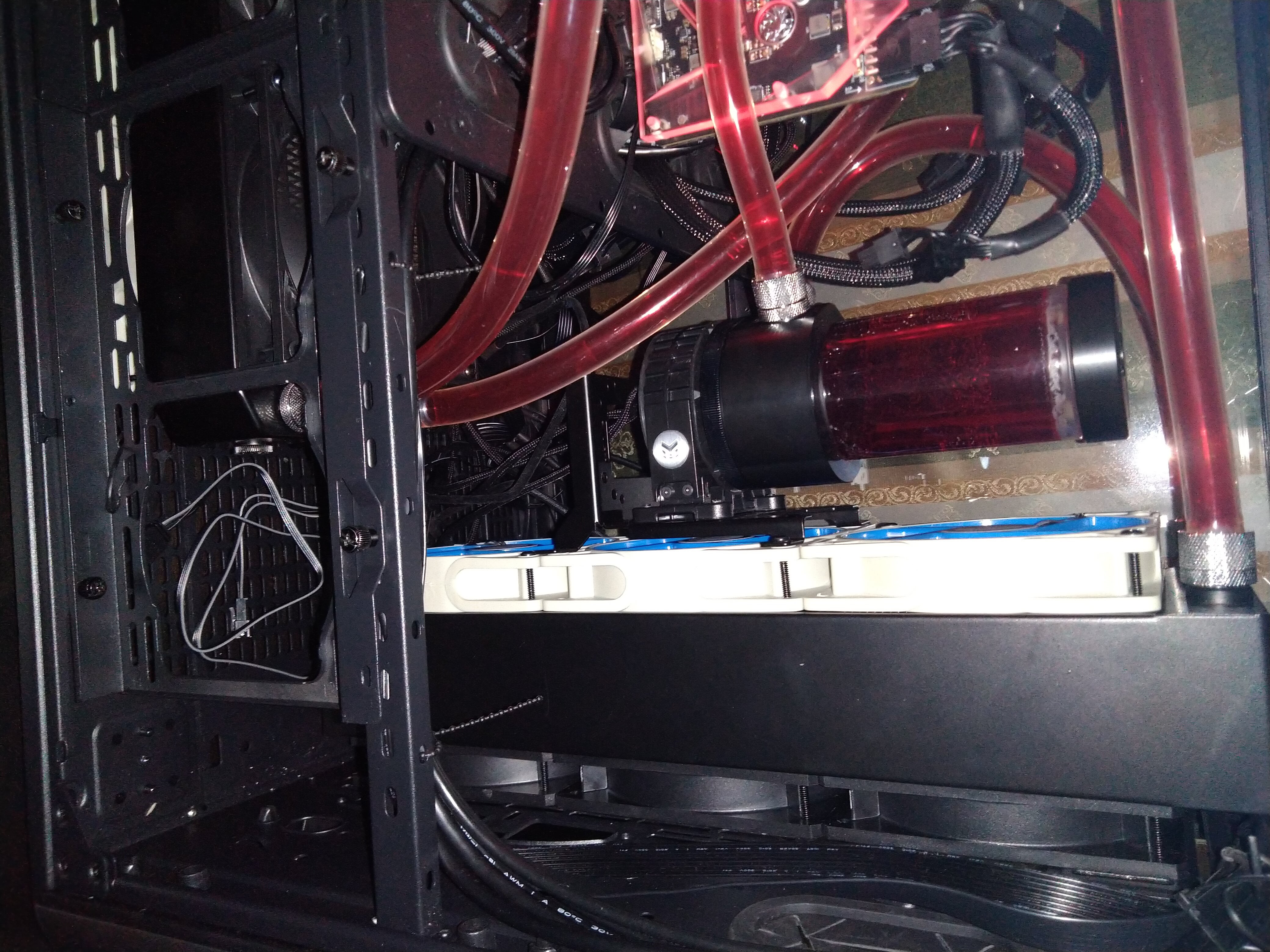

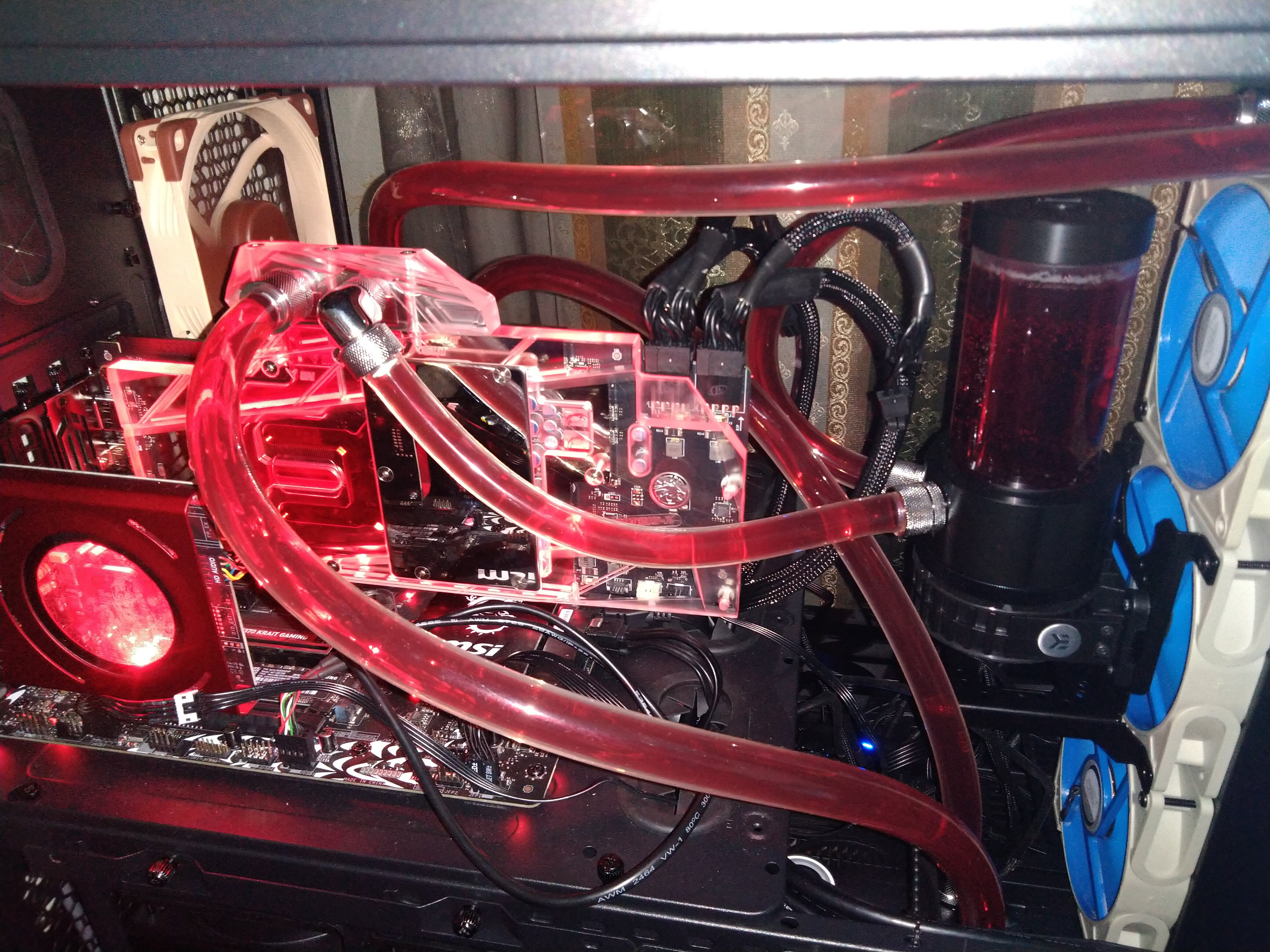

Система работает следующим образом, жидкость идет от помпы с резервуаром на радиатор спереди потом на водоблок проца далее на нижний радиатор и водоблок видеокарты потом возвращается в помпу с резервуаром.
Система выглядит так:

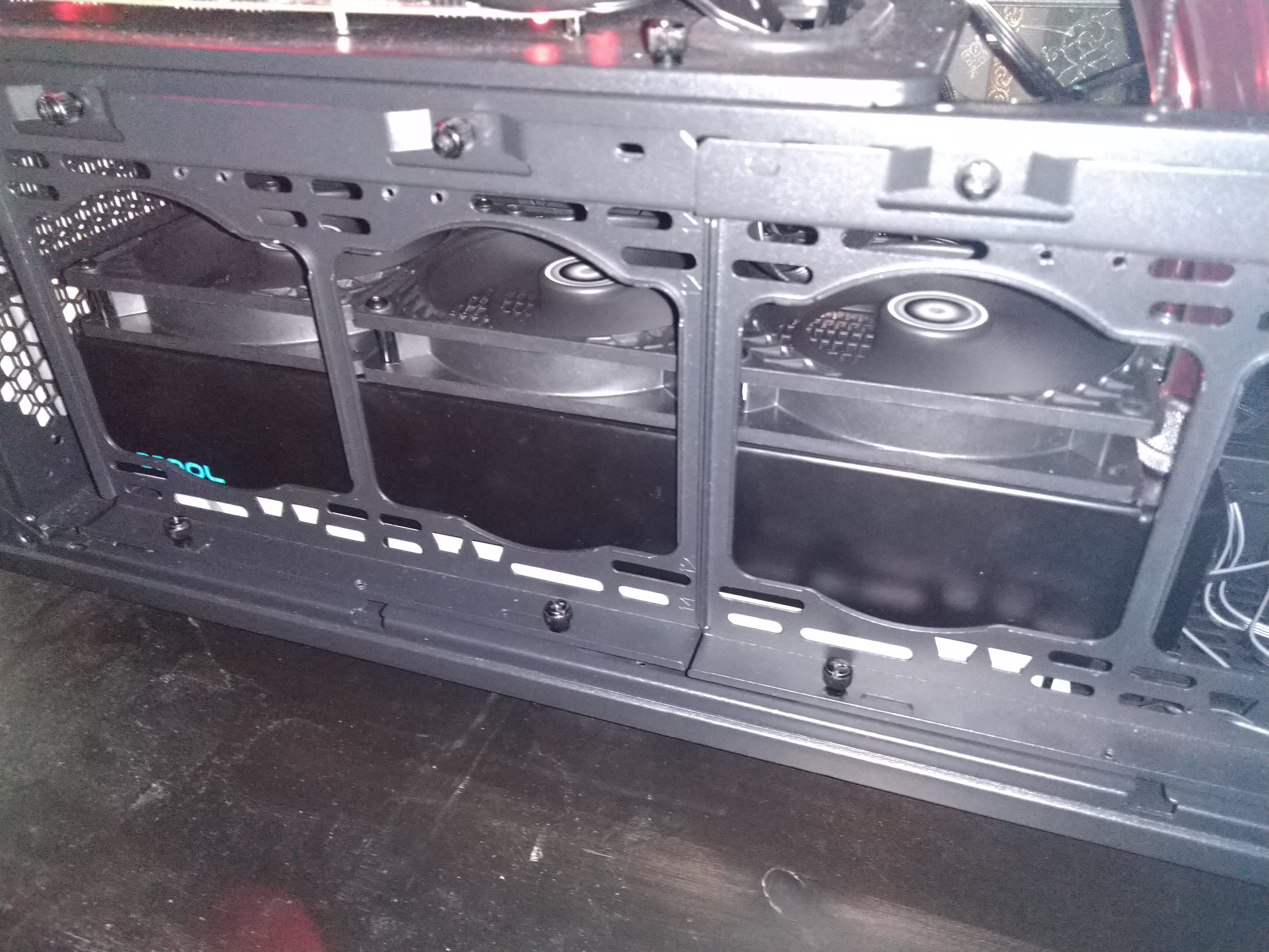

IMG_20190328_163540.jpg [ 2.48 МБ | Просмотров: 1979 ]
IMG_20190328_163550.jpg [ 2.87 МБ | Просмотров: 1979 ]
IMG_20190328_163610.jpg [ 2.55 МБ | Просмотров: 1979 ]
И непонятно в чем причина столь высоких температур, опыта в построении водяных контуров у меня раньше не было так что прошу прощения за косорукость, буду рад вашим предложениям и советам по улучшению.

В твоих фото хрен чего поймешь. Думается, у тебя все ок, но возможно с разводкой есть косяк или сидит воздушная пробка.
