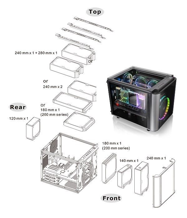

Собстно сабж. Одним долгим якутским вечером, было принято решение о строительстве пекарни неведомых ранее для меня масштабов. Выбор корпуса пал на Thermaltake level 20vt
Корпус1-2.jpg [ 75.27 КБ | Просмотров: 2499 ]
(который уже стоит и пылится в уголке в ожидании органов). Строительство в нем сжо было принято из желания удовлетворить хотелки)

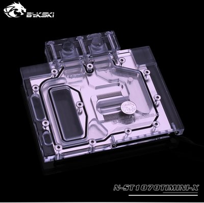

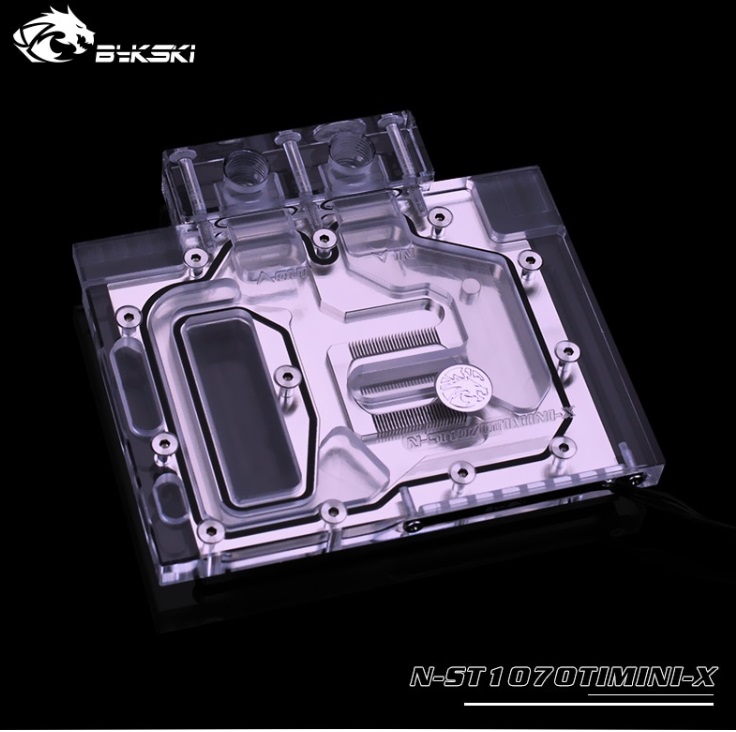

Комплект такой: Мать MSI MPG Z390M Edge matx, В/к Zotac 1070ti mini, заказан водоблок от Bykski
Водоблок.jpg [ 114.91 КБ | Просмотров: 2499 ]

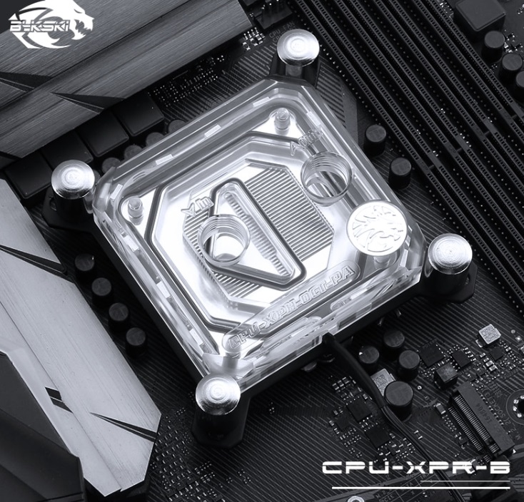

, проца нет, но водоблок заказан так же от bykski CPU-XPR-B, выбраны жесткие трубки акриловые OD16mm, и 2 радиатора 240mm от bykski толщиной 28mm (прикинул что 38мм не встанет вместе с карлсоном на верхнюю крышку), карлсоны Aigo12pro. Заказал все с алиэкспресса.
В целом план такой - 2 радиатора будут стоять на верхней крышке с вентиляторами на выдув, схему задумал следующую "Помпа -> водоблок цп -> радиатор -> водоблок в/к -> радиатор ->помпа" В корпусе возможна установка 1 радиатора 240мм на нижней площадке с забором воздуха с "пола", так же 1 240мм на фронтальной его части" и двух 240mm на верхней. Задумываю 2 на верхней части (если есть дельная критика и предложения по размещению радиаторов и схеме потока водички с удовольствием ознакомлюсь с ними)

Водоблок CPU - BYKSKI LGA 1151 CPU-XPR-B-PA (чувствуется фрезеровка пальцем, бестолковые скользкие болты крепления к МП руками не притянуть)
Водоблок GPU - BYKSKI Zotac 1070ti mini (отполирован до отражения, состыковался с бекплейтом, выглядит чудесно)
