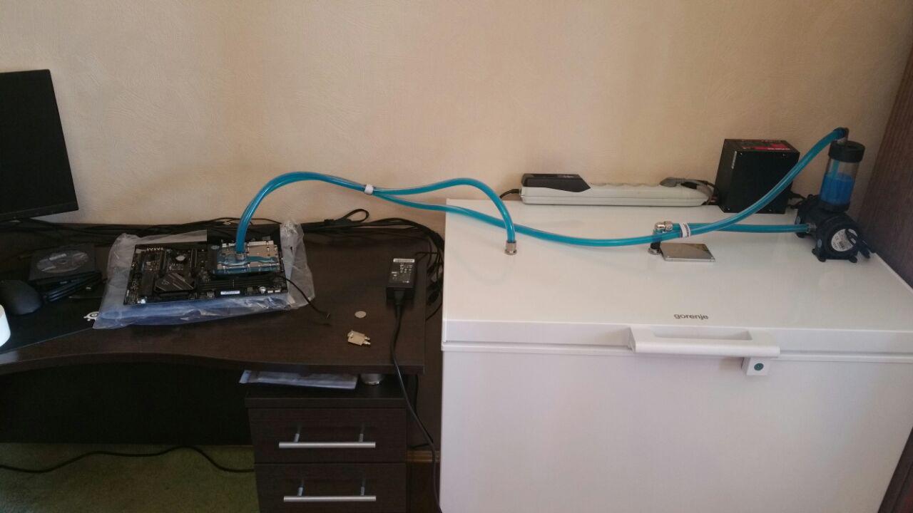

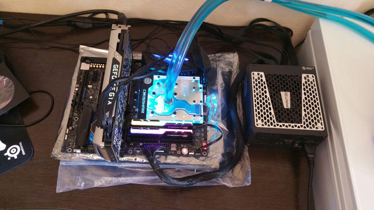

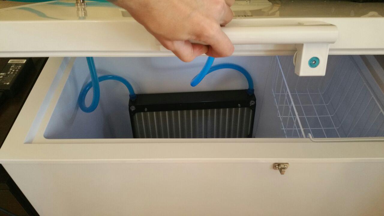

Собрал СВО через морозилку (до-24/13кг в сутки), в двери сделал 2 отверстия, закрутил туда 2 EK-AF Pass-Through G1/4 + Extender 50mm и залил монтажной пеной, в нее засунул MO-RA3 420 но результат меня не радует
Pump EK-XTOP Revo Dual D5 PWM 1500L/h

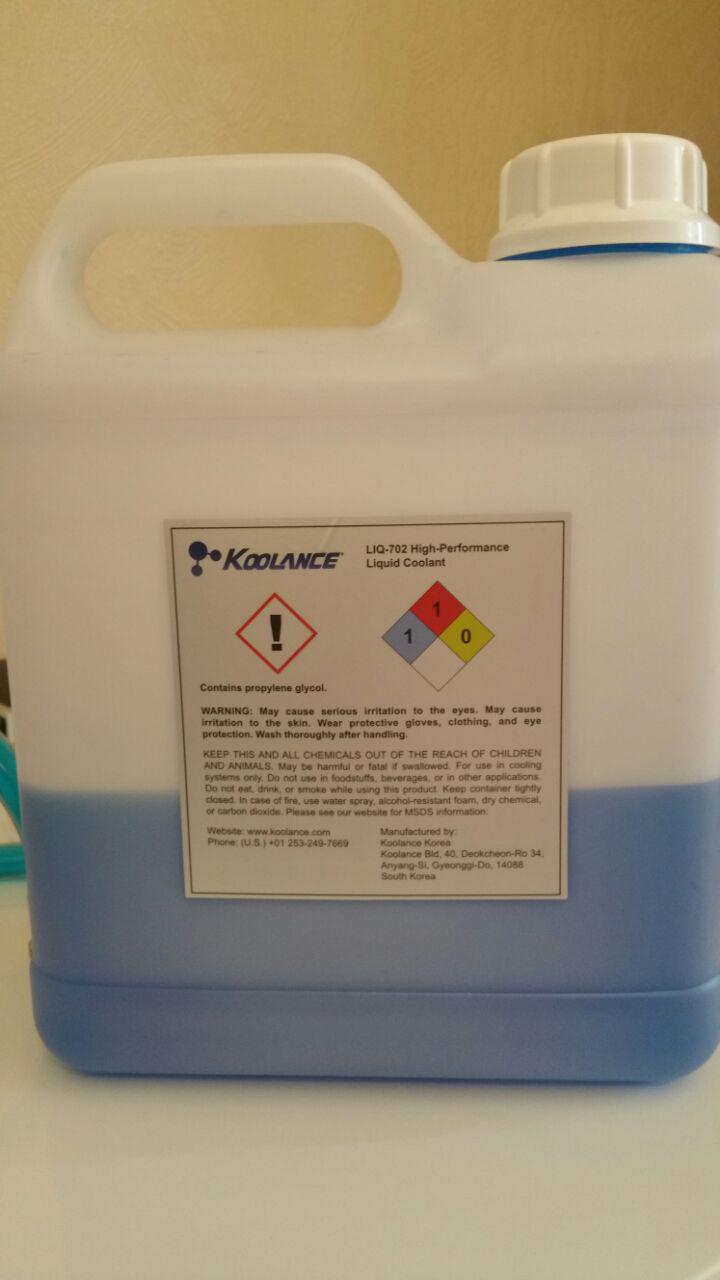

Coolant Koolance 702
Температура жидкости +18, ниже не опускается, если заюзать LinX за 30мин жидкость нагревается до комнатной :(

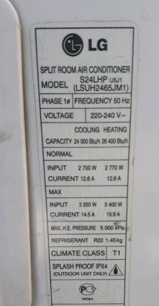

У меня вопрос, я собираюсь использовать внешний конденсатор от кондиционера, а вместо испарителя применить HXP-193 https://koolance.com/hxp-193-compact-pl ... -exchanger
Мощность кондиционера 9200BTU 2700W
Выдержит ли этот heat exchanger давление фреона? Сколько таких штук нужно, что бы эффективно рассеивать 800W тепла?
Heat Transfer: 4.0 kW (13,600 BTU/hr) (@5LPM, Delta between inlets = 20°C) у кондиционера 9200BTU/h
Design Pressure: 15kgf/cm2 (213 psi/14.6bar) / Max Pressure: 20kgf/cm2 (284.5psi/19.5bar) у кондиционера написано MAX Pressure 2.5MPa/20bar
До какой температуры я смогу охладить жидкость?

https://koolance.com/hxp-193-compact-pl ... -exchanger способен эффективно рассеивать 4000W тепла, потребляя при этом 13,600 BTU/h
для моих задач его хватает, но кондиционер выдает Heat Transfer: 7000W (24000 BTU/hr)... обязательно на испаритель вешать heat exchanger способный рассеивать все 24000 ? Или взять кондиционер с 9200BTU, что был hxp 193 легко справлялся?
До какой температуры эта схема способна охладить жидкость?

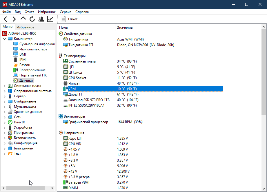

Уже не актуально с кондиционером, я решил полиуретановым герметиком обработать морозильную камеру и залил 25л дистилята, теплопередача усилилась ~ на 30%, до +5 опускает и стабильно держит, но фитинги и блоки покрываются конденсатом... Через контроллер поднял до +12, конденсат ушел

4300Mhz выше не получается, CPU core voltage 1.35v
Температура +12C, под нагрузкой LinX +22C
