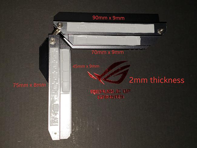

Ну, не скажите.
Вопрос только в том, что закладывают в основном дерьмовые термопрокладки.
99C6E5E2-E011-47A6-8421-F357B1536B7E_1558230612128.png [ 348.08 КБ | Просмотров: 2374 ]
